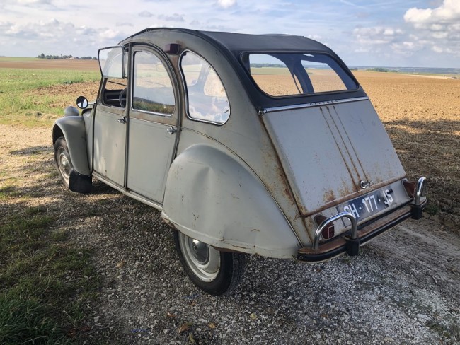

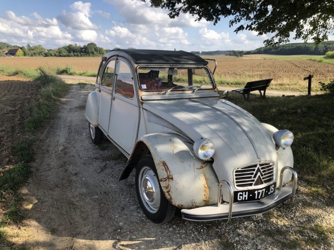

Un point d'avancement après 6 mois.
Le moteur en place étant un 12 cv, qui n'a pas démarré, je l'ai remplacé par un 18 cv, dont le numéro est proche de celui gravé sur la plaque rouge du chassis. L'ensemble moteur boîte complet m'a coûté 180 €, et a démarré en 10 minutes. Ce moteur était issu d'un motoculteur !
J'ai changé le carbu, un Zenith trop pauvre à mi ouverture des gaz malgré plusieurs passages aux ultrasons, remplacé par un Solex 28 avec frein de ralenti, qui après ultrasons et changement du pointeau, fonctionne très bien. Là encore j'ai eu du bol, trouvé à 30 km de chez moi , vendeur qui ignorait que c'est pour 2cv : je l'ai payé 30 €.
J'ai refait les freins intégralement, évidemment la galère sont les freins arrière qui étaient un bloc de rouille.
Embrayage, membrane pompe à essence, échappement, pneus Michelin X, réservoir et jauge d'essence, pare-choc avant azam, rotules extérieures et carrés de direction, silent blocs moteur, bobine, vis et condo, tout ça a été remplacé par du neuf.
Par hazard dans un vide grenier j'ai trouvé une capote en excellent état, 50 €. J'ai acheté via lbc une paire de phares Marchal, en excellent état, 180 €.
Tout fonctionne bien, pas de fuites, réglage culbus ok, juste des synchros de boîte très usés, et un embrayage qui broute, mais comme elle se met en mouvement par le centrifuge celà ne gêne pas. A plat à mi gaz, elle roule à 80.
J'ai fait 2000 km, après trois vidanges moteur et boîte les huiles commencent à être propres.
Il me reste les sièges, et les planchers qui seront remplacés par un tôlier en septembre. Au passage, la caisse sera remise à la bonne hauteur, l'avant s'étant affaissé de 1 à 2 cm, soutenue uniquement par le tube de direction et les ailes...
Je suis séduit par cette voiture. Il suffit d'admettre que rouler vite n'est pas indispensable. La suspension et les sièges, la direction et la tenue de route, la souplesse du moteur, le coude à la fenêtre, difficile de trouver mieux ! Et j'adore les petits détails de l'AZAM, encadrement des fenêtres, pare-chocs, sièges etc..., et les cardans homocinétiques et les amortisseurs hydrauliques à l'arrière. Bien qu'étant améliorée, elle reste plus proche des 2cv anciennes que des 2cv 4 et 6 qui doublent les camions sur l'autoroute !
A la prochaine !

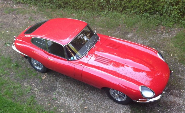

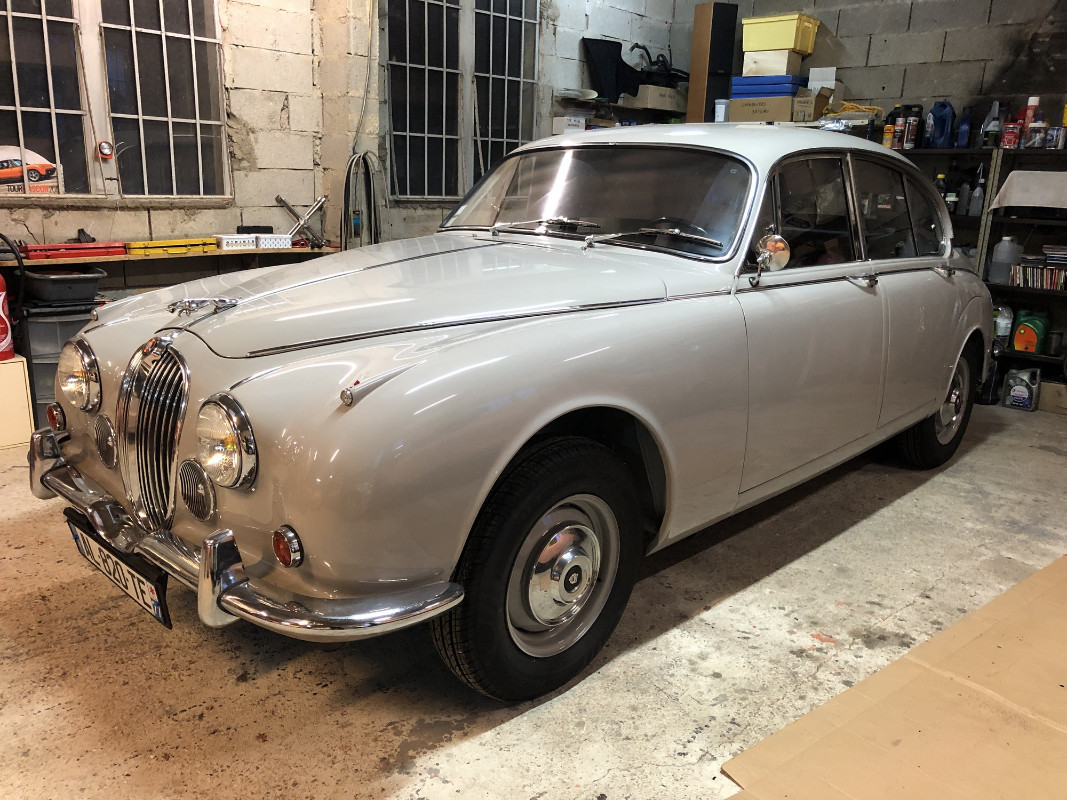

Et ses voisines de garage :
- Messages : 9333
Re: Ma cinquième 2CV
Ta 2cv dans son jus est tout simplement magnifique mais que dire des ces voisines.
Mon dieu quelles sont belles, le rouge va très bien à la type E.
Il manque juste la ..... 4L
Merci pour ces belles photos.
