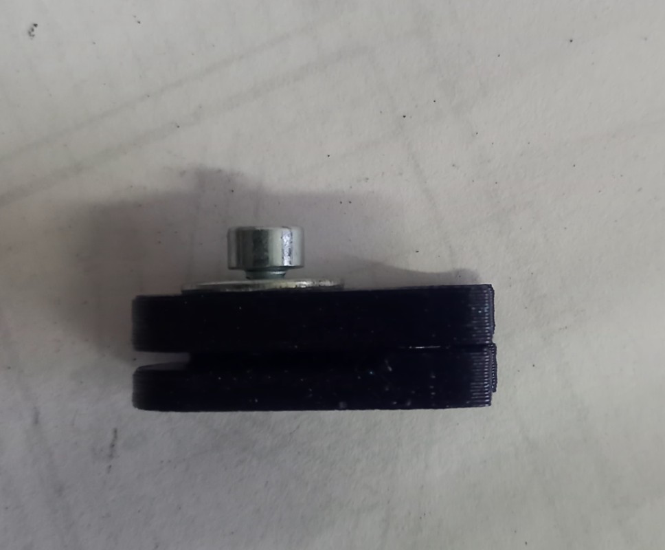

Et tant que j'y étais à chercher le luxe, j'ai fixé, enfin, la plage arrière.
Mon voisin m'a imprimé ces pièces.
Super
Super
