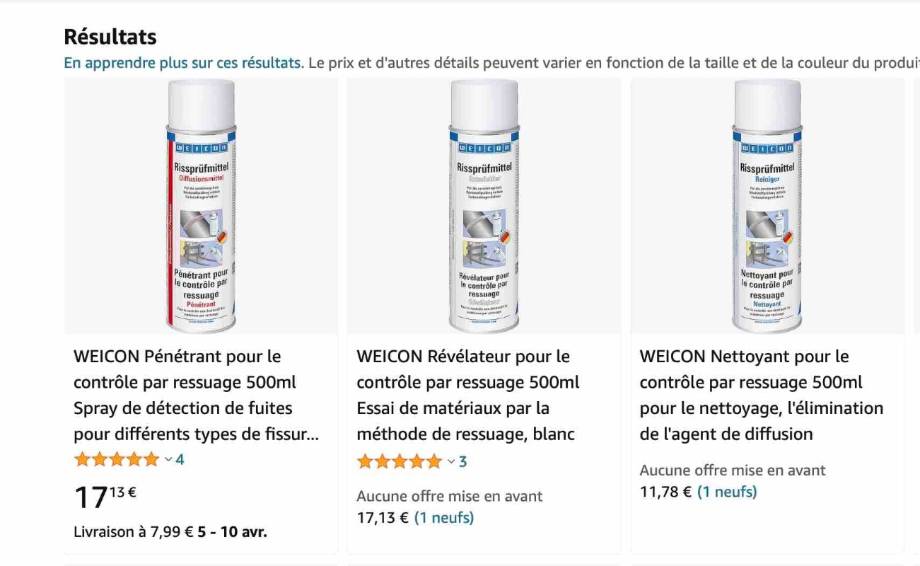

Re: Culasse de 2cv fissurée
Hi, Philguio,
1 - tu examines minutieusement tes culasses (de 2cv) visuellement.
2 - tu fais un test de ressuage avec un produit pénétrant puis un produit révélateur.
Si tu connais un chaudronnier dans ton entourage il pourra faire le ressuage.  Sinon va voir une entreprise de chaudronnerie avec une
