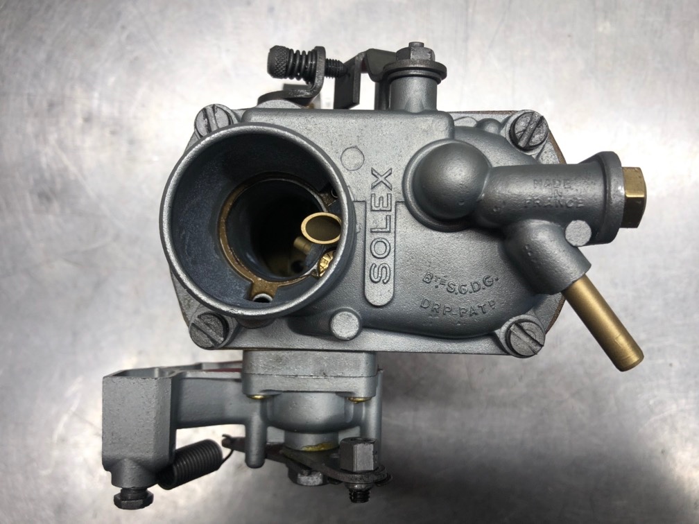

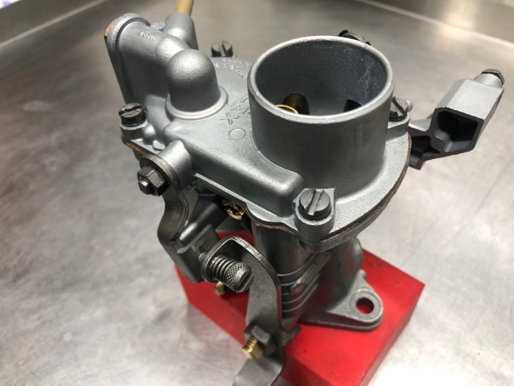

Si tu n'es pas trop pressé, je peux te proposer un 28 CBI, refait qualité "Lolodubalaou" ...
Comme dans l'article de 2cv Xpert.

Pour le délai, compte deux mois et demi, vers mi juin dirons nous.
Pour le prix, c'est comme pour le forum 2 pattes, 180 euros, carburateur fourni et colissimo d'envoi, inclus.
PS : je viens de finir un 28 CBI, ce soir ...
