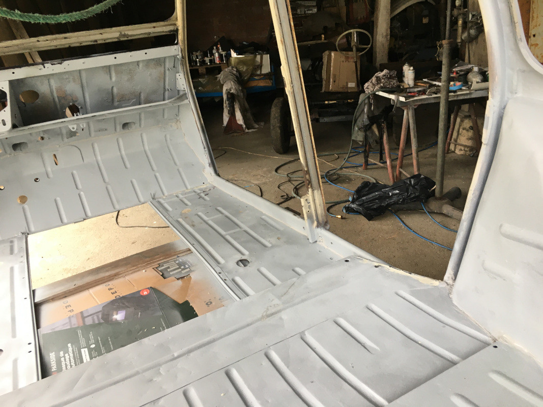

Ce matin, je suis revenu sur le chantier, vu que je ne peux pas tondre, en raison des fortes pluies de ces derniers.. Et je n'ai reçu qu'un des deux pneus "renforcés" que j'ai commandés pour mon Massey.
Donc, ponçage, nettoyage, élimination de la rouille, Ponçage, encore et encore... Traitement au FEROSE contre la rouille, avant masticage et ponçage (lors de la prochaine séance !) Enfin, je suis revenu à la soudure de mon réservoir.. ça va mieux, même si je vois encore le jour par deux petits trous au fond... Voilà ! J'avance lentement, mais j'avance !
Bonne journée à tous !

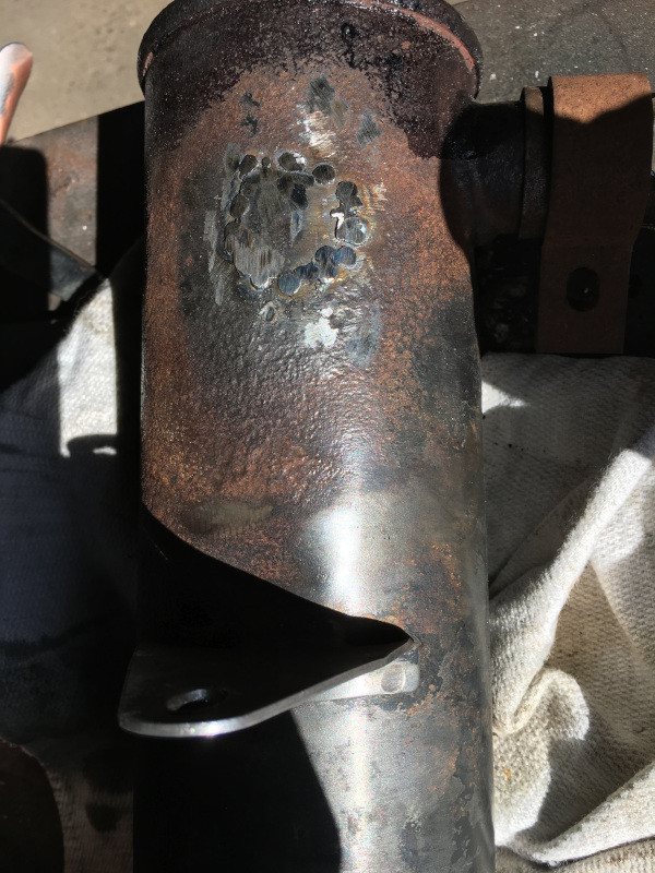

Bonsoir à tous, merci de me lire,
Ce matin, j'ai mastiqué encore et encore, puis poncé les différents éléments en tôle percés ou déformés, surtout à l'arrière, entre les "queues de pies", sous l'emplacement de la plaque minéralogique.
Puis je me suis attaqué à la soudure du pot de détente et du silencieux, malades eux aussi de corrosion perforante. J'ai aussi terminé l'ajout d'une sonde manométrique et d'une sonde thermométrique d'huile, placées au bout d'un tube cuivre, soudé d'un bout à un raccord 3 voies, et de l'autre à un raccord vissé à l'emplacement prévu pour un manocontact. Ce ne fut pas une mince affaire, mais j'espère que l'ensemble sera étanche...

Là c'est un sacré défi de souder un pot perforé par la rouille qui a dû aussi affiner l'épaisseur de la tôle, as tu pu inspecter l'état de l'intérieur?

Bonjour Eric, bonjour à tous,
Franchement, ces pots étaient percés dans leur partie inférieure... de rouille !
J'ai passé la caméra endoscopique à l'intérieur, je n'ai rien vu de très anormal, sinon un peu d'oxydation...
Je pensais verser un peu d'huile moteur à l'intérieur, bien les agiter, et "flamber" les pots au chalumeau, dans l'espoir que l'huile se "caramélise" à l'intérieur...
Il existe d'ailleurs des peintures spécifiques : https://www.restom.net/fr/111-restomapr ... -8835.html

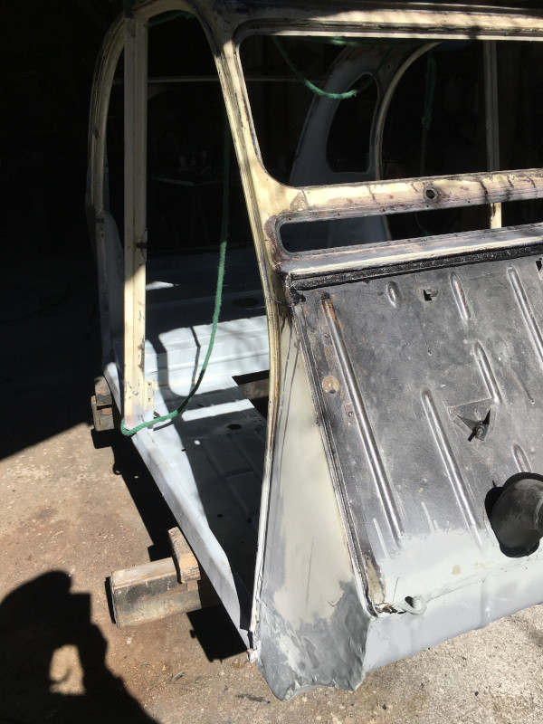

Ce matin, ponçage et re-ponçage, j'ai été obligé de mastiquer presque tout le panneau des feux arrière, et le support de la plaque d'immatriculation. Entre les deux, j'ai fini de souder le pot primaire, j'ai du, tellement la tôle est fine, en insérer une en renfort à l'intérieur du tube de sortie... Détail de la petite réparation du pot secondaire (silencieux)... Quand j'y arrive, je me dis que j'ai fait des progrès en soudure au semi-automatique ! Et j'ai profité d'avoir les mains (et les spatules !) dans le mastic pour lisser le fond du réservoir, après la soudure à l'étain des différents bouts de tôles destinés à boucher les trous du gruyère... Euh non, du réservoir
Bon, petit à petit, l'oiseau fait son nid, comme disait ma grand-mère... Et la 2CV commence à avoir des formes plus lisses et plus fluides !
Bonne soirée à tous !

Et les parisiens disent que Paris ne s'est pas fait en un jour !
Déjà qu'elle les a bien rondes ...Et la 2CV commence à avoir des formes plus lisses et plus fluides !
