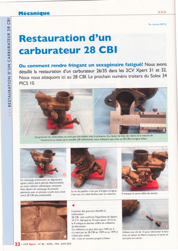

Hi,
si ton AZ est de 1959, tu dois avoir un carbu Solex 26 CBI, à buse de 15,5.
Comme disent les copains, d'abord le nettoyage (démontage complet, trempage dans le diluant cellulosique 24 heures, ultra-sons avec chimie adaptée zamak et laiton, microbillage et rectification de la semelle.
Puis après, validation de ton axe de papillon qui a de très grandes chances d'être usé (ton carbu a 65 ans quand même ...), et là pas 36 solutions, il faut baguer et remplacer les joints par des roulements étanches.
Et enfin tu pourras régler ton ralenti.
Il y a un article complet dans le dernier 2cv Xpert sur la réfection d'un 28 CBI. C'est pareil pour un 26 CBI.
Have a lot of fun.
