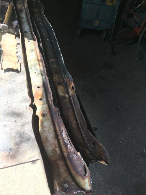

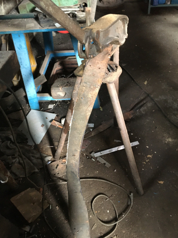

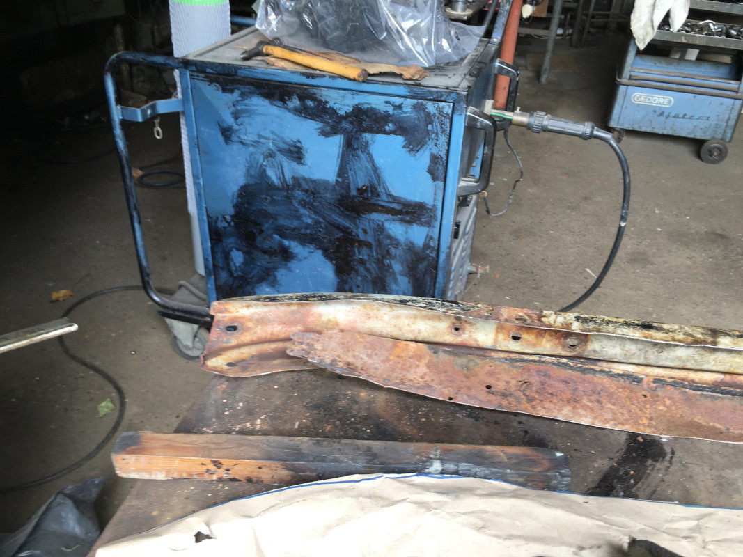

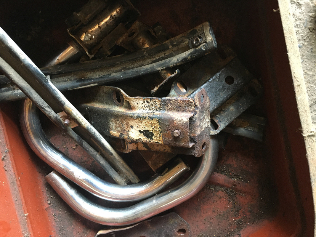

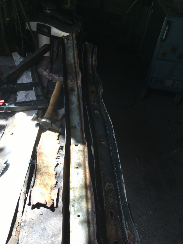

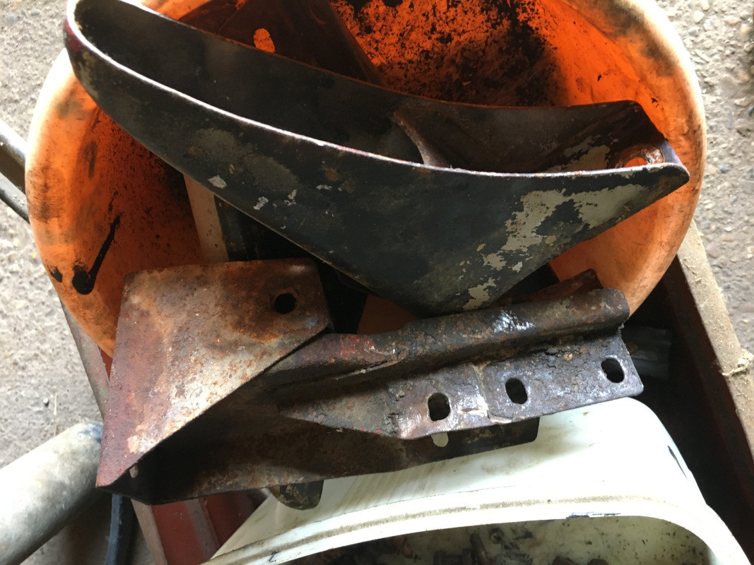

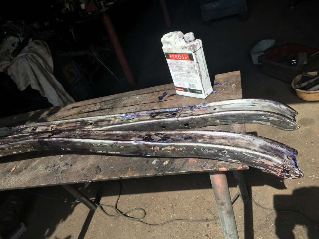

Ce matin, j'ai mis les lames des pare-chocs avant et arrière à nu.
Toute la visserie était bien rouillée. Je suis arrivé à en sauver le maximum, sauf les tiges de 5 mm noyées dans le plastique des tampons des butoirs, que j'ai été obligé de découper...
Je devrai donc remplacer lesdits tampons..
Je n'avais pas conscience du nombre de vis et de boulons, en 7 et en 5 mm qui tiennent tous ces assemblages : jonc plastique (7), supports de pare-chocs (4), butoirs (6), tampons caoutchouc des butoirs (6)
Ce qui fait un sacré lot de pièces, une fois démontées !
Les lames, une fois mises à nu :
J'ai commencé à les redresser et à les brosser :
Bon, ce n'est pas encore très joli, mais je pense qu'une fois redressées, poncées et peintes, elles auront meilleure mine !
Il faut que je rajoute la tôle supérieure du pare-chocs avant, elle était complètement corrodée, et manquante sur certains endroits. J'ai commencé à tracer un patron pour en découper une, puis la souder sous le rebord supérieur de la lame de pare-chocs...
Bonne après-midi à tous !

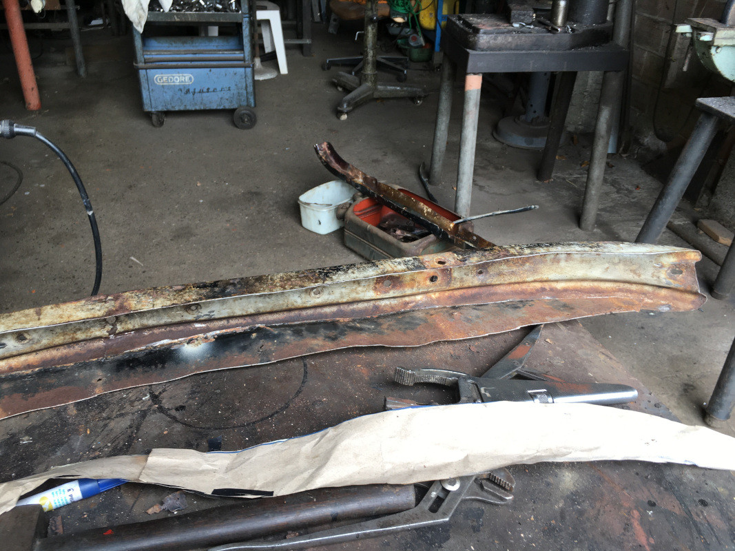

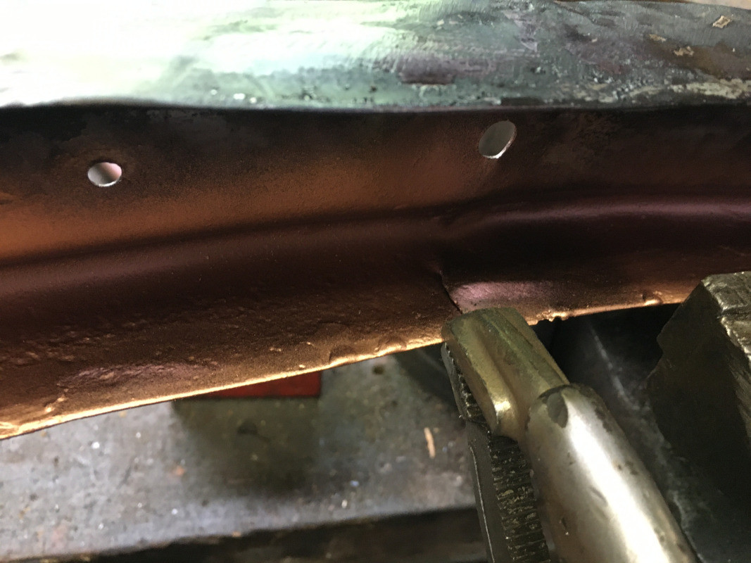

Pour la tole renfort de pare-choc : ne ferais-tu pas mieux d'y faire qq trous 'en zig-zag' et de la souder en soudure bouchon par l'intérieur du pare-choc ? La torche doit pouvoir passer, et ça sera plus discret...
Ne pas oublier (dans tous les cas) une couche d'apprêt soudable sur les pièces.
Bon courage, tu avances bien !
Messages : 1754
Re: Etat des lieux de ma 2cv

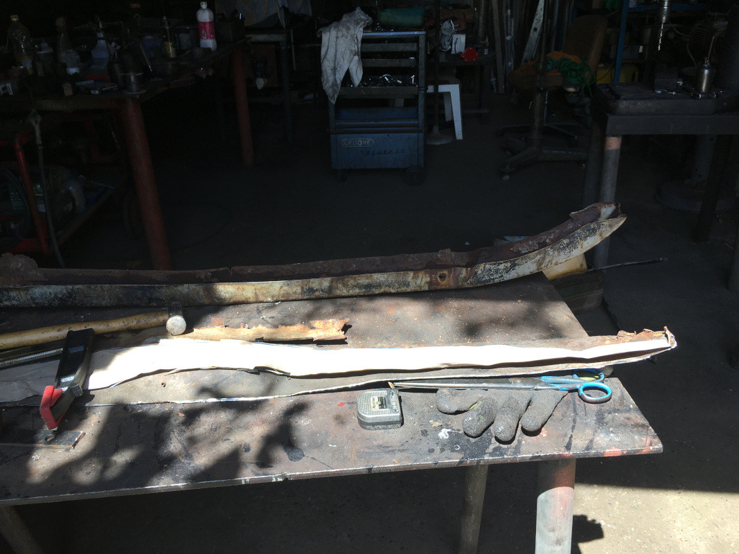

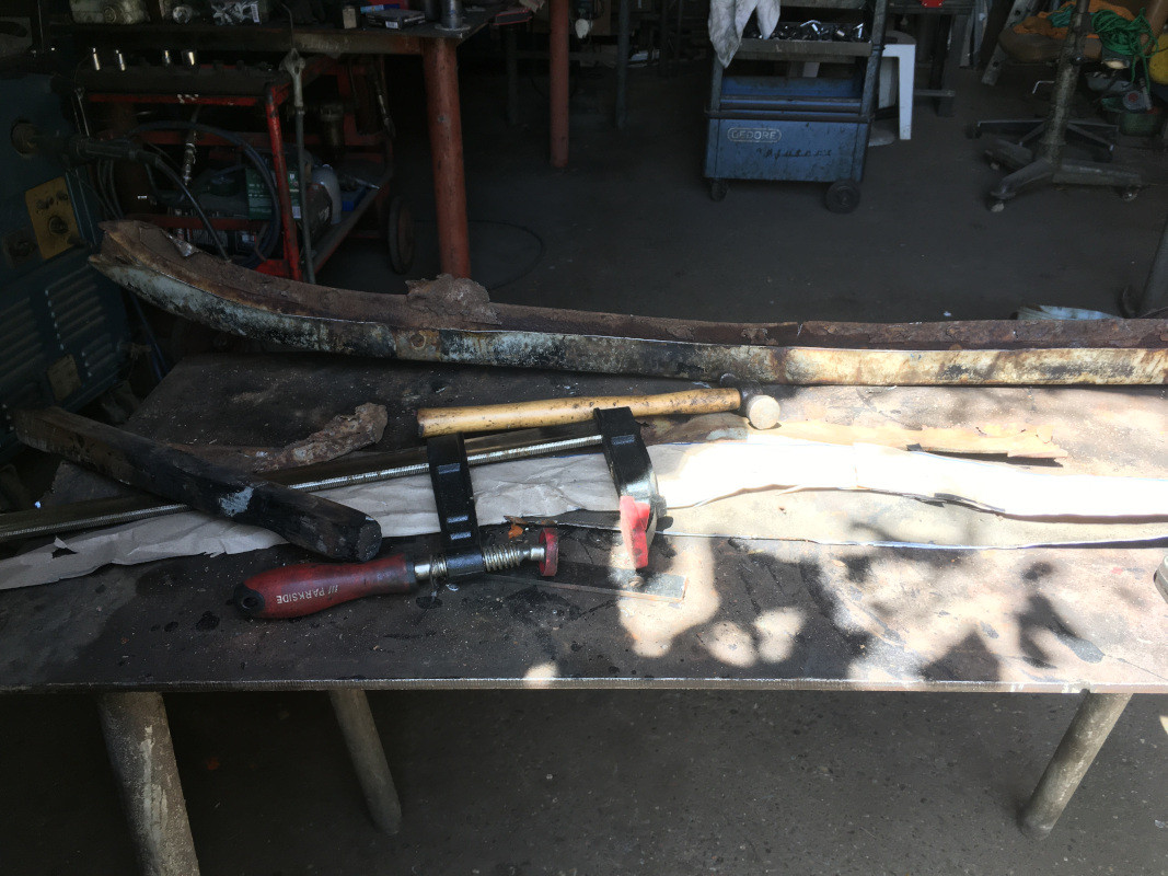

Oui, Damien, c'était bien mon intention : sur la photo, je l'avais positionnée à côté mais je souderai, après protection, la tôle par bouchonnage.

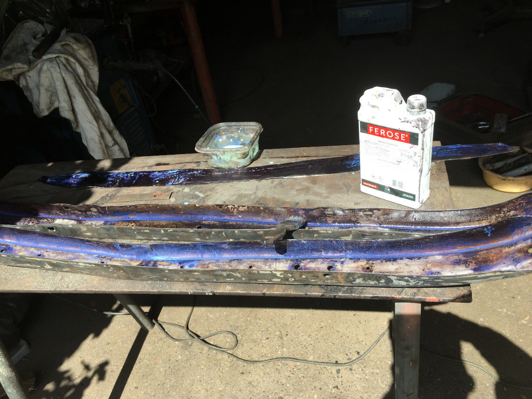

Je protège d'abord les tôles avec FEROSE (qui est soudable, mais si je sais bien qu'avec les températures atteintes par les soudures MIG, la protection a totalement disparu), puis avec de la peinture au cuivre...
J'ai un peu de mal avec les côtes de la tôle, car une partie avait disparu, complètement corrodée.
Cette tôle supporte les butées de capot sur le pare-chocs. Son dimensionnement est important pour une fermeture correcte du capot.
A suivre, je vous dirai !
Bonne journée et bon week-end à tous !

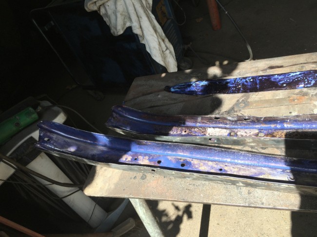

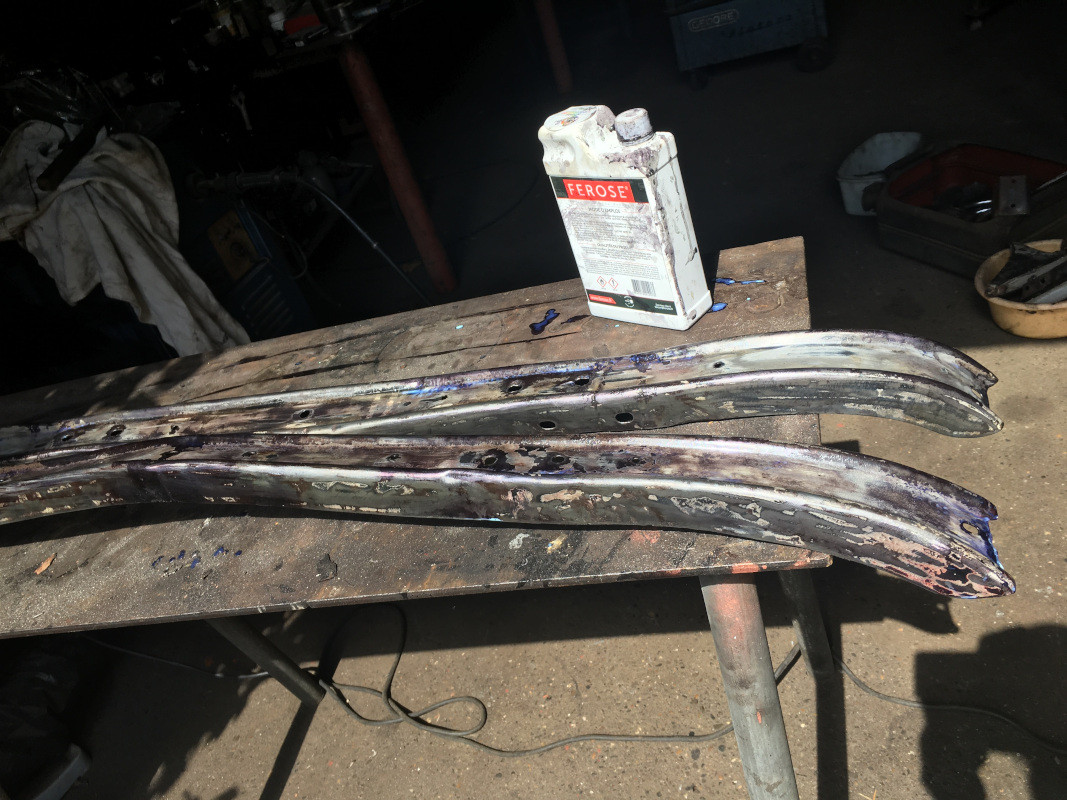

Ce matin, je me suis donc occupé des pare-chocs.
Après débosselage, grattage, ponçage et traitement anti-rouille (FEROSE), ils ont meilleure allure (sans bien sûr être impeccables, mais comme le reste de la carrosserie ne le sera pas non plus, ils ne jureront pas ;)

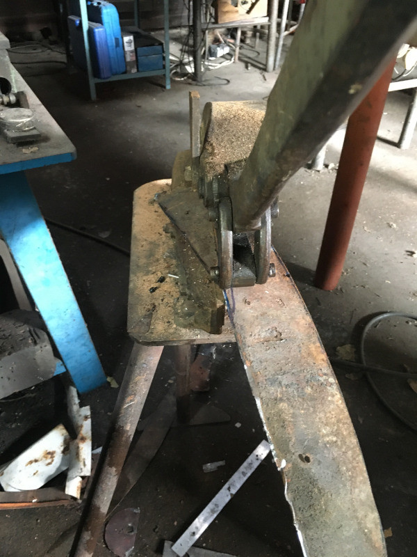

J'ai commencé par découper la tôle de fermeture supérieure du pare-chocs avant à la cisaille.
Puis je l'ai positionnée pour voir comment elle allait.
Ensuite, j'ai passé du FEROSE sur l'ensemble des tôles rouillées, afin de neutraliser chimiquement la rouille

Je je suis comme toi je trouve que la fée rose est vraiment un bon produit !
Messages : 1754
Merci @Le_solognot_41 , (un petit bonjour au Loir-et-Cher où habitent mes enfants ;-)
J'ai essayé plusieurs produits, j'étais un utilisateur assidu du RUSTOL durant de nombreuses années, sans jamais en être déçu.
J'ai choisi FEROSE (qui est nettement plus cher que RUSTOL), depuis que j'ai commencé à restaurer ma 2CV, et bien que j'aie injecté du RUSTOL dans les espaces inaccessibles, le FEROSE a un avantage qui m'a paru déterminant : il accepte d'être recouvert par n'importe quelle peinture, une fois qu'il est BIEN SEC (Très important !)
Le RUSTOL, une fois bien sec lui aussi (et cela peut prendre des semaines...), accepte d'être recouvert par les peintures glycérophtaliques sans problème...
Pour les autres, en particulier les peintures en bombes aérosol (j'en utilise rarement, il est vrai), c'est au cas par cas.
Avec FEROSE, je n'ai jamais eu aucun problème.. Il est très "mouillant", et il en faut très peu, en fait (ce que j'ai appris en l'utilisant...)
Bonne soirée à tous

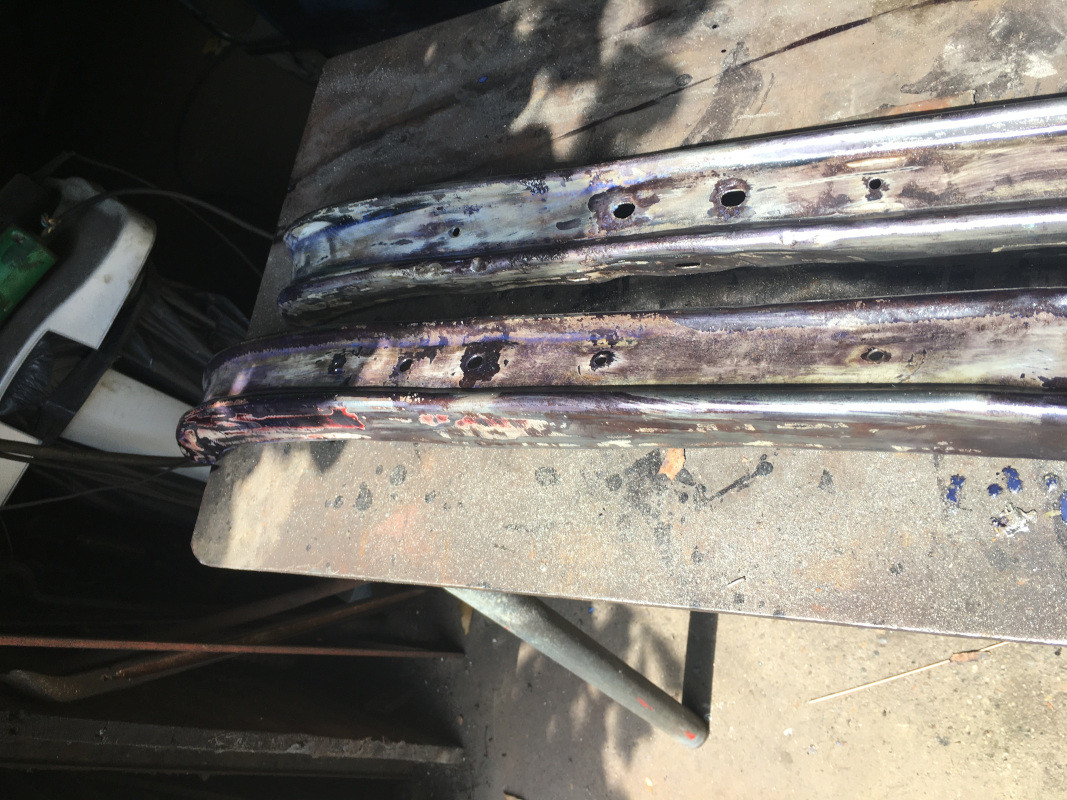

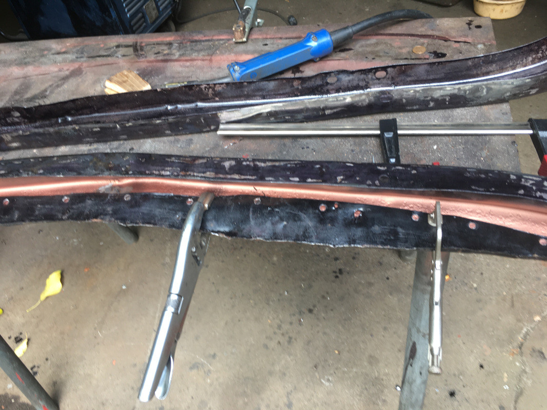

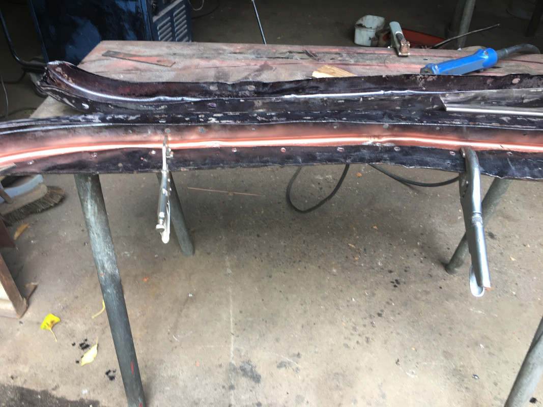

Ce matin, je me suis attaqué aux soudures nécessaires sur les pare-chocs.
J'ai du percer la tôle supérieure d'une dizaine de trous dans sa longueur en vue de la soudure par bouchonnage.
Bien sûr, j'ai remis une couche de FEROSE, qui ne gêne pas la soudure ainsi que de la peinture au cuivre pour souder le mieux possible...
En attendant que les peintures sèchent..
Suite jeudi prochain pour la soudure par bouchonnage.

Bon, pas de photos aujourd'hui : j'ai galéré à souder cette tôle... Et je n'y suis pas arrivé...
Après trois heures de ponçage, nettoyage, meulage...
Je crains par-dessus tout la corrosion : j'imagine que dans quinze ans, -j'aurai alors plus de 80 ans !-, la rouille sortira par cloques sous la peinture.. Et que je ne serai plus assez en forme pour la traiter..
Donc, je passe du FEROSE, et je peins par-dessus, car je suis convaincu que les superpositions de tôles sont des nids à rouille potentiels... Et explosifs !
J'ai donc pensé que mon impossibilité à faire des points de soudure était due à la couche de FEROSE (pourtant vendu comme ne gênant pas la soudure) ou de peinture au cuivre, mais dont j'ai cru comprendre qu'aux températures atteintes à l'extrémité du fil qui sort des torches des semi-automatiques, aucune peinture, même pas au cuivre, ne tient..
Mes couches ne servent donc à rien ? Eh bien, je les ai meulées, amplement, pour retrouver la tôle nue... Au diable la rouille !
Tristan, dans ses vidéos, montre bien qu'il passe du FEROSE après les soudures...
Eh bien, malgré ce meulage agressif, je ne suis pas arrivé à souder la tôle par bouchonnage.. Les points ne tenaient pas !!
Il était midi...
J'ai quand même repassé un coup de peinture au cuivre (on ne se refait pas...), et je suis parti manger...
Après réflexion, je pense avoir trouvé la cause : je soude habituellement des tôles fines, sinon très fines (épaisseur inférieure à 1 mm), donc j'utilise une tension faible (18V), et une avancée de fil au plus bas de l'échelle...
Les pare-chocs sont constitués de tôles plus épaisses : j'avais augmenté la tension à 20V, et tourné un peu le bouton d'avancement.. Mais sans doute pas assez...
J'y reviendrai samedi matin, je vous dirai..
