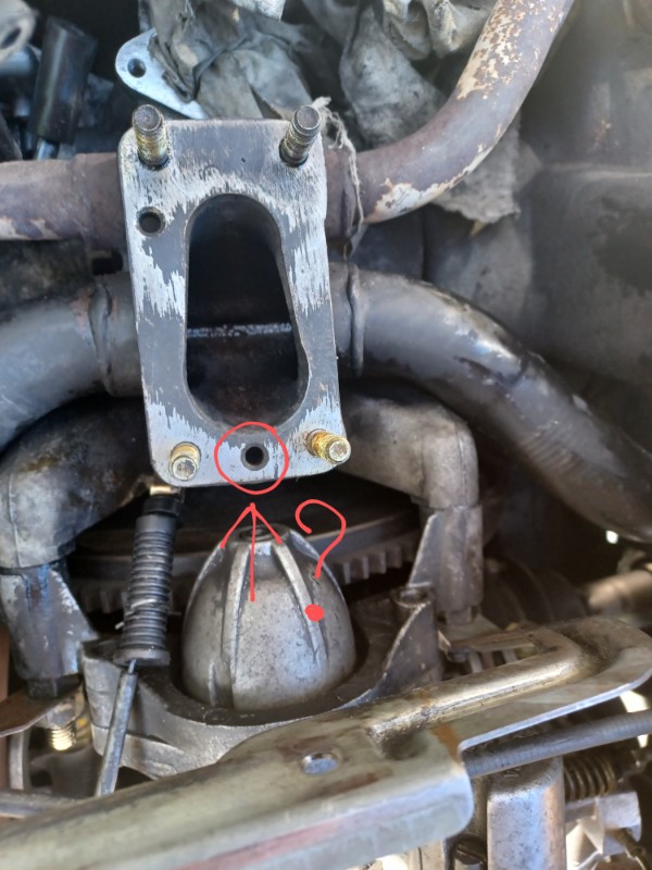

Déjà il y a un élément que je n'ai jamais vraiment compris.
À quoi sert le petit trou sur l'embase où se fixé le carburateur (voir flèche rouge photo). Et par lequel s'écoule de l'essence lorsque j'appuie sur la pédale d'accélérateur.
L'essence coule sur le moteur chaud. Ça sent mauvais et risque d'incendie il me semble. Ça le fait moteur tournant également.
Pourquoi pas de trou sur la cale (mauvaise cale? ) et joints (mauvais joints ?).
Pas la cause de la panne mais j'aimerai comprendre.

Ce petit trou sert à évacuer le trop-plein d'essence quand tu démarres et que le moteur ne veut pas partir, pour éviter de le noyer.Fred12233d a écrit : ↑11 mai 2024, 11:13 Je demonte.
Il est donc normal d'avoir l'essence qui coule par dessous lors de démarrages difficiles !
