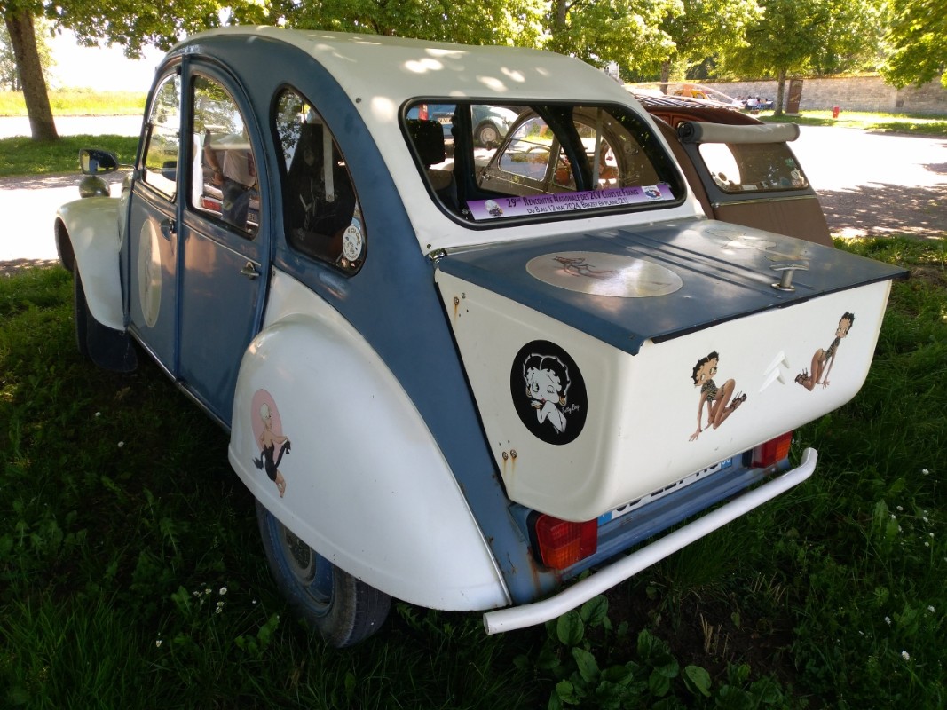

j'ai aperçu sur la nationale quelques aménagements de coffre arrière pratique pour augmenter la capacité du coffre. Je pense que vous voyez ce dont je fais allusion mais je ne sais pas le nom de ce système dont voici une photo ci-dessous
Pouvez vous me dire si certains ont ce système là et si certains l'ont fabriqué eux même et si oui comment?

Bonsoir
C'est une extension queue de canard. Ci dessous une annonce LBC
https://www.leboncoin.fr/ad/equipement_auto/2025412055
- celeste
- Messages : 949
Re: amménagement de coffre arriere sur 2cv
celle sur ta photo fabrique par un artisan du sud qui a pris sa retraite, j ai la même, légère mais peut être un peu fragile
Celle du bon coin , c est un pote qui le fait, travail très soigné, j avais deja la mienne quand il en a fait, sinon je prenais la sienne un peu plus cher mais costaud, peut être un peu lourd
apres certain en font eux mêmes avec la base d un bidon de 200l

Il y a eu différentes fabrications :
tirée de le présentation de @Davidusud :
Fais une recherche avec ces différentes occurrences, ça devrait t'inspirer :
- malle raoul
- extension de coffre
- queue de canard
- malle raoul
- queue de canard

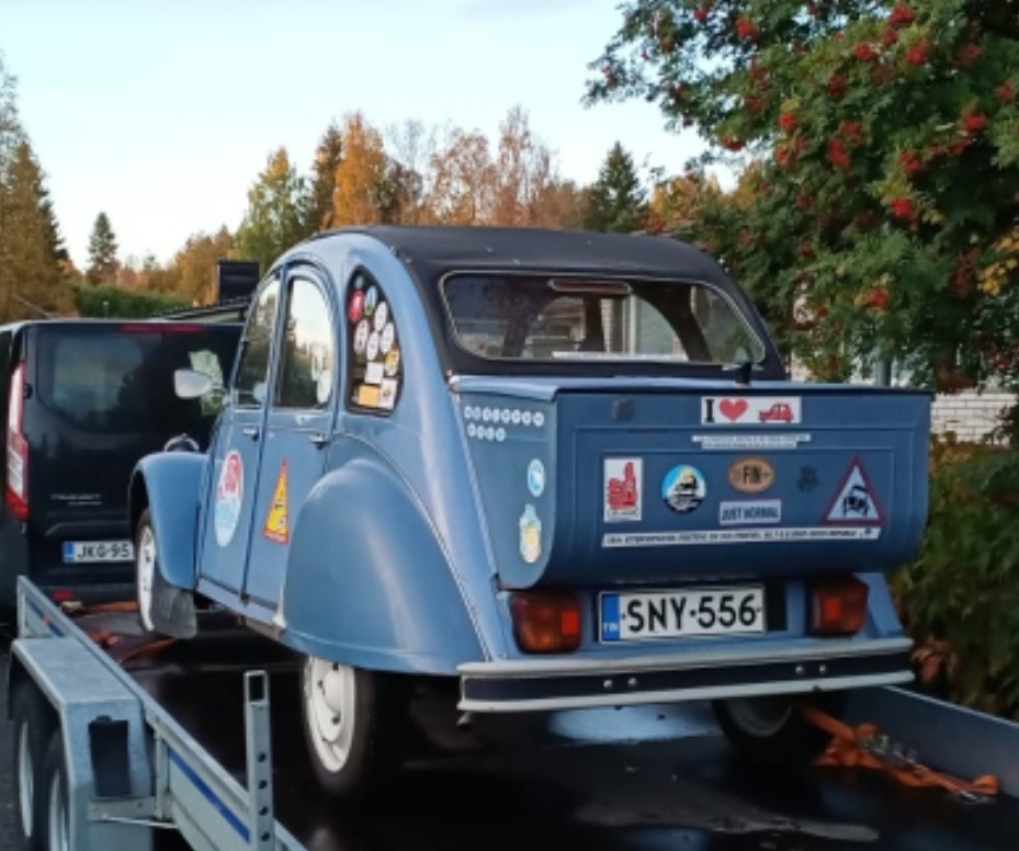

Notre ami @Pat_finlande en a un sur sa Violette.
viewtopic.php?t=14236
Ps j'ai vu que Pat est passé sur le forum le 31 mars dernier, j'espère que la prochaine fois il nous donnera de ses nouvelles.
Merci @Eric13190 , avec un peu de retard!Eric13190 a écrit : ↑13 mai 2024, 14:05 Salut.
Ps j'ai vu que Pat est passé sur le forum le 31 mars dernier, j'espère que la prochaine fois il nous donnera de ses nouvelles.![]()
@deuch25 , oui, en effet j'ai bien cette malle sur la 2CV. Ca rajoute pas mal de place dans le coffre, aucun souci en terme de vibrations, bruit, ou autres. La mienne s'attache avec 4 vis / boulons, 10 minutes tout seul pour l'installer ou la demonter. En finnois on l'appelle "peppureppu", litteralement le "sac aux fesses".
Merci pour ces réponses et ces précisions
Je m'attellerai dans quelques temps à me créer une malle faite maison… j'en ai vu des belles à Brazey, ca donne envie !
