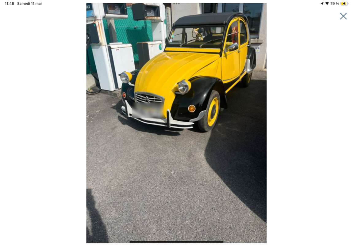

Bonjour à tous
Ancien processeur d’une 2 Cv dans les années 1985
Que j’ai du revendre à l’époque avec regret
Je vais bientôt en reprendre une ces jour prochain
Une spéciale de 1983 repeinte en 90 en charleston jaune Je vais avoir une grosse révision moteur et le châssis et carrosserie semble sain
Beaucoup de gras lié à une fuite d’huile sur le châssis
On verra tout ce à sa réception
Merci de votre accueil

Bonsoir et bienvenue !
Sympa cette "Charly" avec ses accessoires.
Si la carrosserie est saine, c'est déjà beaucoup.

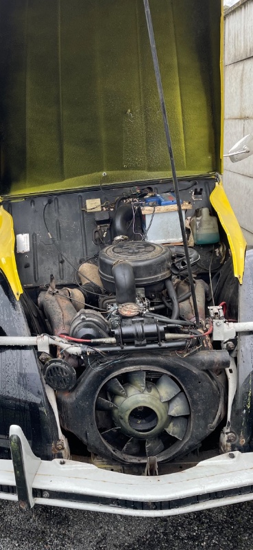

En effet elle m’a attiré l’œil
Sous le capot c’est autre chose
Il y a du bricolage (un restant de soufflantes notamment qui aboutit à rien)
Beaucoup d’ordre à remettre
Je ferai une photo bientôt

Bonjour et bienvenue dans le monde fantastique de la 2CV, elle a une carrosserie saine et très sympa cette Charly en jaune et noir, fait une photo du compartiment moteur, pour voir le chantier, attention au bidouillage surtout l'électricité

Tout à fait une petite bidouille électrique pour un autoradio en fil rigide
Rien de grave facile à enlever
Châssis sous moteur bien gras peur être le reniflar a voir
Durite de chauffage Hs
Elle va recevoir un peut de soins
Je vais réviser l’allumage et contrôler le régulateur dans l’immédiat
Puis revoir la baie de pare brise qui prend l’eau
À première vue pas de corrosion sous le joint mais je vais démonter le pare brise pour contrôler dessous
Je pense que l’adhésif sur le côté sous joins pour boucher les trous n’a pas dû être remis
Je préfère corriger ça tout de suite
J’avais eu un problème similaire avec mon ancienne
La repose de l’adhésif avais corrigé le problème avec un joint neuf

Tu a un moteur de Dyane 6,car il a la soufflante, il faut isoler correctement le câblage électrique des phares sur la potence, y a risque que le plus touche la barre des feux ,tu peut aussi remplacer ton régulateur par un électronique

Merci grâce à ton regard aiguisé je comprends mieuxCHARLYSTONE a écrit : ↑28 mai 2024, 22:17 Tu a un moteur de Dyane 6,car il a la soufflante, il faut isoler correctement le câblage électrique des phares sur la potence, y a risque que le plus touche la barre des feux ,tu peut aussi remplacer ton régulateur par un électronique![]()
À ton avis pour la remettre en configuration d’origine que dois-je changer ?
Pour le régulateur je l’avais envisagé car j’ai déjà été ennuyé sur mon ancienne
Ensuite pour l’allumage les avis diffère entre conventionnel et électronique
Vos avis ? Sur la question

Oui, le moteur est celui d'une Dyane, normalement, il suffit de mettre un carter de 2cv6 et le tour est joué.
Un bon nettoyage s'impose mais si la caisse et le châssis sont sains, c'est une bonne pioche.
