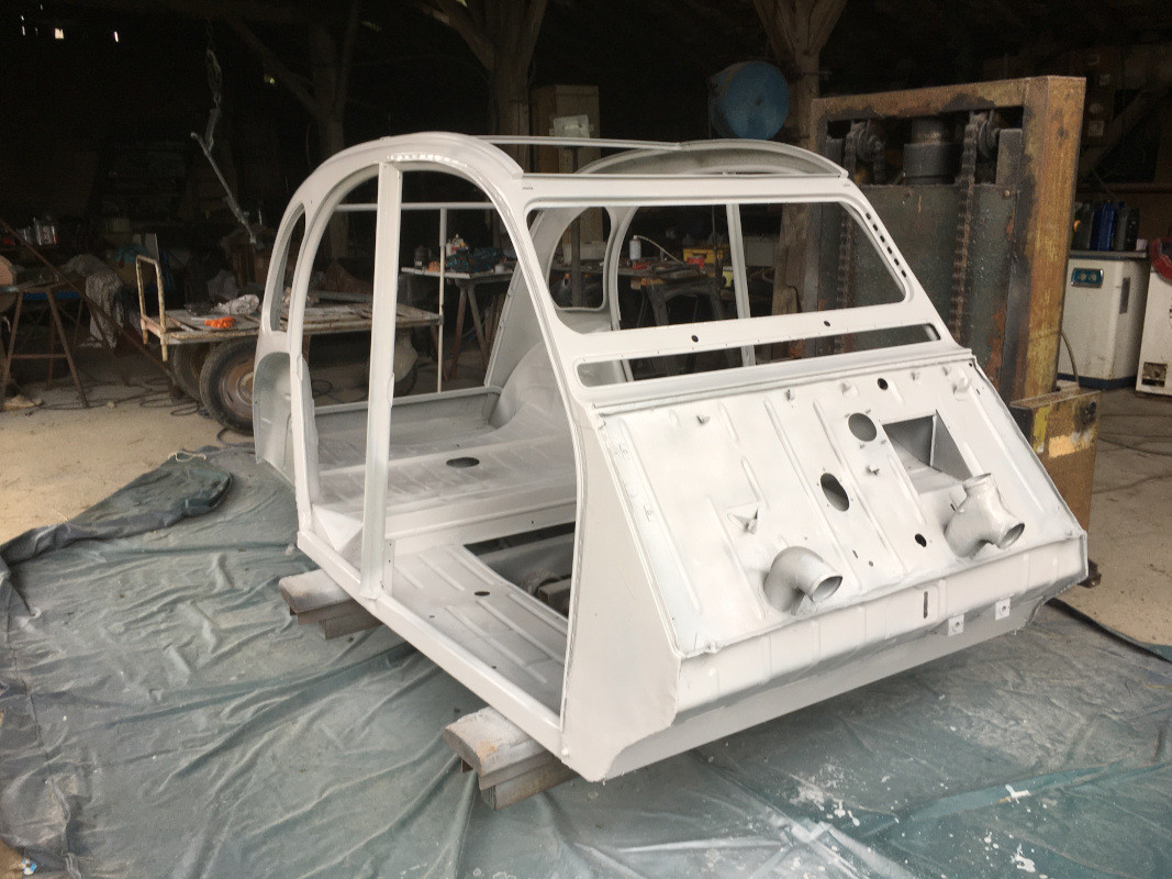

Ce matin, j'ai été victime d'une attaque en règle de moustiques, mais une fois la peinture en route (et en brouillard...), je ne les ai plus revus ;)
Pour une fois que j'ai suivi la mode, je ne l'ai pas fait exprès (mais il vrai que je n'aime pas trop le "super brillant".. en toutes choses) !!!
Je ne sais pas vraiment si la peinture va se "tendre", mais je suis sûr que j'ai péché par manque de matière... Par peur des coulures !

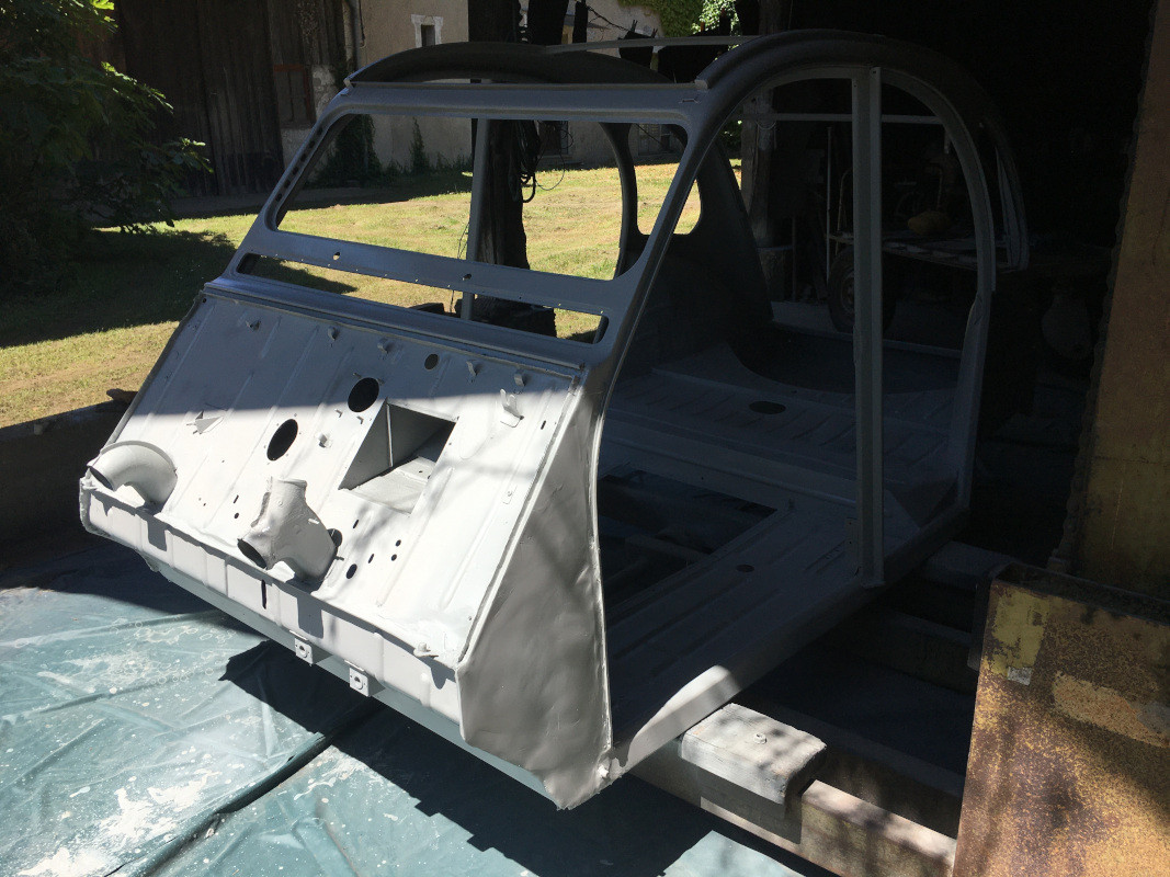

Je ferai d'autres photos au soleil, pour mieux voir, je les posterai.
A votre avis, avant de passer une troisième couche, dois-je poncer (au 1 000 ?) ou laisser comme ça (après dégraissage, bien entendu) ?
Merci pour vos avis et conseils, ils me sont très précieux !

Bravo, Jean Pierre, tu t'es lancé et le résultat et là.
J'espère avoir prochainement ton courage pour me lancer.
J'ai déjà eu le cas de coulures de Ferose qui ressortent avec la peinture :enerve2: c'est pour ça que dorment je préfère le primaire antirouille en bombe.
Je ne suis pas daltonien, et peindre du gris rosé sur l'apprêt gris est loin d'être évident, je te le confirme.
Beau travail, tu es un exemple pour nous tous :enchante:

Pour les photos, les tâches d'ombre et de soleil rendent compliquée la mesure de la précision du travail que tu as fait. Par contre, il est évident que ça a de la gueule et que quand tu auras fini la tienne et que la mienne sera prête, je te la confie volontiers (Bon, je te rassure c'est pas dans les tuyaux du tout et avant que ça ne le soit, tu auras eu le temps de continuer à te faire la main ! Mais le fond de ma pensée est sincère !).
Quoiqu'il en soit, avec tout ce que tu as fait, tu mérite bien notre respect et nos félicitations, et ARRETE de dire que tu ne les mérites pas.

Perso, surtout sur du mat, je ne reponcerais pas, sauf si defaut local (un grain)....
A toi de voir !

Ce matin, j'ai fini de tondre... Et j'ai passé une troisième couche de peinture !
Bon, j'ai poncé les coulures...
Et j'en ai fait d'autres... au même endroit ! Grrr...
Allez, en photos :
Bonne après-midi !

Beau travail je ne sais pas si c'est la photo mais j'ai l'impression que c'est plus brillant que samedi, en tout cas ça fait une belle finition.

En effet, comme l'a dit Eric, elle devait être fraiche, car elle parait plus brillante que les couches précédentes. Peut-être les photos aussi mais on dirait qu'il y a un changement de couleur (apprêt ?) sur le bas du pieds milieu droit, sur sa face avant.
Les coulures... bein faut bien se dire que tous ceux qui ont eu un pistolet en main en ont déjà fait ! en même temps, la limite entre le 'juste pas assez' et 'juste trop' est pas large !!!
En tout cas, elle a pris un bon coup de jeune, et va être bien protégée pour le futur, encore une de sauvée !

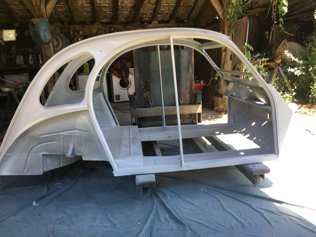

Comme promis, des photos de la caisse avec sa peinture à présent sèche :
J'ai donc préparé, lavé et mises à sécher les garnitures, dont l'état, peu dégradé, permettra le recollage, avec en sous-couche, une variante de l'Armaflex, "Matériau d'isolation phonique, hautement flexible, à base de mousse élastomère extrudée résistante aux UV"
Elles auront ainsi le temps de bien sécher avant mon retour de vacances, avant le dimanche 30... bien entendu...

Bon, en meme temps, tu les as bien mérité ! Faudra voir au soleil, mais en effet, l'aspect est plus satiné que mat ou brillant finalement. Bien joué pour les garnitures : j'ai l'habitude de faire les tapis de voiture au Karscher (avec de la lessive) c'est impressionant comme ils reviennent neuf ! Une fois sèches, un p'tit coup de produit qui va bien pour que ça brille, et la doublure isolante au dos, tu vas être au top !
