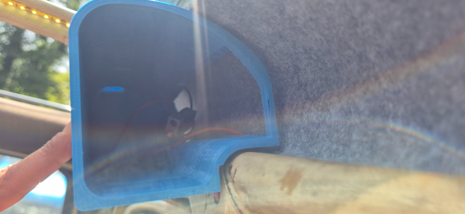

Salut...
Première impression de mon plafonier multifonction non concluante...
Donc quelques modifs comme augmenter le diamètre du logement du tube de la caisse et ajout d un plat pour laisser passer la tôle de renfort...
Mais surtout... une petite forme de banane 🍌 pour mieux épouser la caisse :
akoirium
Ma deuche : 2cv6 1978 AZKA
Localisation : albi
Âge : 44
Re: Impression 3D - pièces adaptées à la 2cv
Message par akoirium »

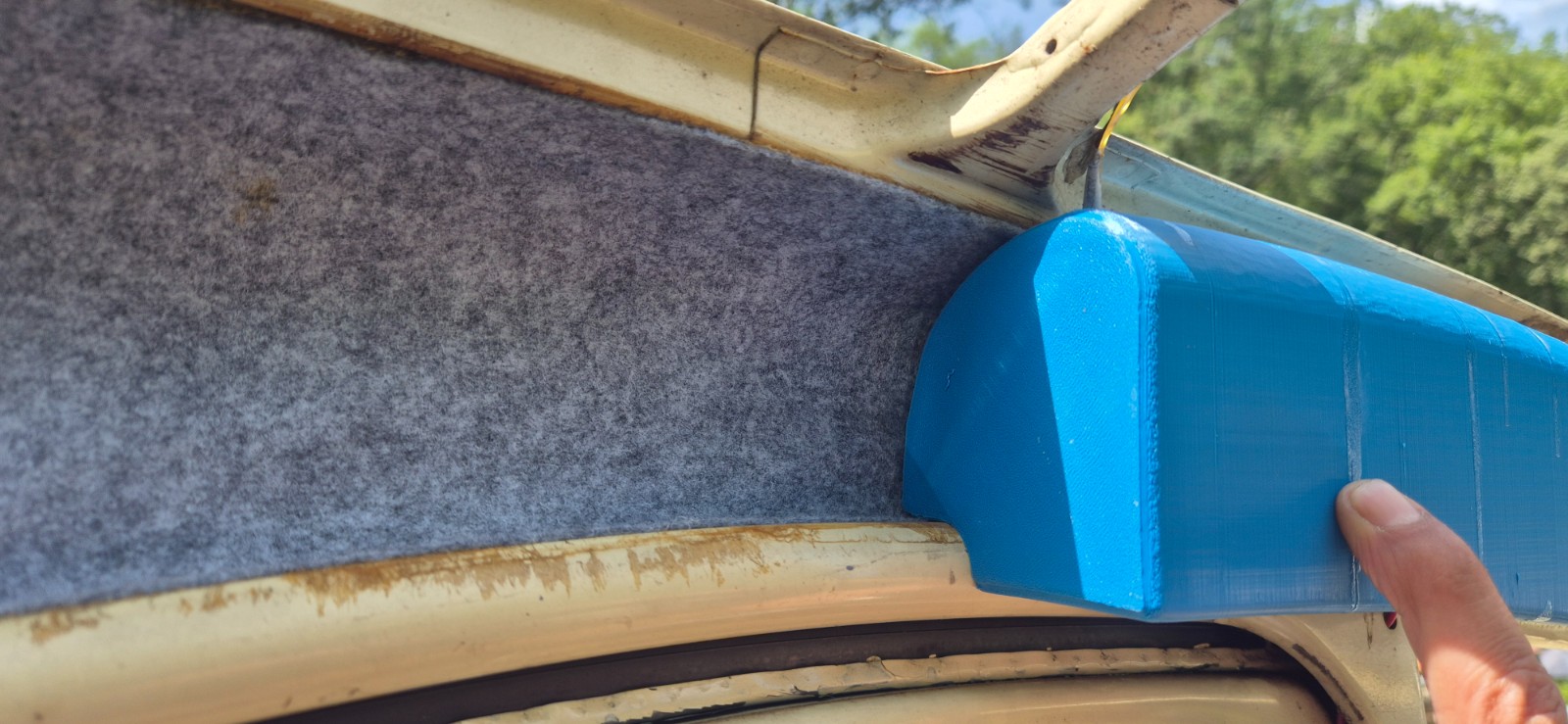

Salut....
Seconds essaie d impression... certes raté car j ai imprimé trop vite et j ai quelques delaminations...🥴
Mais la pièce est fonctionnelle et la forme est validée 👌
Il me reste donc à faire quelques modifications sous freecad comme l ajout de trous pour le fixer à l aide d une ou 2 petites vis autofoireuse 😅
Et peut être affiner un peu l esthétique avant re-impression au propre.
Bien sûr, je mettrais le fichier à dispo sur thingiverse... avec éventuellement une autre version avec un trou pour l interupteur on/off/AUTO du plafonier
Je ne mettrais pas le fichier source freecad mais pour ceux qui veulent le modifier, demmandez le moi par MP et je vous le fournit volontiers 😉
