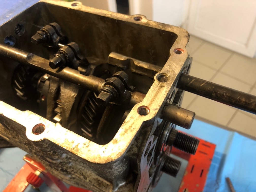

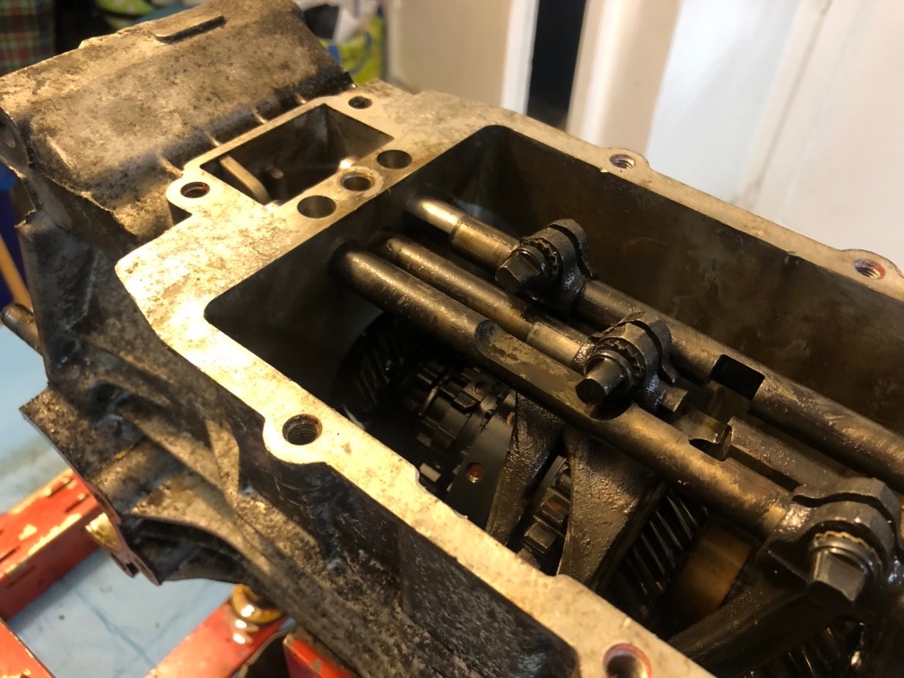

16 - Retrait des axes de fourchette
Nous allons commencer à dépiauter la bête !

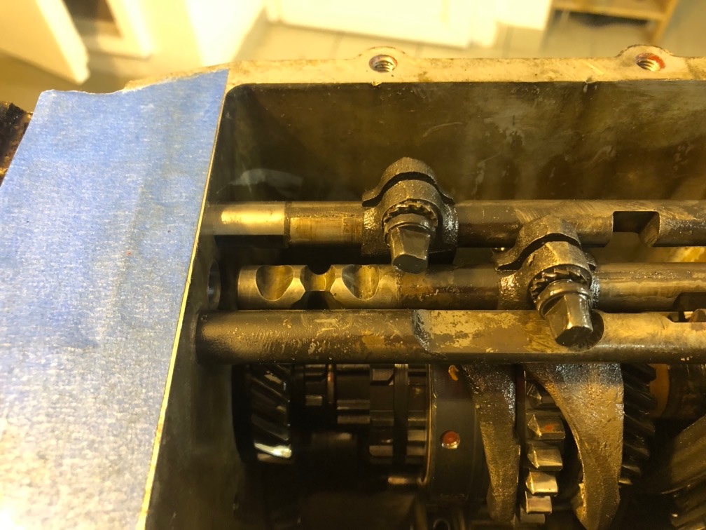

Pour éviter que les billes ne vous sautent à la figure, pose d'un adhésif (après avoir bien dégraissé le plan de joint)
Pour ne pas abimer les axes de fourchette, vous utilisez une pince à mors protégés

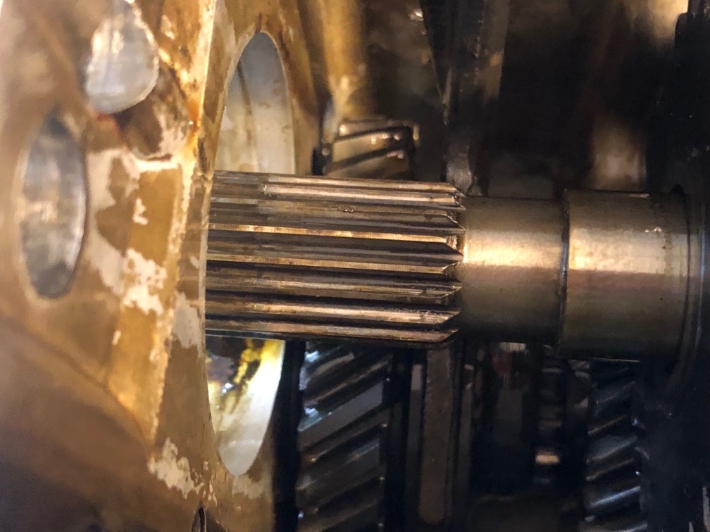

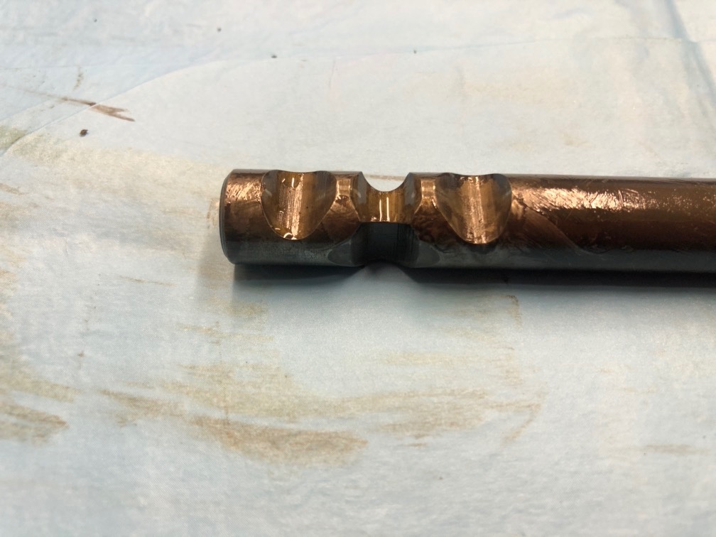

Nous allons retire l'axe de 2-3 (celui du milieu) en tirant sur son extrémité arrière avec la pince (l'axe vient tout seul car il n'est plus verrouillé par sa bille et son ressort, retirés lors de l'ouverture de la BV)
Les cannelures caractéristiques de l'axe de 2-3 (nous les reconnaitrons plus tard, lors de la validation des pièces)

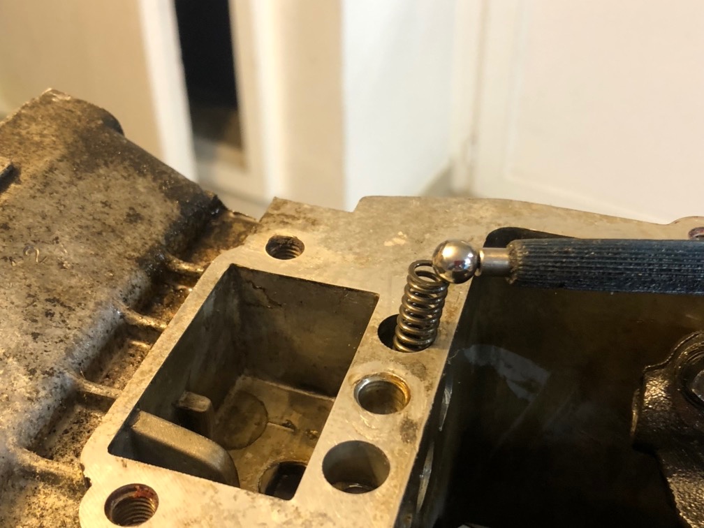

Pour l'axe de 1-MA (celui du haut)
vous lui faites faire un quart de tour, en sens horaire : ainsi vous retirez le blocage de la bille de verrouillage.
Puis vous tirez en arrière l'axe

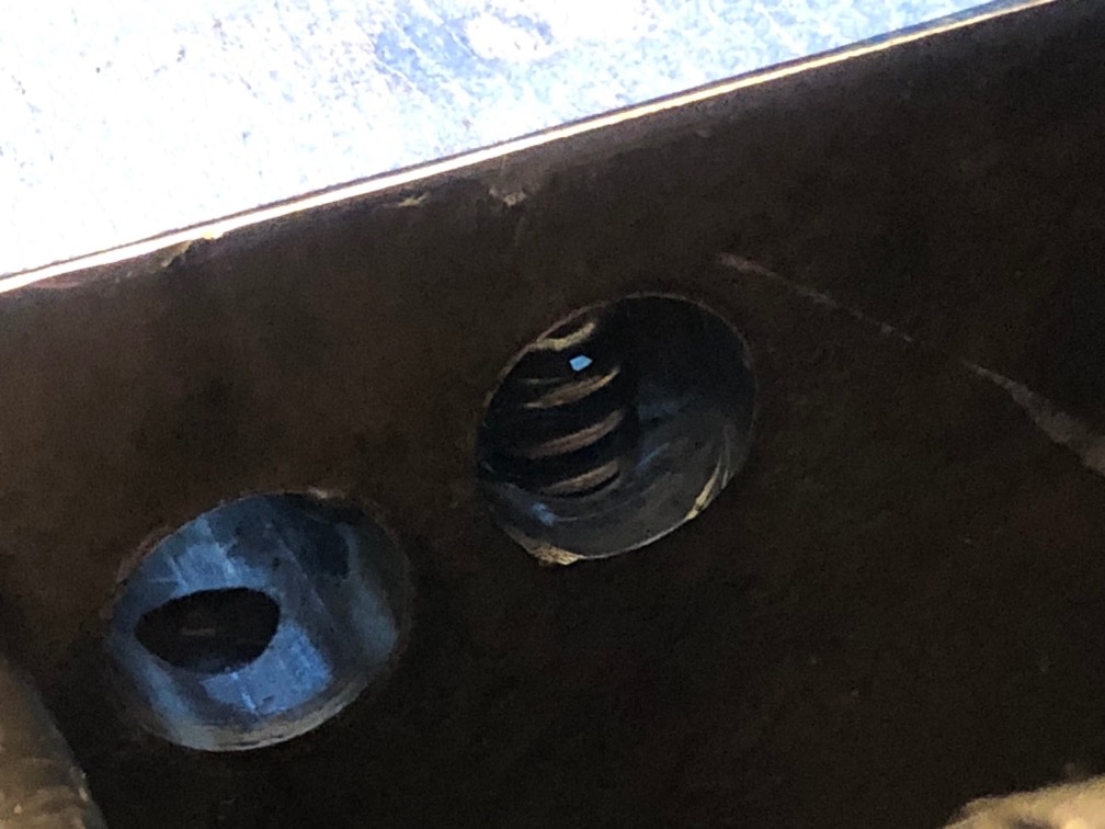

Et là vous entendez la bille qui se libère de son axe !
Et si vous regardez dans le logement avant, vous voyez le ressort

Et vous voyez bien les deux ressorts

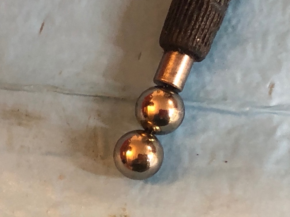

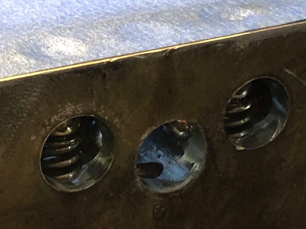

Et maintenant, il faut retirer 4 billes et 2 ressorts ...
D'abord, les billes d'incompatibilité (elles empêchent le passage simultané de deux vitesses).
Ces billes sont contenues dans un alésage entre les axes de fourchettes : une entre l'axe 4 <> axe 2-3 et une axe 1-MA <> axe 2-3
L'aimant est indispensable !
Messages : 1846
Re: Démontage, validation et remontage complets d'une BV de 2cv à commande supérieure

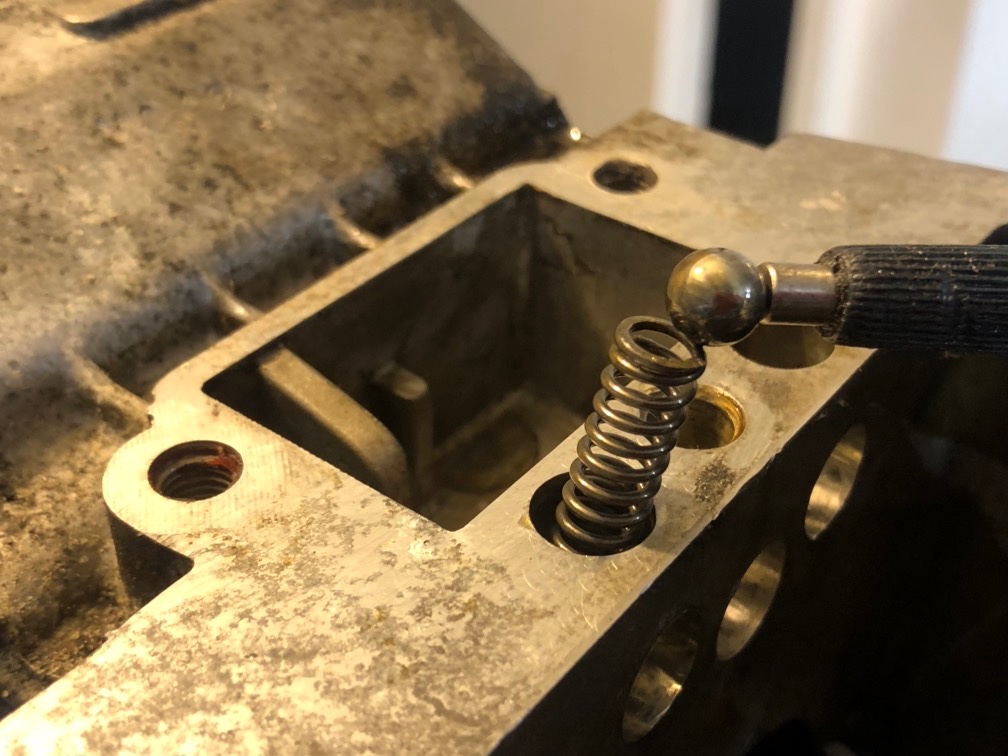

Pour les billes de verrouillage et leurs ressorts, vous retirez l'adhésif
Et vous allez cherchez avec l'aimant dans le puits du haut (1-MA), une bille et son ressort
et dans le puits du bas (4), une autre bille et son ressort
Ce qui nous fait bien en tout, 3 ressorts de verrouillage, 3 billes de verrouillage (une bille et un ressort pour chaque axe de fourchette) et 2 billes d'incompatibilité !

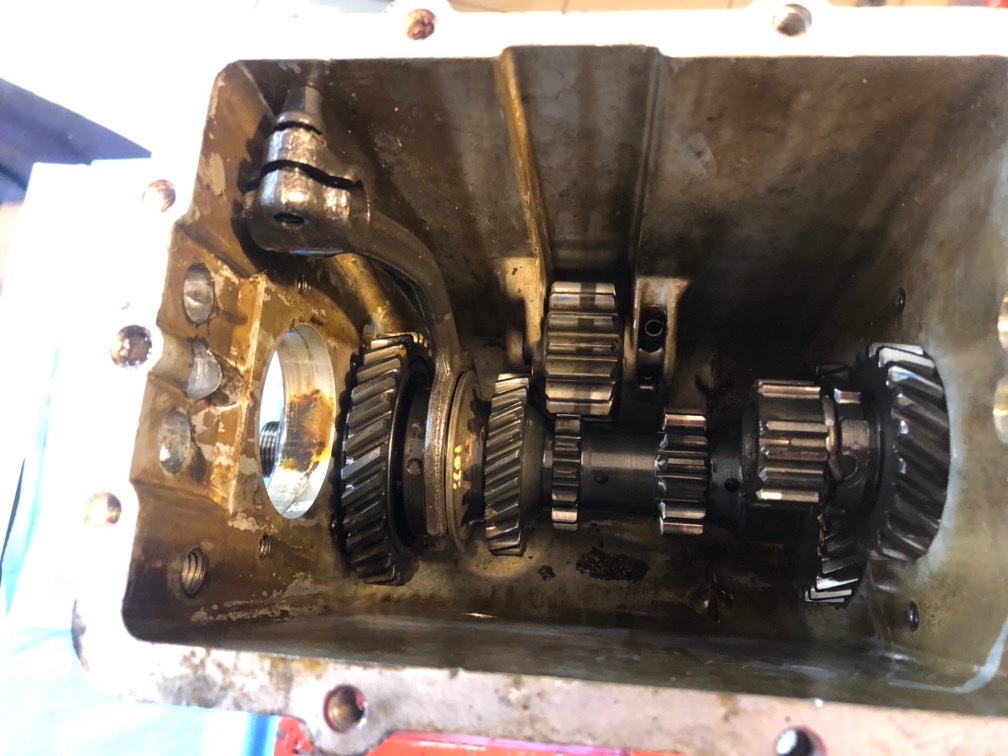

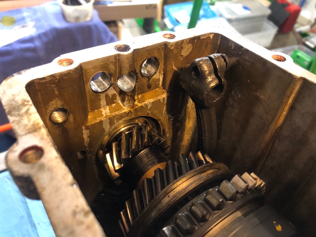

17 - Retrait des fourchettes 2-3 et 1-MA
Vous allez retirer les fourchettes 2-3 et 1-MA : celle de 4 ne pourra être retirée qu'après la dépose de l'arbre primaire.
La fourchette de 2-3
Puis la fourchette de 1-MA (plus large)
La fourchette de 4 reste dans son coin, en bas et à droite ...

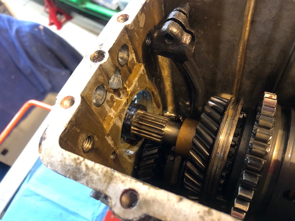

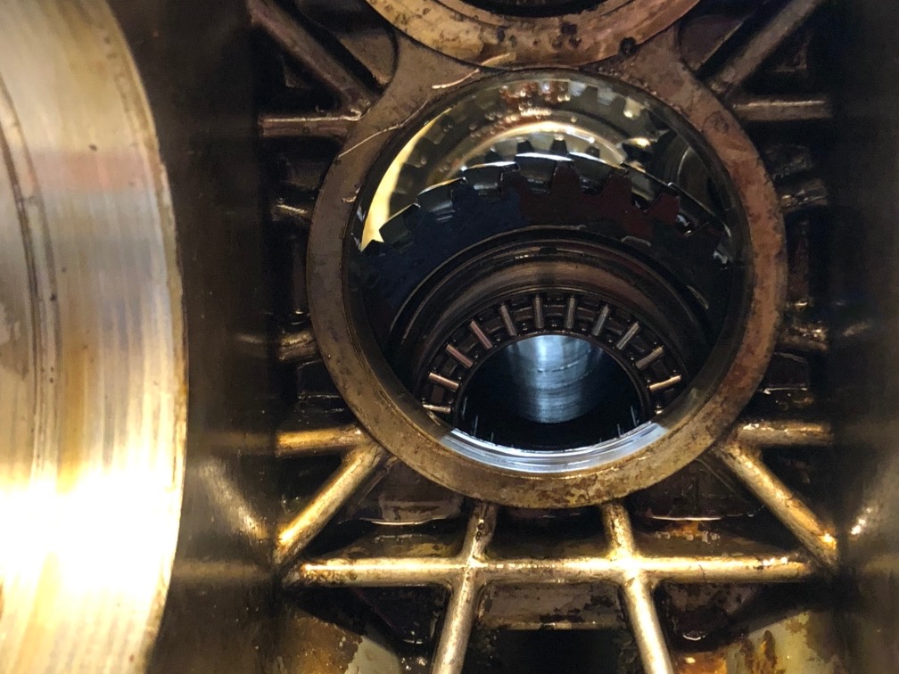

Là vous avec une vue plongeante sur l'arbre primaire équipé !!!

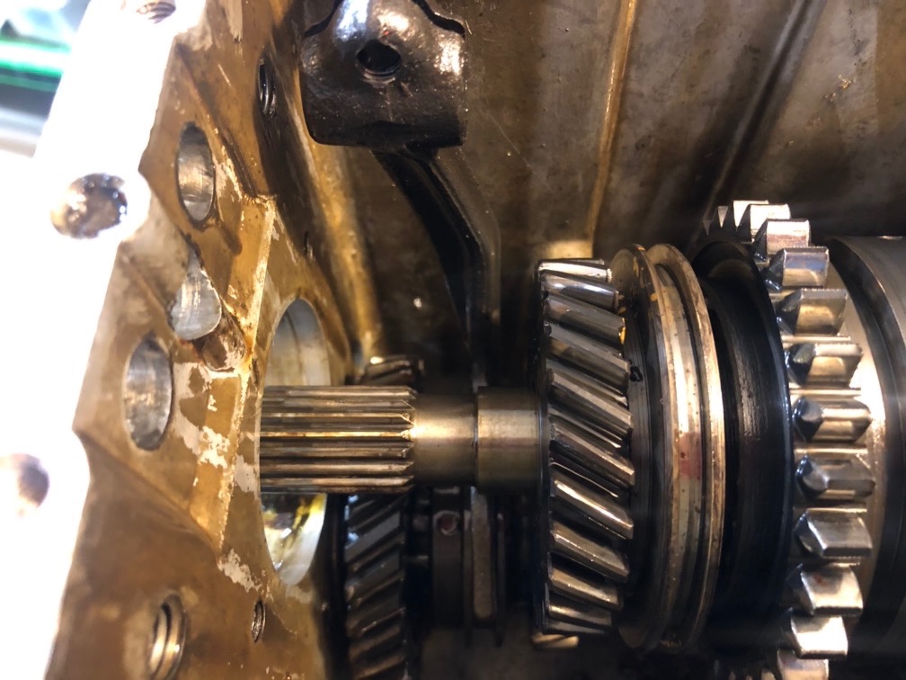

18 - Dépose de l'arbre primaire
Pour déposer l'arbre primaire, il n'y a pas beaucoup de place entre les pièces et il faut être systématique !!!
>> d'abord, repousser le pignon de l'arbre de commande, contre le carter, en le poussant avec un jet
>> sortir toujours avec le jet ou une lame de tournevis, le roulement d'arbre primaire (il est monobloc) en faisant une poussée sur sa cage extérieure

>> puis le pignon de renvoi de réducteur (il est simplement emmanché sur les cannelures de l'arbre primaire)(il a un sens de pose ...)

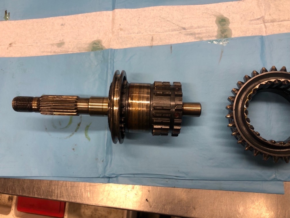

19 - Déshabillage de l'arbre primaire

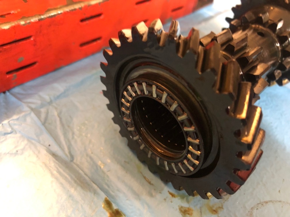

On retire par simple coulissement, le pignon fou de 2 (il tourne librement sur l'arbre primaire : c'est la définition d'un pignon fou !)

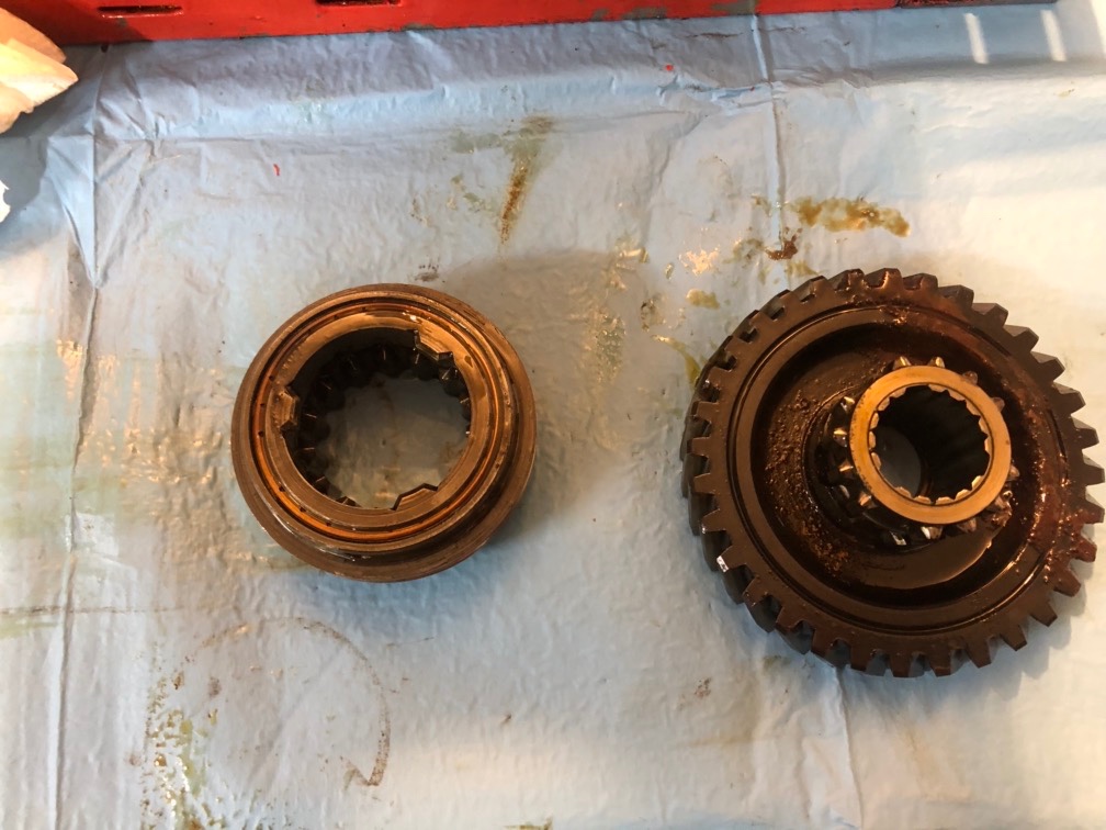

On détache le baladeur 1-MA, du baladeur 2-3
Pour y arriver, il faut coincider les dents de synchro du baladeur 1-MA, avec les cannelures du baladeur 2-3
Puis vous retirez le baladeur 2-3, de l'arbre primaire
Votre arbre primaire complet !

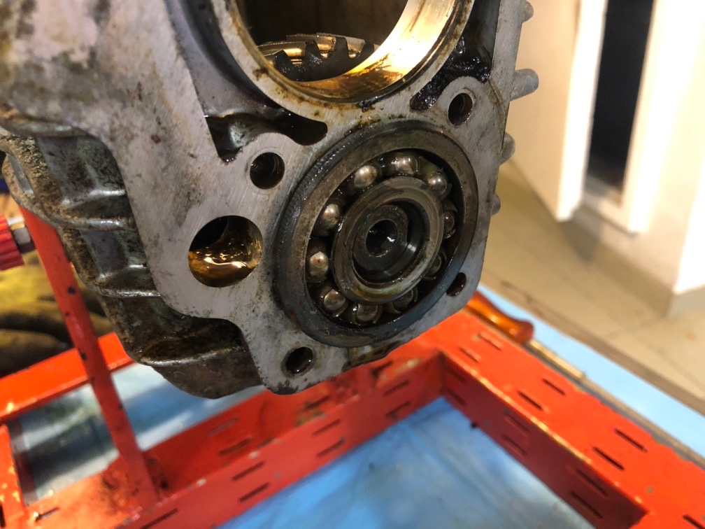

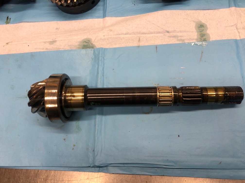

21 - Dépose du pignon conique

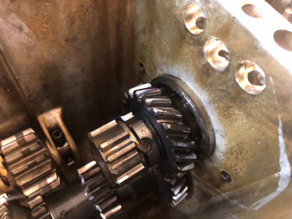

La dépose du pignon conique se fait en tapant doucement, avec un marteau cuivre sur l'extrémité filetée du pignon
Le roulement avant sort de son alésage (le montage n'est pas serré comme pour l'arbre de commande mais monté "gras")
L'arbre après sa sortie
Il est possible de lui retirer la rondelle d'appui, juste derrière le roulement à rouleaux et les deux demi-coquilles roulements
Le retrait du pignon conique entraine la chute du train intermédiaire, dans le fond de la BV
Ce qui va permettre, le retrait de l'arbre de commande puis enfin du train intermédiaire et du baladeur 4 - roue de renvoi de réducteur.
Et cela ne peut se faire que dans cet ordre ...

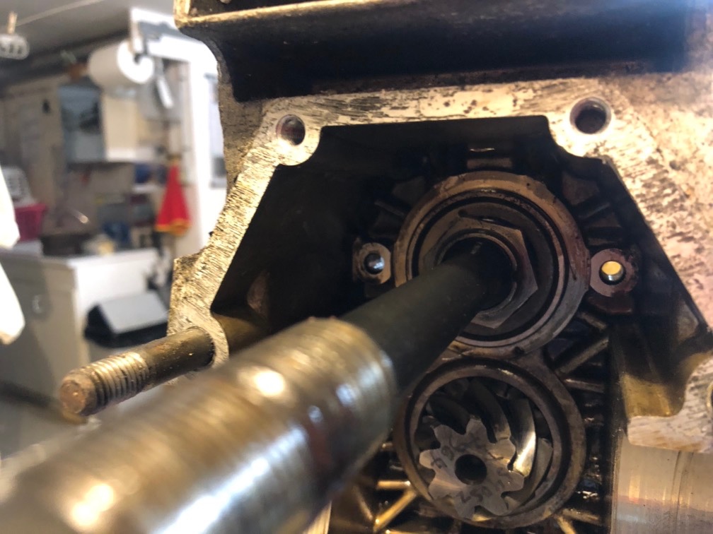

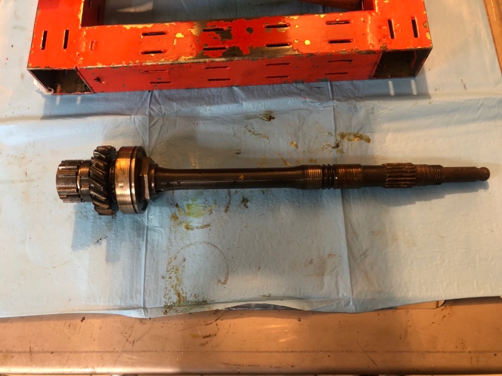

22 - Dépose de l'arbre de commande

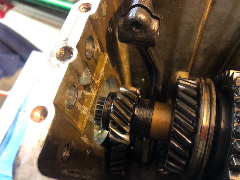

A ce stade, le pignon de l'arbre de commande est contre le carter
Vous allez avec une lame de tournevis, frapper doucement la cage extérieure du roulement (le montage est serré) et en quinconce pour faire reculer le roulement, dans la BV
jusqu'à la libération complète du roulement
Dépose de l'abre de commande
Et retrait de la douille à aiguilles, sur l'extrémité arrière

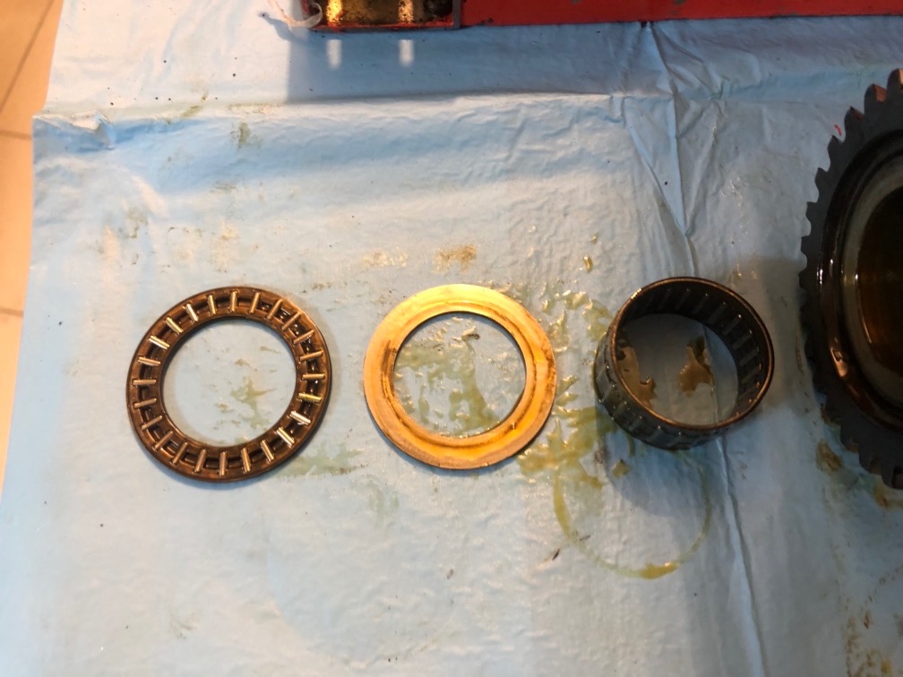

23 - Dépose du train intermédiaire, du baladeur de 4 et de la roue de renvoi de réducteur
L'ensemble est dans le fond de la BV :
et se retire aisément !
Vous séparez le train intermédiaire du groupe enclenché baladeur de 4 <> roue de renvoi de réducteur (vous les aviez engréné en reculant la fourchette de 4)
Sur le train intermédiaire, vous retirez la butée à aiguilles
puis la seconde rondelle de calage
(La première rondelle de calage était restée sur le pignon conique ...)
Puis le roulement avant du train intermédiaire
(le roulement arrière est en deux parties et est resté aussi sur le pignon conique)

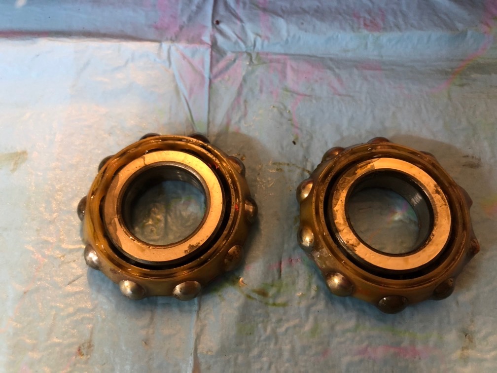

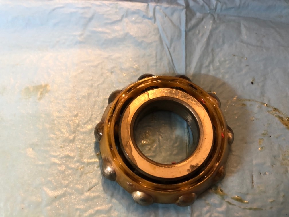

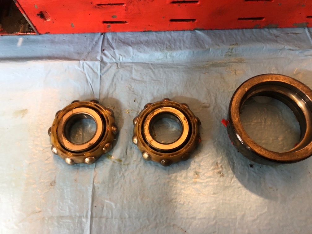

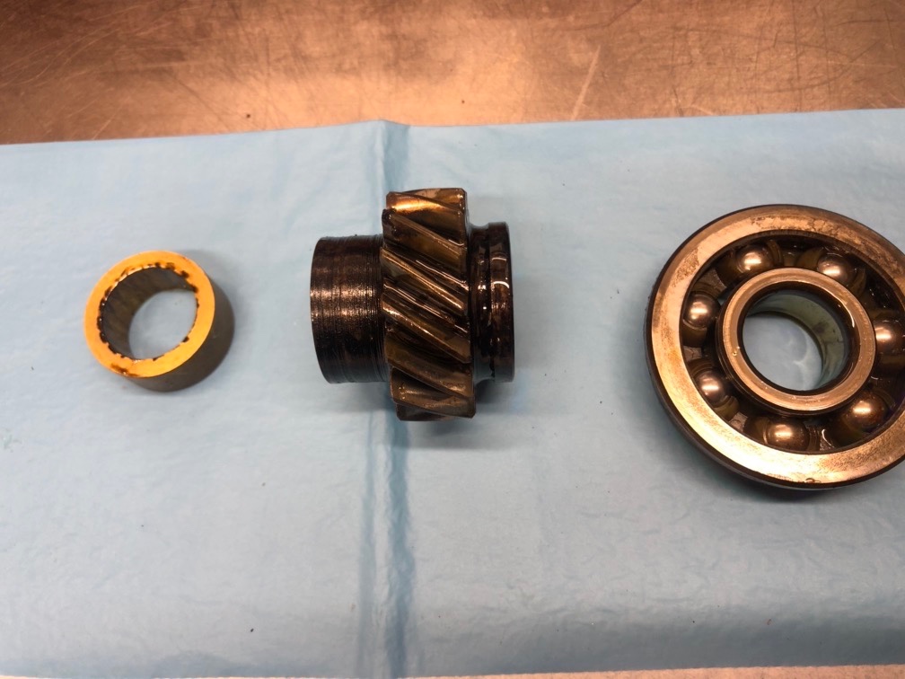

24 - Dépose du roulement AR du pignon conique
Ce roulement est en plusieurs morceaux !
Les deux rangées de billes se détachent facilement de la cage externe, montée serrée dans le carter.
Notons le sens de pose avec ici, le coté qui découvre le plus les billes et qui est vers le centre du roulement.
Vous noterez que la cage interne du roulement se sépare aisément de la rangée de billes, maintenue dans une cage plastique.
Après retrait des deux rangées de billes
il reste à déposer la cage externe, en la poussant avec une lame de tournevis, de l'intérieur de la BV, vers l'extérieur

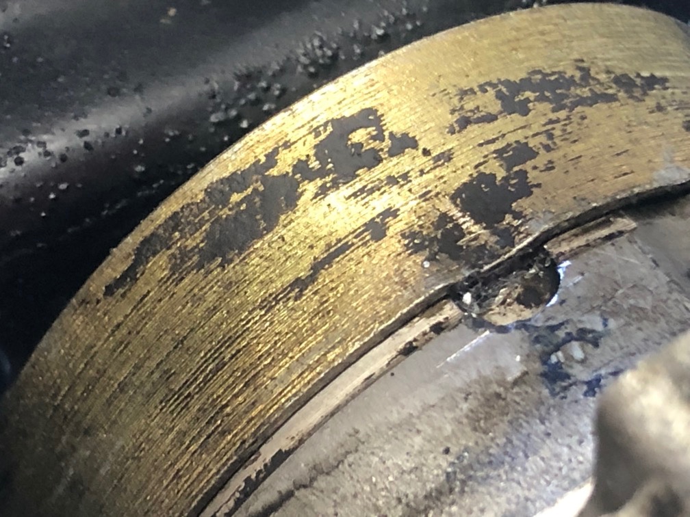

25 - Fin du démontage de votre BV
Dans la BV, il ne reste plus que le pignon de MA :
Avec des bandes de contact, bien visibles

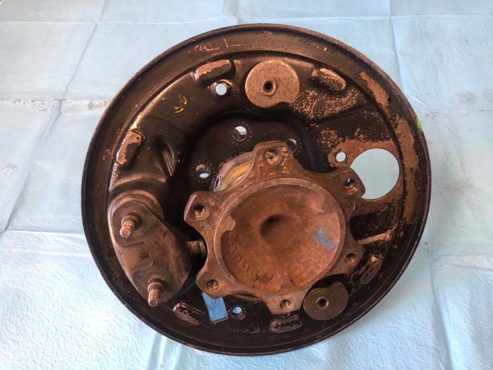

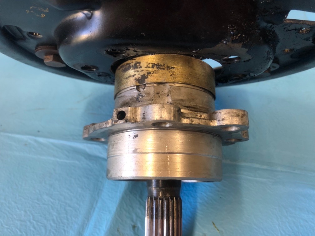

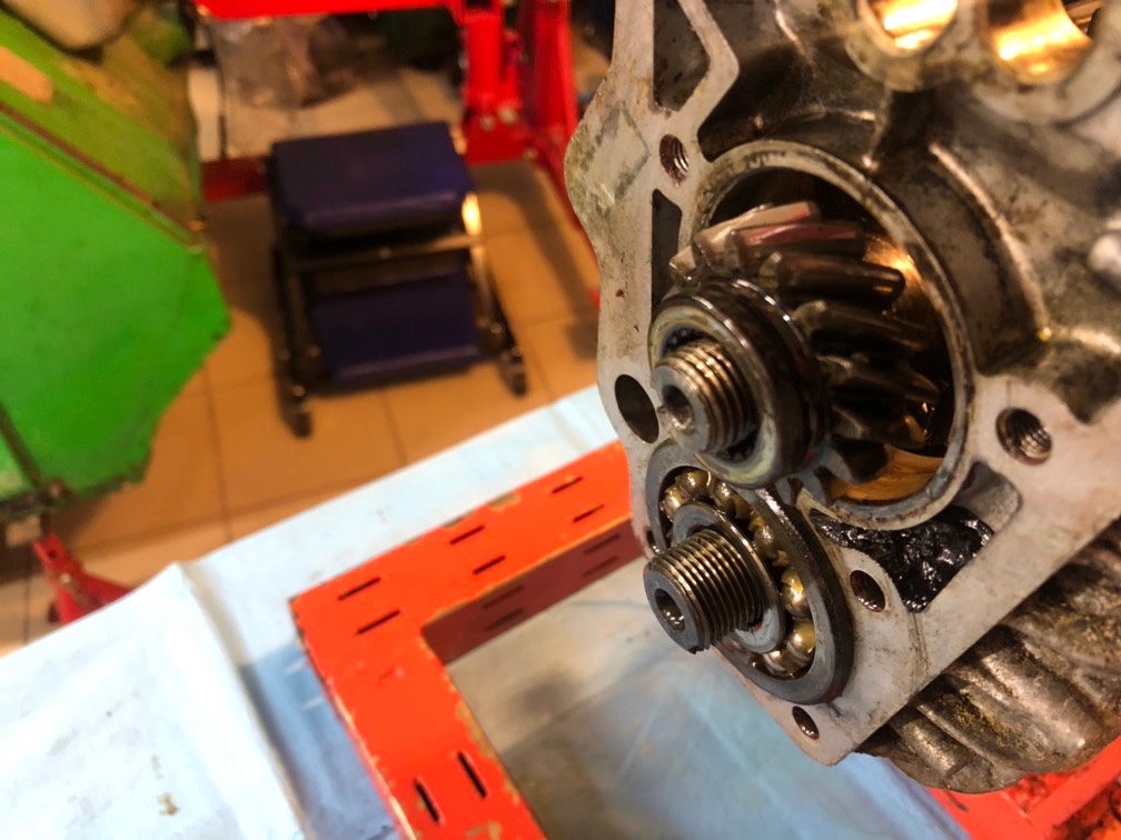

27 - Démontage d'une sortie de BV, modèle à joint homocinétique à bille (joint Rzeppa)
Démontons cette sortie de BV, pour frein à tambour et à joint homocinétique à bille (aussi appelé joint Rzeppa, du nom de son inventeur)(et par construction, un joint de Cardan ne peut pas être homocinétique)
D'emblée, la procédure est identique en cas de sortie de BV pour frein à disque. C'est même plus facile car vous n'êtes pas gêné par le flasque de frein ...
La méthode est de retirer la bague-écrou qui retient le roulement et de sortir l'axe avec son roulement puis de retirer ce dernier.

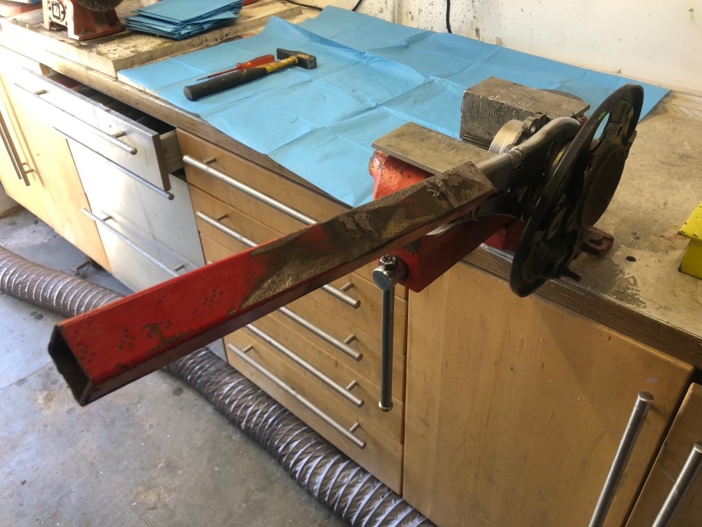

Nous posons la sortie de BV dans l'étau.
Cette bague-écrou est freinée par un matage qu'il faut supprimer.
Avec un tournevis, vous faites au mieux ....
On expose bien la bague-écrou en repoussant le flasque de frein

Pour desserrer la bague-écrou, j'utilise une pince étau de grande capacité !
Vous serrez "bien"
Un bras de levier supplémentaire est requis et on appuie !
Et hop, dévissée, la bague !
Vous dévissez jusqu'à la dégager complétement
Et un coup de maillet (léger, le coup) sur l'extrémité de l'arbre pour le sortir du palier alu
Dans le fond du palier
vous dégagez le joint spi (avec une lame de tournevis)

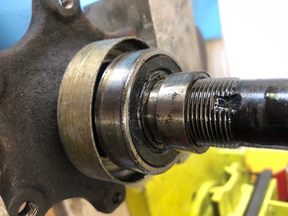

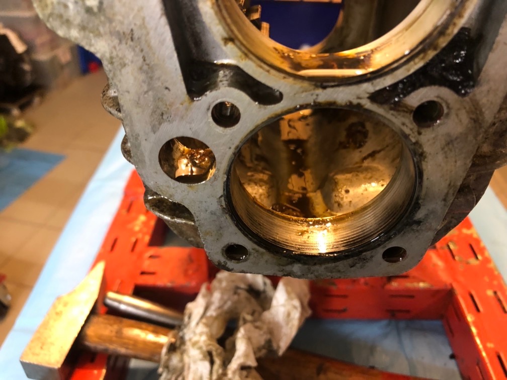

Reste à sortir le roulement et la bague-écrou :
On repositionne l'arbre dans l'étau
Il y a un matage sur l'écrou
que vous repoussez avec une lame de tournevis ou une pointe carrée
Une clé à molette ou une clé de 29
Et hop, un écrou de desserré !
Messages : 1846
Après l'écrou, vous avez une entretoise
qui se décolle sans aucune difficulté !
Pour retirer le roulement
il faut soit une presse (que je n'ai pas, faute de place), soit un décolle-roulement
On passe le décolle-roulement sous la bague
On installe la potence
et on serre la vis de poussée. C'est méchamment serré et cela fait du bruit à la traction ...
Le roulement est décollé

Votre sortie de BV à joint Rzeppa, démontée :
En haut, le flasque de frein (absent sur une BV à disque), l'arbre de sortie
En bas, le palier alu, le joint spi (échangé systématiquement), l'écrou, l'entretoise, le roulement (échangé systématiquement) et la bague-écrou
PS : le joint spi et le roulement ont des côtes standard, sont facilement trouvables chez un marchand de roulement et de prix faible. Ils ne sont pas spécifiques à Citroën.

27 bis - Démontage d'une sortie de BV à double joint de cardan
La procédure est identique à la précédente.
Sauf que le flasque ne permet pas de poser la pince étau !
On verticalise la sortie pour poser la pince non plus coté intérieur mais coté extérieur du flasque !
On remet la sortie de BV horizontale et hop un coup de maillet !
Et même punition pour le spi !
