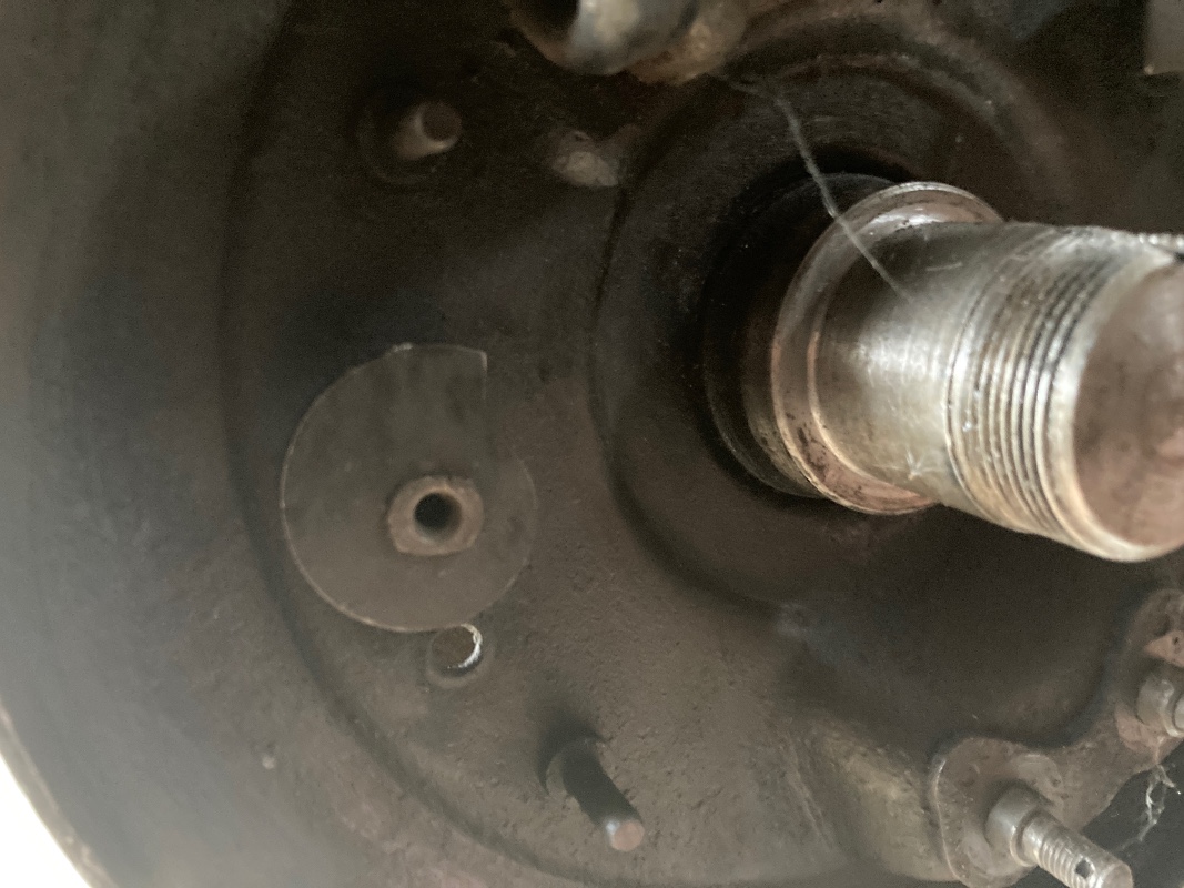

Je pensais avoir reussi mais malheureusement non.
J'ai monte l'escargot et donne des bons coups de marteaux. Je pouvais encore le tourner avec mes doigts mais il y avait tres peu de jeu. J'ai tout remonte et quand j'ai commence a regler les excentriques ca a lache...
Voila une photo, pas que ca montre grand chose. Le probleme persiste.
Messages : 1704
Re: Comment peut on enlever un escargot bloqué sur ancienne 2cv 1963
Bonjour Froggy
Pourquoi n'aperçoit pas t on la tête de l'écrou de serrage sur l'escargot sur ta photo ???
Je comprends pas ton système de fixation... :pense:
https://www.ami-2cv.com/excentrique-de- ... mplet.html
Sur cette photo on voit bien l'écrou
https://www.citroland.fr/frein-avant/13 ... liser.html
Cdt
Froggy2cv
Messages : 231
Localisation : 37 / UK
Message par Froggy2cv »
Bonjour Alex,
desole pour ma reponse tardive. Ben les miens n'ont pas l'air d'avoir des ecrous a l'avant, comme dans la premiere photo. J'ai commande de chez Renov, j'ai du acheter les mauvais? :fou: https://www.renov-2cv-mehari36.com/fr/f ... 33502.html
En effet je vois bien les ecrous dans les liens que t'as poste, je vais commander de chez eux puis retenter.
Messages : 17155
Froggy2cv a écrit : 22 nov. 2024, 10:28 Bonjour Alex,
Peut-être est-ce parce que le vendeur considère que tu vas récupérer les rondelles, l'entretoise, l'axe ET ... le boulon !
Donc, il ne te vend QUE l'excentrique (escargot) !
Message par Etienne34 »
Salut, sur ton lien Renov il est bien précisé :
"Kit excentrique arrière, (pour diamètre 180 mm).
Taraudage du trou à réaliser pour utiliser une vis métrique afin de serrer la came (taraudage et vis oubliés par le fabricant).
Messages : 17155
Etienne34 a écrit : 22 nov. 2024, 19:29 Salut, sur ton lien Renov il est bien précisé :
Bha voilà !! La réponse est là ... :wink:
Froggy2cv
Messages : 231
En effet Merci pour la clarification, ça m’apprendra de n’avoir pas bien lu. Après pourquoi vendre ça sans vis :fou:
Ça se met en place bien plus facilement avec la vis fournie.
