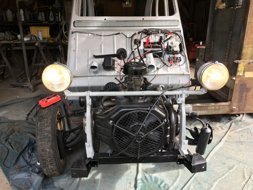

Sinon, ce matin, j'ai terminé les tests électriques.
Après avoir redémonté le commodo, pour cause de positionnement bancal de la base, tout fonctionne.
J'ai donc monté les optiques avec les lampes de phares LED.
Franchement, ça éclaire (attention, ils ne sont pas réglés !)
Feux de route :
Feux de croisement :
Le vendeur, LASERCAR, affirme, dans sa documentation, que ces lampes étaient conçues comme les lampes Code Européen avec un faisceau asymétrique. Un de ses employés, à qui j'ai posé la question de l'acceptation au Contrôle Technique, m'a affirmé (oralement) que ces lampes étaient acceptées, dans le mesure où leur faisceau est bien réglé.
Je verrai bien, je n'en suis pas encore là :pensif:

Ce matin, j'ai monté la barre de réglage de hauteur des phares :
Ce qui termine l'installation de l'éclairage, et je trouve que ça éclaire plutôt pas mal :

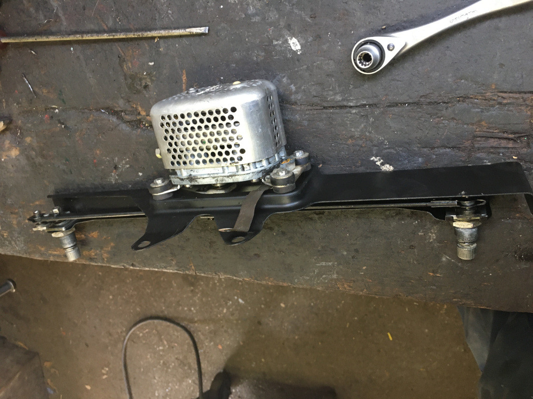

Ensuite, j'ai démonté le mécanisme d'essuie-glace, qui était en bon état, mais un peu oxydé, et surtout avec des axes et des articulations dures :
J'ai aussi démonté le moteur, tant que j'y étais :
Beaucoup de vieille graisse séchée et durcie :

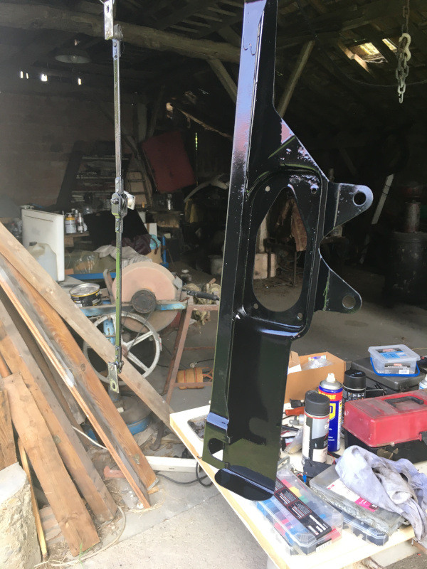

Une fois nettoyé et peint, le support a meilleure mine :
Le rotor, dont le collecteur a été légèrement poncé, est prêt au remontage :
Les axes, graissés avec de la graisse "marine", et à l'extrémité desquels j'ai enfilé un joint torique, côté bras, pour une meilleure étanchéité :
Et voilà le travail !
On avance !

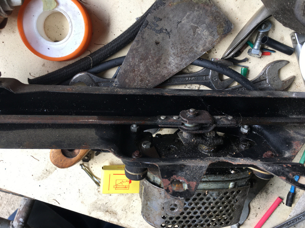

Cette matinée a été peu fructueuse, en terme d'avancement du chantier.
J'ai bataillé deux heures avec le mécanisme d'essuie-glaces...
En fait, je l'avais mal remonté, parce que je n'avais pas, au départ, repéré la position du mécanisme d'action du moteur (l'axe sortant), donc j'avais perdu la position de départ, côté méplat.
Il m'a fallu démonter au moins dix fois le couvercle du mécanisme du moteur jusqu'à trouver la "bonne position" (4 heures) de la biellette de sortie, afin que le mécanisme d'inversion du balayage puisse fonctionner...
Encore une fois, j'avais démonté trop rapidement, pensant que ces mécanismes sont élémentaires et connus.. A tort !
De plus, les longues biellettes de commande des paliers d'essuie-glace n'ont pas tout à fait la même longueur... Heureusement que j'avais dans mon b..l un mécanisme complet, j'ai pu ainsi "copier" le positionnement de ces ensembles, finalement plus complexes qu'ils le semblent au départ.
Une fois remonté, tout va beaucoup mieux, même si, maintenant, il ne s'arrête qu'une fois sur deux (ou trois)... Il faut que je revoie le principe du retour en position basse, sans doute lié au basculement d'un frein sur le rotor
Un peu de graisse marine autour des paliers, avec des joints neufs, assureront, espérons-le, l'étanchéité de l'ensemble...

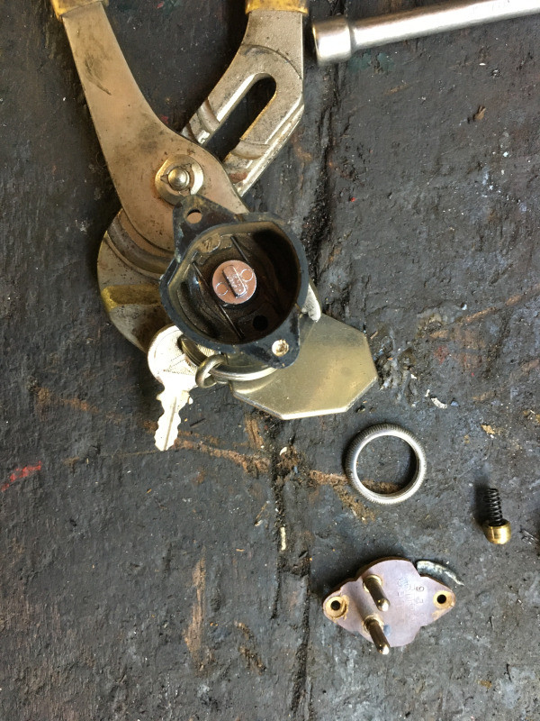

Enfin, je me suis attaqué au commutateur de contact, dont je trouvai la manœuvre "dure".
Je me suis souvenu qu'il n'était pas démontable, en principe..
J'ai fait sauter les rivets de la platine arrière, et, effectivement, une moins enfilé, le barillet ne peut plus ressortir..
En pièces détachées :
Je le remonterai avec un peu de graisse, et je remplacerai les rivets d'origine par des vis laiton de 3 mm...
Bon week-end à tous !

Pour ton contacteur : nien vu !ça a l'air simple, et ça va lui faire du bien : je ne vois pas bien comment se fait le contacr en revanche...
Pour la graisse, je te conseil de la silicone, appropriée et propre !

A propos du commutateur :
Le contact se fait avec un "touchau" en laiton, un cylindre placé à l'extrémité d'un ressort (on le voit à droite de la photo du commutateur), qui ressemble beaucoup à celui de la commande des feux indicateurs de changement de direction, et qui est solidaire d'une platine rotative, elle-même entraînée par la rotation du barillet.
Quand tu parles de "graisse silicone", c'est celle utilisée en plomberie ? J'ai aussi un tube de graisse spéciale "électricité"..

Je suis dubitatif aussi sur le "comment" du fonctionnement de ce contacteur qui a l'air très simple dans sa conception.
Vu qu'il n'était pas/plus présent sur ma 2cv, j'ai acheté en occasion un Simplex que j'ai restauré.
Dans me recherche de panne électrique, je me suis dit que cela pouvait venir de ce fameux contacteur.

Bonjour @Eric13190 , bonjour à tous,
Je te remercie très sincèrement pour ton offre, bien dans l'esprit du forum, mais rarement appliquée, donc je t'en suis reconnaissant..
J'ai une 2CV AZAM de 1966, sans antivol SIMPLEX, comme toi.
C'est un simple interrupteur à clé, de ce modèle :
Donc, il ne convient pas à mon montage, désolé...
Ce qui arrive sur les contacteurs comme le tien (SIMPLEX), c'est que les contacts situés dans la partie électrique, située sous l'antivol, où se branchent les deux ou trois fils selon si tu as un contacteur de démarrage séparé ou intégré dans l'antivol, s'usent et finissent par "résister" au passage du courant électrique, comme ferait une résistance, justement..
Cette partie "électrique" du SIMPLEX est d'ailleurs vendue séparément :
https://www.cipere.fr/fr/Citroen-2CV/2C ... /ANR14229/
Sinon, ce que je ferais, mais j'ai de l'électricité dans mon ADN sans doute ;) , je monterais un relais pour alimenter le positif de la bobine, sans que le courant de plusieurs ampères ait à traverser ce contacteur à l'arrière du SIMPLEX...
Je n'ai jamais utilisé ce POLYTROL, je vous dirai bientôt ce que ça donne..
Bon dimanche à tous !
Messages : 9613
Re: Etat des lieux de ma 2cv
Que je suis bêta, bien sûr que ça ne convient pas.
J'ai acheté le même contacteur que toi pour remplacer un coupe circuit que l'ancien propriétaire avait placé un peu trop facilement visible.
Cela permet d'avoir un dispositif de plus:
A remplacer
A remplacer
Avec la clé
Avec la clé
Messages : 1730
Oui, Eric, c'est en effet un interrupteur à placer discrètement en tant qu'antivol. Mon père en montait sur les voitures de ses clients, mais au lieu de couper le circuit d'alimentation du contact, l'interrupteur mettait la borne de l'allumeur à la masse.. Plus difficile à contourner pour l'apprenti voleur ;)
Bon dimanche à tous
Messages : 17160
JPA_47 a écrit : 15 sept. 2024, 15:19 Oui, Eric, c'est en effet un interrupteur à placer discrètement en tant qu'antivol. Mon père en montait sur les voitures de ses clients, mais au lieu de couper le circuit d'alimentation du contact, l'interrupteur mettait la borne de l'allumeur à la masse.. Plus difficile à contourner pour l'apprenti voleur ;)
Bon dimanche à tous
Quasi ce que j'ai , sauf que moi c'est la bobine qui est à la masse.
Le démarreur tourne, mais la voiture ne démarre pas. Assez pour décourager le voleur opportuniste .. uniquement !
Messages : 7186
Comme Deuchemoi, c'est se qui a sauvé ma charleston, les voleurs ont vidé ma batterie, :lunettes:
