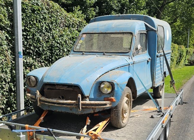

Une petite photo de la sortie de grange :

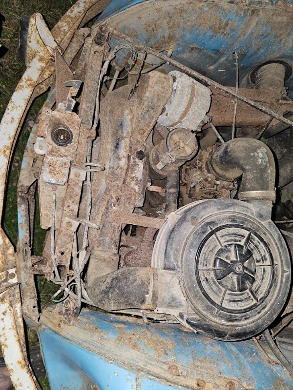

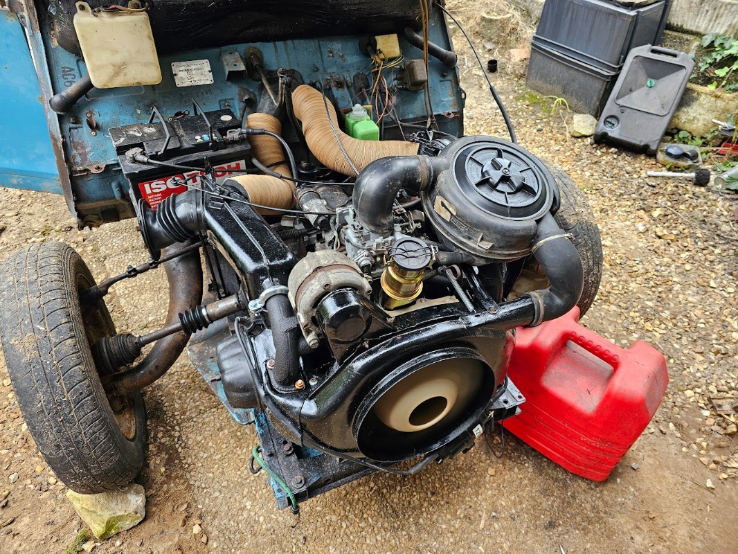

Voici également, 2 petites photos du moteur avant et "après" la restauration :) (il reste du boulot, mais ca avance).
C'est une restauration "basique". N'étant pas du métier ce n'est certainement pas parfait. N'hésitez pas à me faire des retours.

Que te dire que :megaphone: SUPER BOULOT
A oui, ça claque le avant/après.
Il a l'air de tourner rond ce moteur :pouce:

Bonjour, beau travail, :pouce: le moteur brille, et la boîte tu l'a rénové aussi
