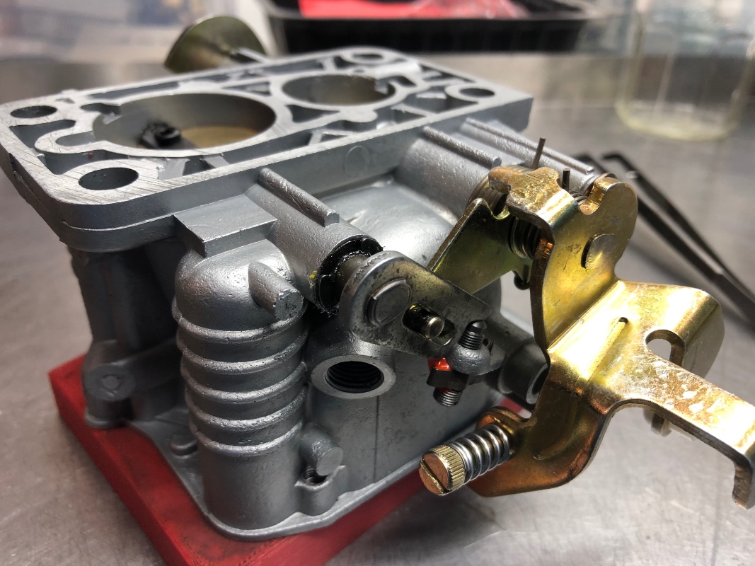

Sauf erreur de ma part, j'ai remarqué que sur les carburateurs double corps 26/35 , plus précisément modèle 26/18 le mouvement entre les deux volets
s'effectue par une came (coté câble des gaz).
Par contre je viens de voir en photo les même modèle avec une biellette !
Qu'elle est la différence entre ces deux carbu estampillés 26/18 ?
merci de m’éclairer ;)

Hi,
oui, effectivement, il y a deux systèmes de transmission :
1 - par came directe

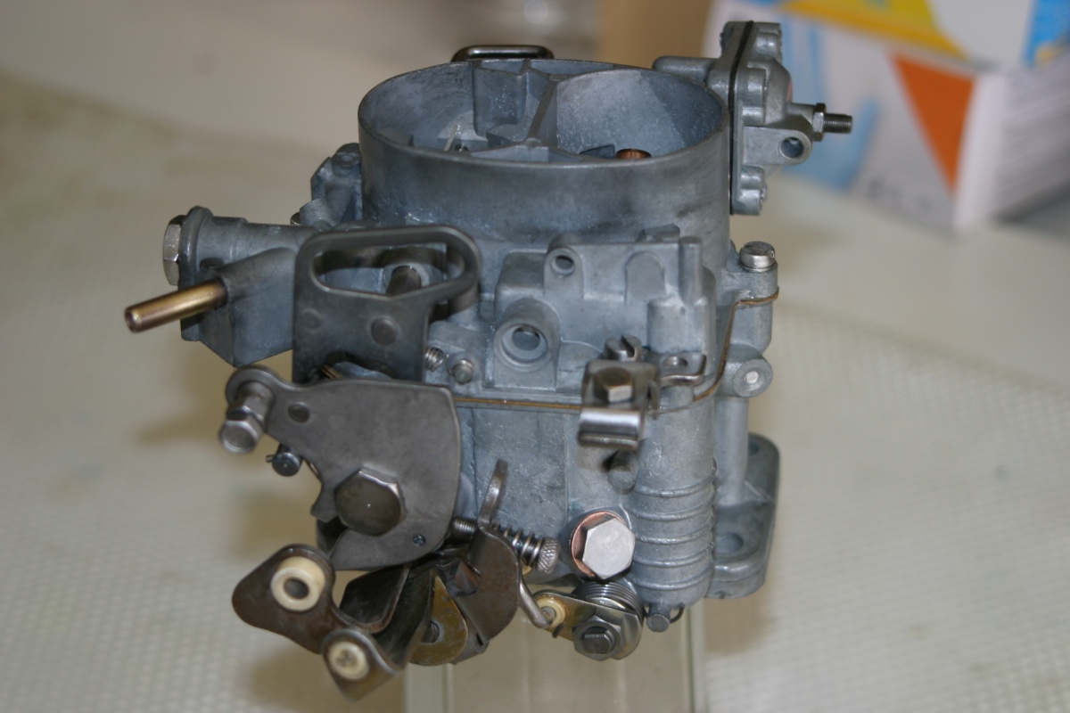

2 - par biellette intermédiaire
Et qu'est ce qui te questionne ?

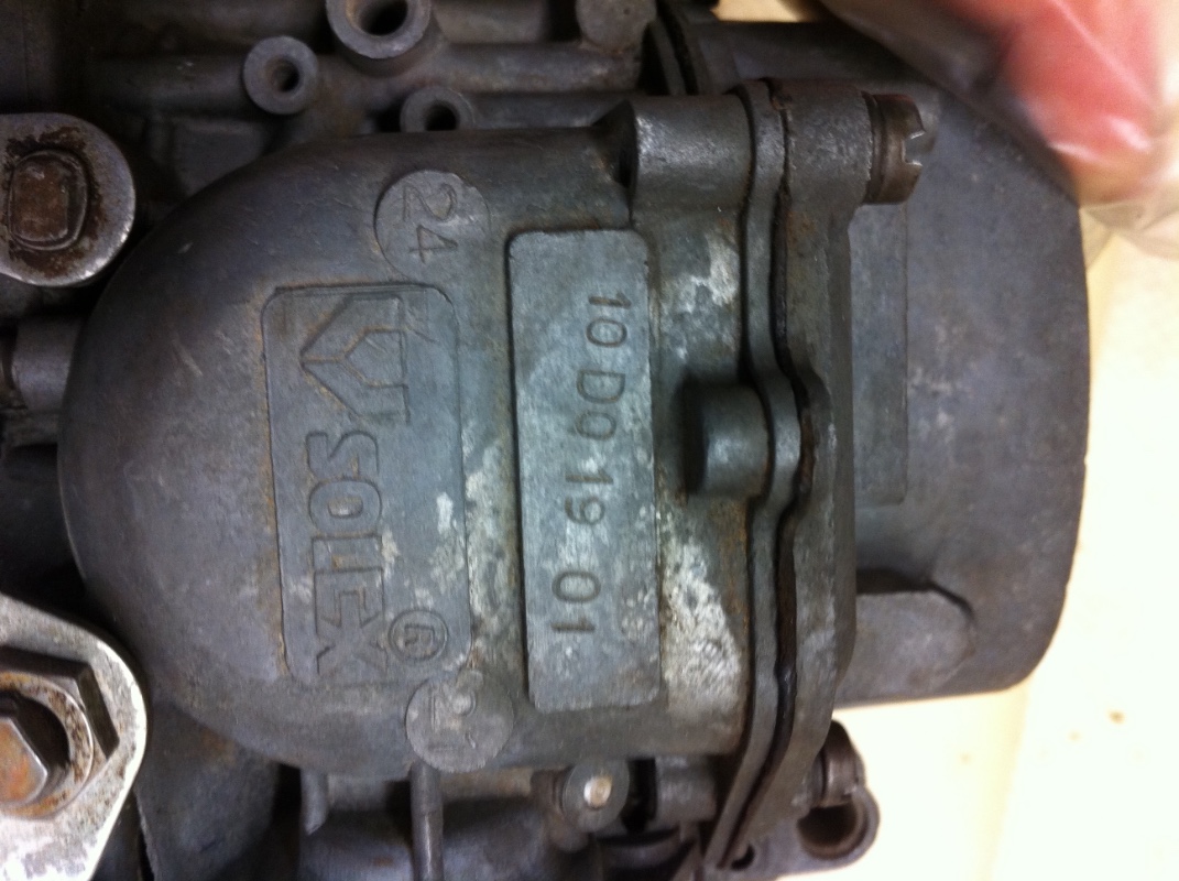

Pour savoir les différences entre carbus, il faut s'en référer aux références gravées sur le corps-cuve.

je voulais savoir si il y a une différence de comportement, de réglage , fiabilité ......
entre ces deux modèles.
ou bien plug on play ?
je ne sais pas où regarder pour avoir le descriptif des références gravé sur les carbu.
en fait , je regarde les petites annonces pour remplacer le carbu qui fuit dans mon autre poste.
et je suis tombé sur cette différence.

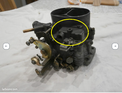

Bon,
je ne voudrais pas me mêler de ce qui ne me regarde pas ..

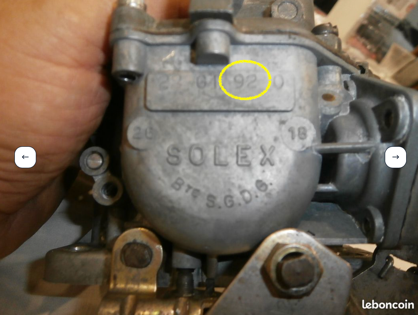

Néanmoins, au regard des photos de ton annonce
>> c'est un carbu 26/35, de buses 18/26, et de la dernière génération montée sur 2cv (c'est le 92 qui me l'indique)
Capture d’écran 2024-10-07 à 14.37.53.png (233.19 Kio) Vu 6699 fois
>> pour moi, le couvercle n'est pas adéquat avec ce ce corps-cuve (il est de type 21/24), en tout cas d'un modèle plus ancien

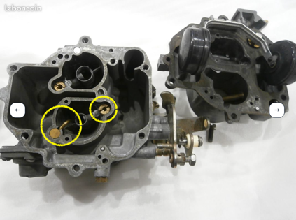

>> le bec de pompe de reprise sur un carbu récent n'est pas de ce type et le gicleur d'air a déjà été "machouqué" ...
Capture d’écran 2024-10-07 à 14.38.02.png (193.4 Kio) Vu 6699 fois
Je subodore un mix sur ce carbu ... En tout cas, il y a des indices non concordants ....
