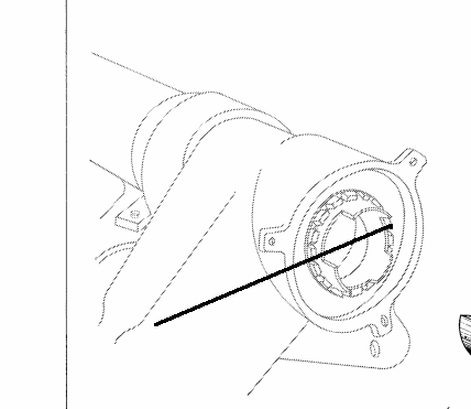

Bonsoir @BCR , bonsoir à tous,
Comme les amis, je dirais que ce n'est pas compliqué, surtout parce que l'écrou n'est pas serré à un couple très élevé, roulements TIMKEN oblige (5 m.daN).
J'y suis arrivé facilement avec un levier (genre burin de carrossier), appuyé sur un des trois ergots supportant les frotteurs, et placé sur un des créneaux de l'écrou.
Plus simple à faire qu'à expliquer...
Mon image n'a rien de folichon, mais j'ai essayé d'expliquer sous forme de dessin.... Bonne soirée à tous !

Merci beaucoup Jean-Pierre. je pense faire la même chose. Bien cordialement.
