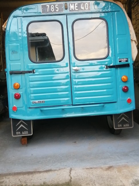

Cet après midi j'ai repris la purge des freins afin de m'assurer qu'il n'y avait plus de bulles d'air. J'ai réessayé avec le kit après m'être assuré de la bonne circulation de l'air. Cet essai s'est avéré tout aussi infructueux que les précédents malgré que les canalisations soient remplies de liquide. Donc l'appareil est parti à la déchèterie. J'ai continué en employant la méthode classique du pompage à la pédale en gardant une bonne longueur de flexible afin que le liquide purgé soit suffisamment important pour que le temps qu'il stagne à l'intérieur du tuyau grâce à l'inertie, je puisse rapidement serrer la vis de purge. Ma foi, la pédale freine bien. Je testerai sur la route à petite vitesse prochainement.
J'en ai profité pour installer les derniers équipements qui me restaient à poser : les bavettes arrières :
Voilà qui clos le remontage de l'AK 400 :france:
Désolé, la photo n'est pas d'aplomb.

:clap: finie, bravo.
Très belles bavettes ;)
Reste plus qu'à faire les essais sur route.
Roule petite Bleuette mais surtout freine.

Bravo @lucky40 !
Si la pédale est ferme sous le pied, c'est que le freinage sera efficace.
Il n'y a aucune complication dans ces systèmes hydrauliques, qui sont à la fois simples et performants.
Et les bavettes sont particulièrement réussies, comme la peinture.
C'est vraiment une belle AK 400 ! Félicitations !

bravo Lucky pour ta belle AK400 !
Aller, il ne te reste plus qu'à faire un tout avec (pour tester les freins).
Certains vont certainement baver devant tes belles ... bavettes (oui, je sais, elle est facile celle là...) :)

Beau fessier !
Beau travail !
Bravo !

Magnifique travail, elle est splendide !
Reste à nous refaire des photos dans son élément naturel !
Merci pour le partage,

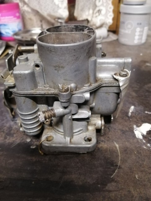

tu nous en dis un peu plus sur ce réglage ? Sur quel type de carbu ? Tu aurais un 26/35 à 3 vis ?
Messages : 3686
Laurent,

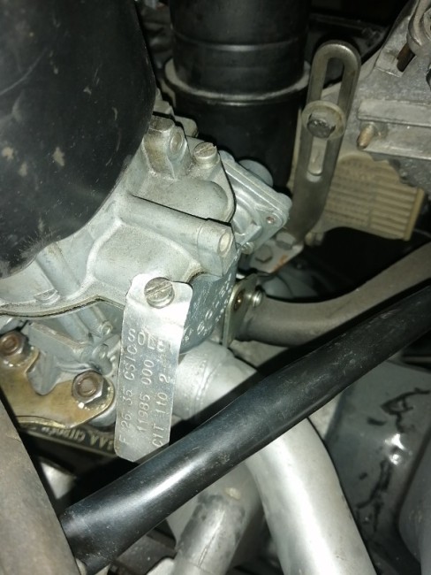

Oui c'est un 26/35 CSIC CIT 110-2 :
J'en ai un deuxième :

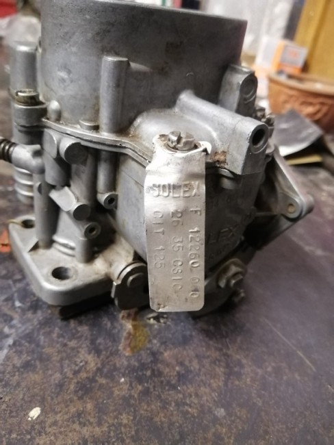

Un 26-35 CSIC CIT 125

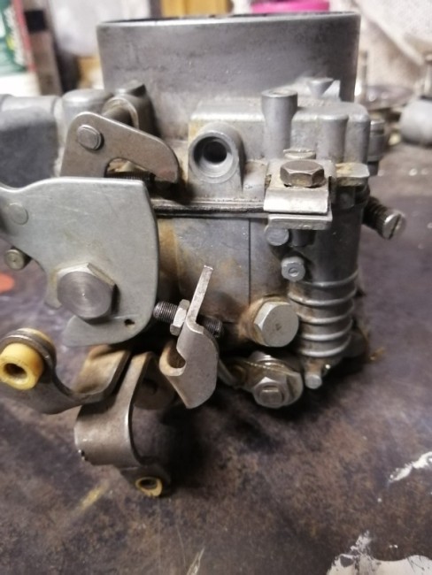

La différence est que le CIT 125 a deux vis de réglage + la vis de réglage du volet primaire , alors que le carbu monté sur l'AK n'a qu'une vis de réglage + la vis de réglage du volet primaire.
Pour résumer, mon carbu n'a pas cette vis :

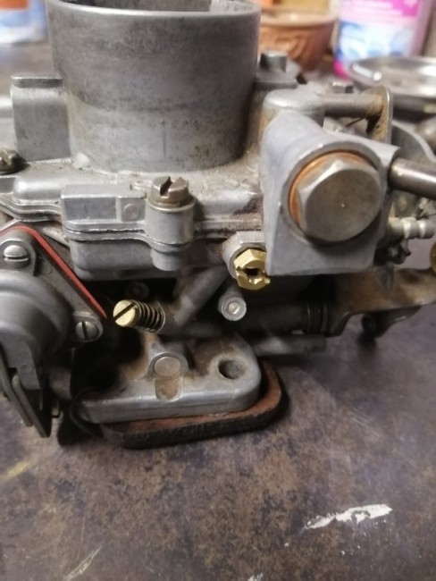

mais a ces deux vis :
celle de ralenti :
celle du volet :
Petite différence encore : la vis de réglage du volet sur le carbu de la deuche est identique aux vis de réglages du ralenti, c'est à dire comporte une vis moletée , alors que sur le CIT 125 il n'y en a pas ?
Voilà Laurent pour les détails !

Que t'inspirent les photos Laurent ?
Messages : 1628
Lucky 40,
si je comprends tout bien :
1 - ton carbu CIT 110 est un type 119 85, 21/24, monté sur Ami 6 break et berline, de mai 1968 à 1970.
Je n'ai pas de valeur communiquée sur la PRN de ce carbu (réglage sur le volet 2 corps). Il n'a effectivement que 2 vis de réglage : sur le devant, la vis de richesse et sur le coté gauche, la vis d'axe de papillon.
C'est un carbu type Mickey mais sans Econostat
Comme je n'ai pas de valeur connue, je régle la PRN sur le papillon 2 corps, à 8°20'.
2 - ton carbu CIT 125 est de type 122 60, 21/24, dit à balayage donc avec trois vis.
Un réglage de PRN sur 2 corps (8°20') et un réglage de PRN sur le 1 corps (vis d'axe de papillon mais pré-réglée en usine et qu'il ne faut pas toucher, sans mesureur d'angle) de 8° 05'. C'est pour cela que cette vis d'axe de papillon 1 corps n'est pas moletée !!!
Le régime de ralenti se règle par la grosse vis alu, arrière, en faisant varier un débit d'air.
3 - il n'y a jamais eu de carburateur double-corps monté sur AK : que du 30 ou du 34 PICS, avec tringle d'accélérateur. Tu as modifié ta voiture pour y mettre un câble ?
Le réglage du corps 1 n'intervient pas dans l'ouverture totale des deux papillons.
