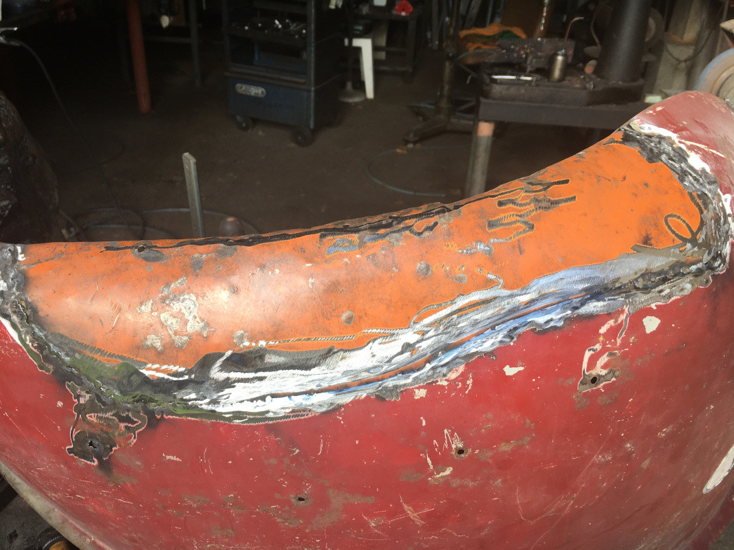

Ce matin, je suis revenu sur mon aile avant gauche. J'ai encore meulé, limé, gratté.. Et c'est toujours aussi vilain ! Je ne devrais sans doute pas m'acharner...
Comme je n'ai plus de gaz, et qu'il arrivera la semaine prochaine, je ne peux pas souder. Je me suis donc attaqué aux derniers éléments de tôlerie à poncer.

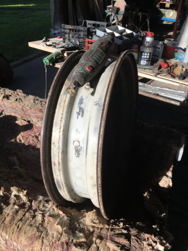

Ce matin, il faisait 4°C dans l'atelier, je me suis attaqué au démontage des pneus pour faire monter la température !
Franchement, je n'ai pas besoin d'aller en salle pratiquer la musculation : ma table à pneus, deux leviers, et je me voilà réchauffé !
L'une après l'autre, les jantes se retrouvent au sol, sans pneu ni chambre à air...
Ce n'est pas reluisant, là non plus...
En fait, les jantes étaient en aussi mauvaise condition que les autres éléments de ma 2CV :pascontent:
J'ai tenté le sablage avec l'outil vendu chez Lidl. Trop "gentillet" pour des jantes en aussi mauvais état. ça décape bien un peu, mais trop "en douceur" :
Donc, je devrai m'y attaquer à la brosse métallique, puis à la cale à poncer avant de passer du FEROSE, puis de l'apprêt époxy, avant la peinture de finition AC 136...
Là encore, certains me diront (et ils auront raison !) que je devrais acheter cinq jantes neuves déjà peintes.
Cela ne me reviendrait pas beaucoup plus cher, pour un résultat bien meilleur..
Mais, que voulez-vous, on ne se refait pas !
Et puis, j'aurai de quoi m'occuper durant quelques séances.

Comme promis, je vais vous décrire, en photos, l'expérience que j'ai tentée ce matin : dérouiller mes jantes dans un bain électrolytique.
Et donner mes conclusions, bien entendu !
Pour cela, il faut :
- des cristaux de soude (ou de la lessive, ou du sel, peu importe le produit, pourvu qu'il rende l'eau conductrice)
J'en ai employé 1 kg.

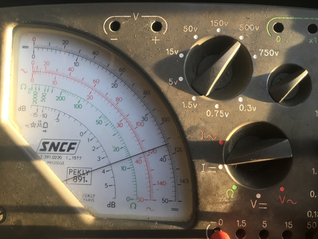

Ensuite, un générateur de courant continu. Celui-ci, d'origine SNCF (il alimentait les signaux d'une voie livrée à la destruction en 1980, génère un courant de 10A sous 24V DC.
Un ampèremètre, pour mesurer l'intensité du courant (tiens, justement, un PEKLY, d'origine SNCF aussi ;)
L'intensité mesurée est ici de 4A.
Ensuite, un bac en plastique, avec côté anode, une pièce en acier inoxydable (peu importe, mais si l'on emploie de l'acier courant, la pièce sera détruite par l'opération)
Côté cathode, c'est la pince qui est serrée à la pièce à dérouiller.
Une légère ébullition a commencé, et a duré trois heures.
A l'issue de ce laps de temps, le bain était revenu calme.
J'ai sorti puis lavé la jante, mais la rouille y était encore, même si elle est sortie plus propre qu'au départ (à mes yeux...)
Que conclure ? Peut-être n'ai-je pas ajouté assez de cristaux de soude ? Ou le temps passé a été trop court ?
Je n'ai pas envie de laisser le générateur branché 24 heures sans surveillance... Mais je retenterai le coup, et je vous dirai !

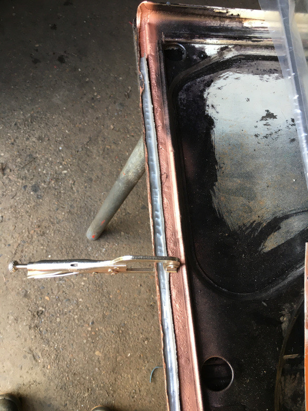

Ensuite, j'ai attaqué la réparation de cette maudite aile avant gauche à l'étain. J'ai réussi à me procurer deux "targettes" d'étain (c'est le nom qui est donné à cette présentation, sous forme de barrettes de 0,5 kg chacune). Le résultat est moyen, je vais devoir encore y repasser, mais j'ai maintenant l'habitude !

Je ne comprends pas pourquoi l'auteur met une lampe 12V... En série ? En parallèle ? Pour faire débiter l'alimentation peut-être ?
J'ai sorti la jante quand les bulles ont cessé, et l'intensité était tombée à 2,5 A contre 4A au départ...
Bref, il faut que je creuse un peu le sujet, peut-être une oxydation côté cathode...

Ce matin, j'ai voulu gagner du temps pour profiter des températures clémentes de toute la semaine, 18°C !
Après les conseils de @Damien25 , et de sa compagne, que je remercie, je me suis remis aux vieilles méthodes : perceuse, meuleuse, brosses et air comprimé !
J'ai donc commencé, dès l'aube, à poncer les cinq jantes. Et j'ai terminé à 13 heures.
Comme vous me l'aviez fait remarquer, elles n'étaient pas en si mauvais état. Deux étaient bien rouillées, deux autres "peinturlurées" à la bombe, une seule avait conservé sa couleur "gris rosé" d'origine.
Une première, je vous fais grâce des autres ;)
Ceci dit, il faut signaler une légère variation entre les modèles :
Voici une jante dont la partie centrale est soudée :
Voici une jante dont la partie centrale est rivée :
En fait, elle nous vient de Belgique, de chez Lambert-Nivelles, comme ce fut le cas pour les Tractions au tout début des années 50, lors d'une grève chez Michelin :
J'ai utilisé des outils pneumatiques (perceuse et meuleuse) avec un jeu de brosses métalliques et à base nylon, toutes adéquates à un travail particulier, plus ou moins de rouille.
Ce outil sur batterie (origine LIDL) est très pratique pour aller dans les recoins :
Les jantes, une fois poncées, nettoyées, séchées :
Et après enduction de FEROSE :
Enfin, j'ai préparé un profilé pour réparer le bas de la porte de malle, en attendant de recevoir la bouteille de gaz, en principe, jeudi prochain !
Bonne après-midi à tous !
Messages : 9320
Re: Etat des lieux de ma 2cv
Super boulot, ça me rappelle quelque chose
Elles vont être trop belle, une fois fini :pouce:
Ponce bien le ferose pour éviter des traces lors de la peinture finale, mais ça tu le sais déjà ;)
