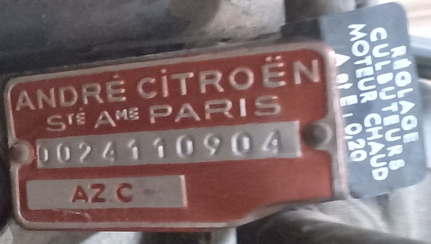

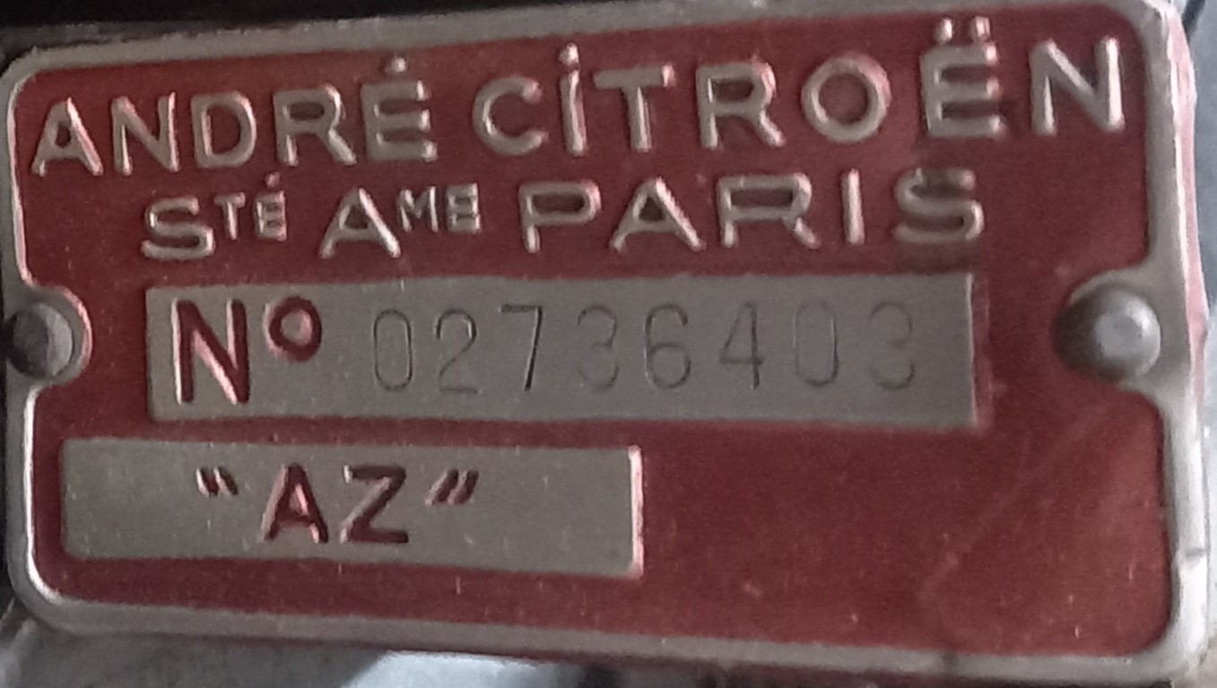

J'ai 2 moteurs un AZ n° 02 736 403
et un autre AZ C n° 0024 110 904
Je n'arrive pas à retrouver les numéros correspondants sur les différents documents présents sur ' internet. Ma 2CV est une AZAM du 30 Novembre 1964. J'aimerai savoir sur quel moteur il est préférable de commencer une rénovation ?
Pouvez vous m'aidez dans l'identification de ces moteurs.
Je vous remercie

Hello,
J'ai une azam d'octobre 64 et j'ai un moteur AZC 425cm3 18cv
Le C car il doit y avoir un embrayage centrifuge.

Bonjour Patrick
Je te remercie pour ta réponse.
Ok Je vais commencer par le AZ C.
Je n'ai pas vu de différence extérieure entre les deux, on verra une fois ouvert.
est ce que les numéros de séries nous donnent des renseignements supplémentaires ?

Rebonjour Patrick
J'ai trouvé sur le net le document dont tu me parles mais je n'ai pas trouvé d'informations avec mes deux n° de séries.
origine? date ?
lequel était sur ma 2CV de novembre 64?
si la tienne est d'octobre 64 on peut penser que la mienne de novembre devait avoir aussi un moteur AZ C ?
merci

Pas de difference en 0bout de vilo, azc centrifuge avec pas de vis

Hello,
Le moteur AZC 18cv est identique au moteur az 18 CV , seul le carbu est différent, il y a un frein de ralenti pour s'adapter a l'embrayage centrifuge.
