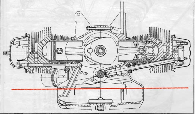

Messages : 1639
Re: j'ai mis trop d'huile et le niveau de ma 2CV trop haut - est ce grave ?
Hi,
je retombe sur ce post par hasard ...
Il est question de niveau d'huile et de barbotage ...
Au regard de la coupe, votre vilebrequin n'est pas près de barboter ...
J'ai mis le niveau maxi en ligne rouge.
Quel est le seul truc qui barbote dans l'huile (à part la pompe ...) ?
Messages : 1026
Salut Lolo
Justement c'est suffisant, c'est la pompe qui assure le graissage du twin. 😂🤣🤣
