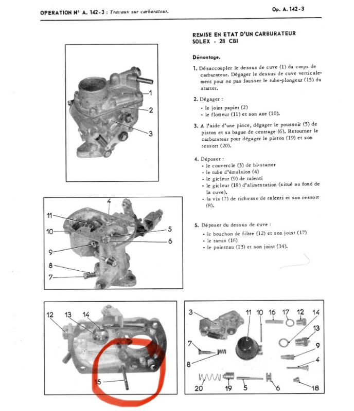

tube plongeur starter dessus carburateur 26 CBI cassé!
est-il possible de le remplacer soi-même et où trouver la pièce
merci

Bonjour @Galelli , bonjour à tous,
D'abord, un grand bravo : Atelier propre, bien équipé, jolie peinture, mécanique impeccable...
Beau chantier et bel environnement !
Donc, 2CV du début des années 60, je suppose ?
A propos de la question sur le carburateur SOLEX 26 CBI, le tube plongeur du starter pose problème ?
Il est desserti du couvercle ?
Les méthodes de réparations n'en parlent pas, car il n'a sans doute pas été prévu de démontage...

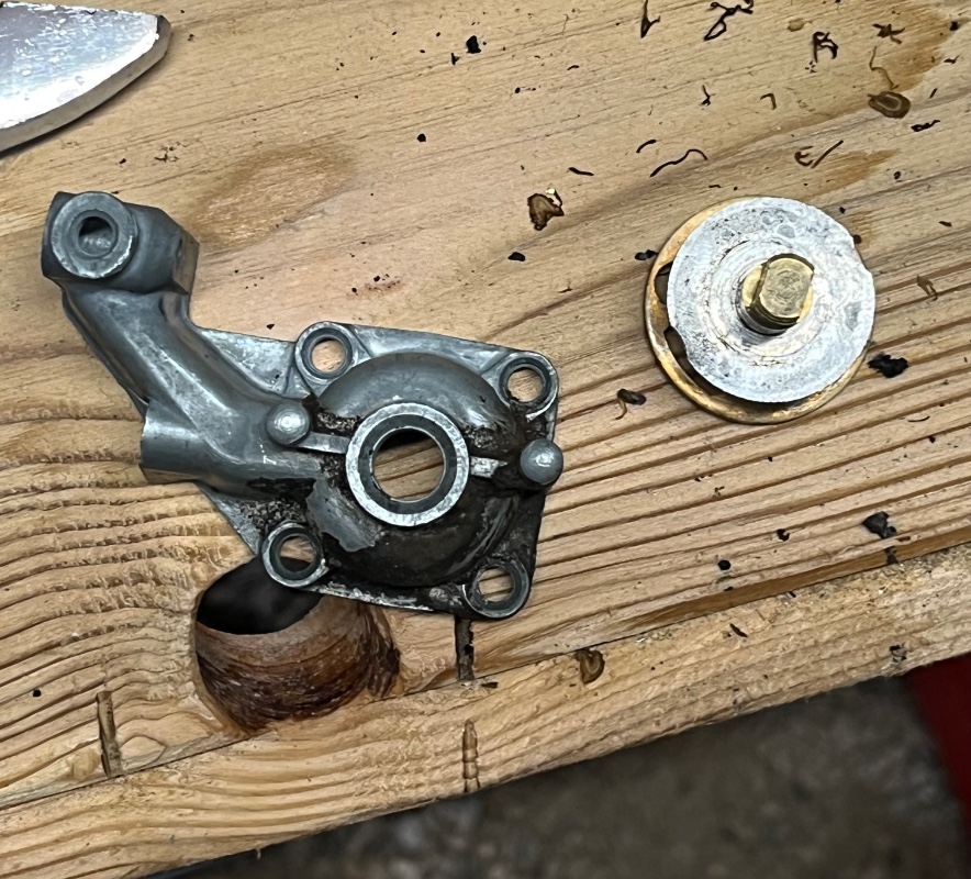

Il s’agit de la pièce vue en photo, entourée en rouge

Bon,
Le tube est serti donc il se retire facilement.
Il est cassé dans le couvercle-cuve ? Si tu as des doutes, fais une photo !
Sinon, la Clinique a ce type de tube en stock : pas de soucis pour te dépanner !
Ce tube est plus court que celui d’un 28 CBI : ce n’est donc pas interchangeable ….
PS : sauf si tu es attaché à fond à l’origine, quitte ton 26 CBI pour un 28 CBI .. Tu passes d’une buse de 15,5, 17 ou 19, à une buse de 22 ….

Le tube est plié a la moitié et fissuré il tient encore un petit peu.
Donc j’aurais préféré le remplacer, le tube est inséré par force ? J’ai pas l’impression que celui-ci est serti
Messages : 2014
Re: Carburateur 26 cbi
Hi,
effectivement cela rentre en force.
Si jamais cela ne tient guère, un peu de scelle-roulements conclut l’affaire.

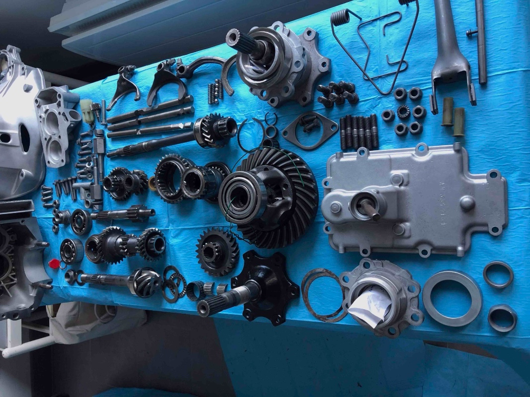

PS 3 : cela reste plus simple qu'une boîte de vitesses quand même ... Faut pas blaguer avec ces choses là ...

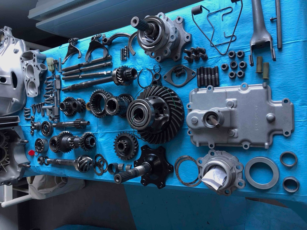

D'ailleurs, demande à Deuchémoi, il te remonte une boîte comme celà !

Lolodubalaou a écrit : 04 janv. 2025, 06:27 D'ailleurs, demande à Deuchémoi, il te remonte une boîte comme celà !
Tu te trompes, tu veux certainement parler d'@akoirium !
Moi, à part la boite à musique, je remonte pas grand-chose ! :gnark:

akoirium
Messages : 1281
Ma deuche : 2cv6 1978 AZKA
Localisation : albi
Âge : 44
Re: Tube plongeur starter dessus arburateur 26 cbi 2cv cassé, comment remplacer soi meme ?
Message par akoirium »
Je crois qu'on me surestime ici 😁
Ce n est pas moi le roi de la boîte... mais notre Lolodubalaou national et son tuto sans qui je ne m en serais pas sortis !...
