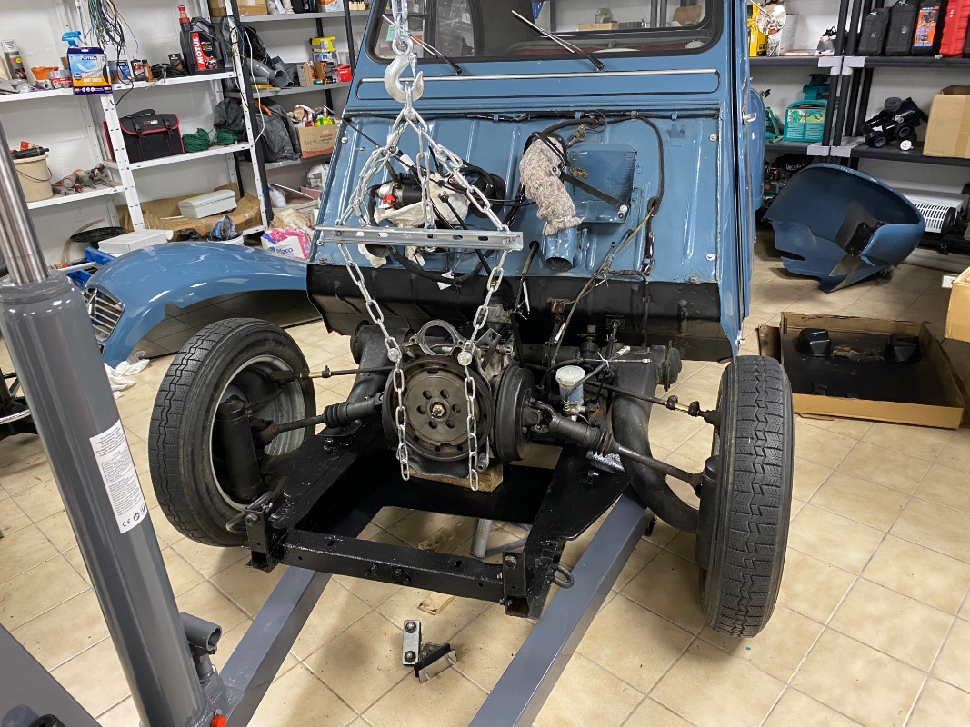

Passionné de la 2cv depuis très longtemps. J’ai passé le pas en achetant une d’occasion que je suis en train de rénover.

Hi,
Bienvenue au club !
Et comme le Lolo est obsessionnel, les fourches de ta transmission droite ne sont pas alignées ….
Et comme un cardan n’est pas homocinétique, tu annules cette variation angulaire sur deux cardans en alignant les deux fourches….
