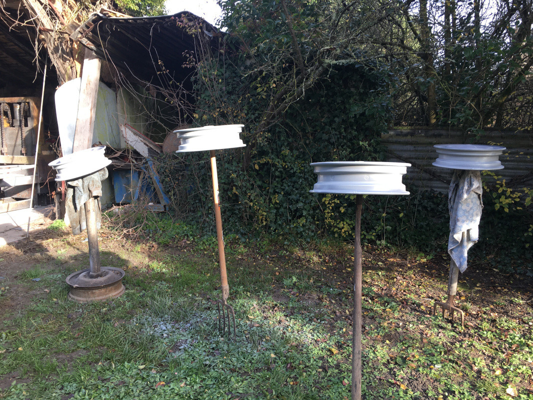

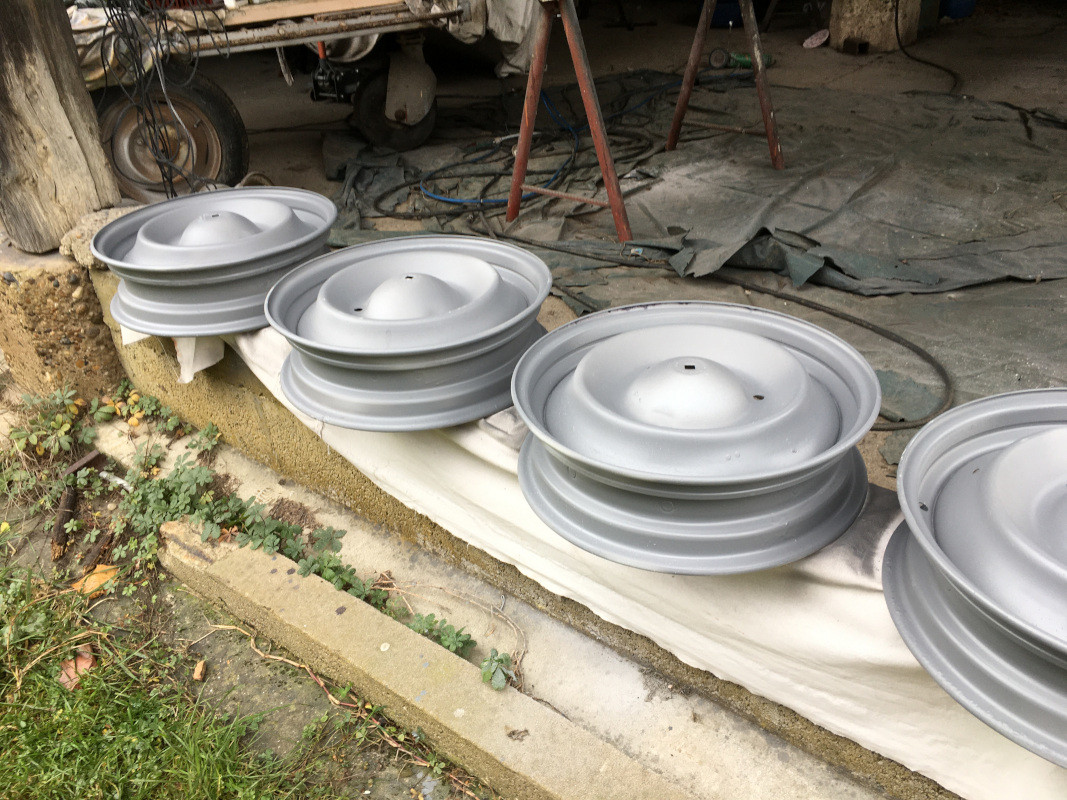

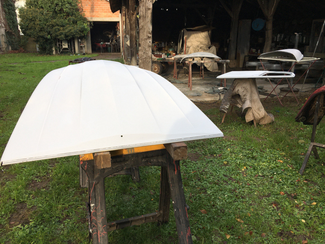

Bon, le mystère de l'air comprimé déficient est résolu !
C'est tellement simple que j'en ai honte...
Ce matin, en me réveillant, je me suis tout à coup souvenu d'un cours de physique de ma classe de Seconde, (merci, Mme D. !) et de La loi de Boyle-Mariotte qui "spécifie qu'à température constante, la pression est inversement proportionnelle au volume et réciproquement."
Je saute immédiatement après à l'atelier et je lance mon compresseur après avoir serré l'écrou de réglage du pressostat à fond, pour qu'il monte à sa pression maximale, 9 bar.
Et voilà ! Bien sûr, pour détendre la pression, il faut déjà qu'elle soit plus ... élevée...
Le détendeur fonctionne parfaitement : Je dispose des éléments à peindre sur des supports plus ou moins improvisés, en attendant le lever du jour... et entre deux averses
Et voilà ! 3 bar de pression, la peinture sort parfaitement du pistolet, sous un léger brouillard, tout va parfaitement bien.
En 20 minutes, tout a été peint. J'ai seulement regretté de ne pas avoir un pot d'apprêt supplémentaire pour faire une deuxième couche "mouillé sur mouillé Mais ce n'est pas si mal : J'ai passé au pinceau l'intérieur des jantes pour finir les restes dans le godet du pistolet : En tout cas, ça me convient : Là, j'ai légèrement éraflé la peinture, pensant qu'elle était sèche, après avoir retourné le couvercle de malle... Désolé : Je rattraperai cet "accroc" avant la peinture définitive, la semaine prochaine.
Parce que peindre au pistolet, quand ça marche, est un vrai plaisir !
Bon week-end à tous !

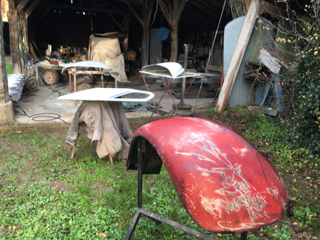

Merci Eric ! Oui, je suis content d'avoir résolu ce problème, qui commençait sérieusement à me prendre la tête.
Il y a beaucoup de défauts, mais ce sera ma signature.. Enfin, ceux que je ne serai pas arrivé à effacer !
La semaine prochaine, je peins en gris rosé !
Bon week-end, à bientôt !

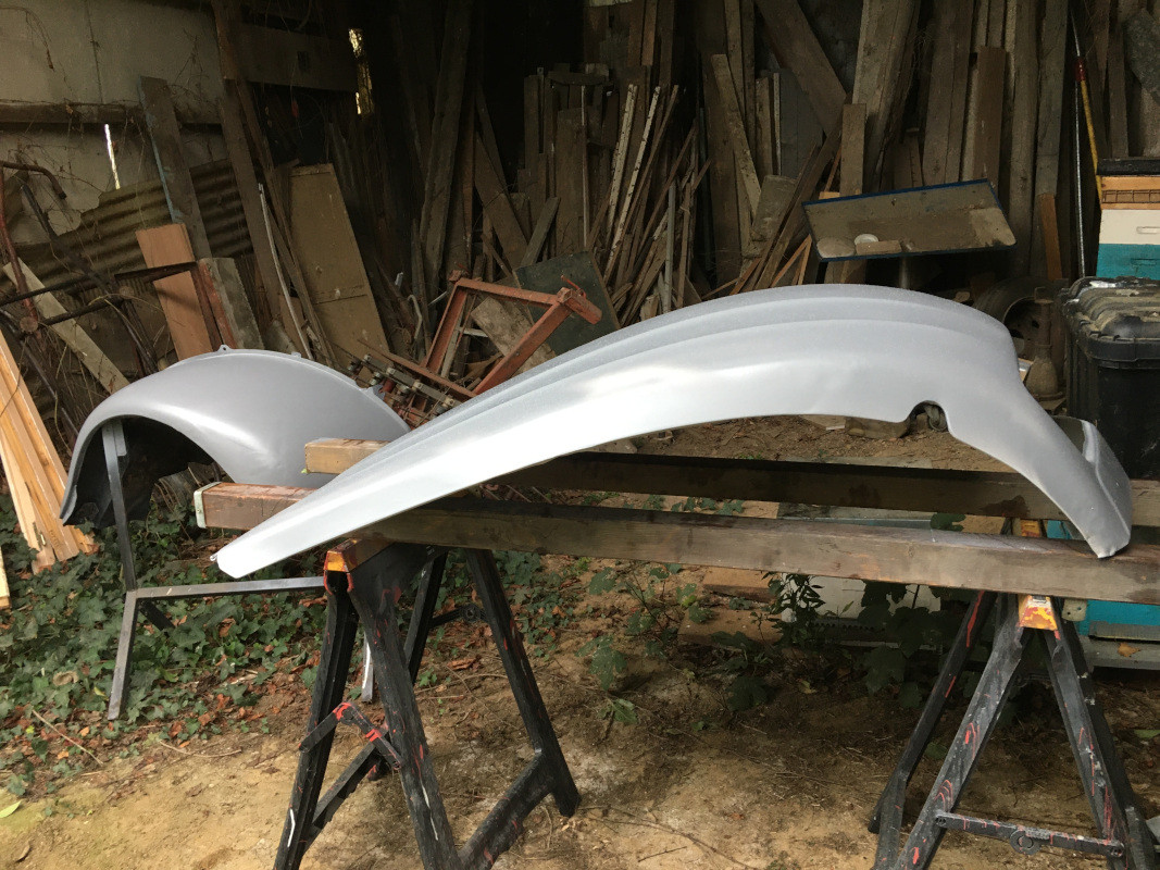

Bravo, en plus c'est bien joli !!
Bonne surprise également, sur mes ailes, j'avais fini le fond du pot au pinceau également (pour la peinture) en 'barbouillant joyeusement' le bord tombé de l'aile (là où il y a le galon et notre fameux renfort en rond de 4 ou 6mm pour certains) : à ma grande surprise, le résultat est vraiment pas mal !!!
Pour ta malle, tu pourras aussi en profiter pour enlever le vilain poc qui ressort en bas à G, avant d'y remettre un voile, ça sera ça de pris !
Joli boulot, bravo, la fin approche !

Merci @Damien25 !
J'ai aussi soudé un renfort de 6 mm dans le bord de chaque aile : Pas très esthétique, mais sans doute efficace..
Demain, je vais essayer d'éliminer le vilain "poc" sur le couvercle de malle, merci de me l'avoir signalé !
Et je peins en suivant !
A demain les amis !

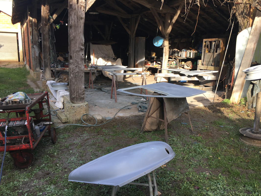

Donc, ce matin, aux aurores, j'ai disposé les éléments, car je devais être précis dans le déroulé des opérations, en raison des temps de séchage à respecter.
Première couche, éléments retournés, donc peinture de l'intérieur : Deuxième couche, 10 minutes plus tard, "mouillé sur mouillé" Ensuite, attente d'une heure afin de pouvoir retourner les éléments et en peindre le côté extérieur :
Une fois retournés, première couche : Après 10 mn, application "mouillé sur mouillé" : Bon, ce n'est pas de la peinture professionnelle, il y a des défauts un peu partout, des coulures, et même des manques, dont j'ai rattrapés certains, mais pas tous...
Il m'a fallu 2 kg de peinture, 3:1 (un tiers de durcisseur pour un volume de peinture, plus 20% de diluant)
Ces défauts, comme je l'ai déjà dit, seront ma signature
Bonne après-midi à tous !

Franchement, si le jour où je m'y mets et que j'obtiens le même résultat, je serais content.

Merci @Eric13190 , mais franchement, (à mon tour !), il n'y a rien de sorcier.. à condition de ne pas regarder de trop près..
C'est loin d'être un travail réussi, mais j'ai bien aimé le réaliser, j'ai beaucoup appris, et j'en tirerai la fierté de pouvoir dire "c'est moi qui l'ai fait"...
La peinture que j'ai utilisée (Polyuréthane Satinée Direct) a aussi été un atout, je l'ai trouvée facile à utiliser.
Et si je l'ai fait, tu pourras le faire aussi... mais, je me répète, il ne faut pas être trop difficile

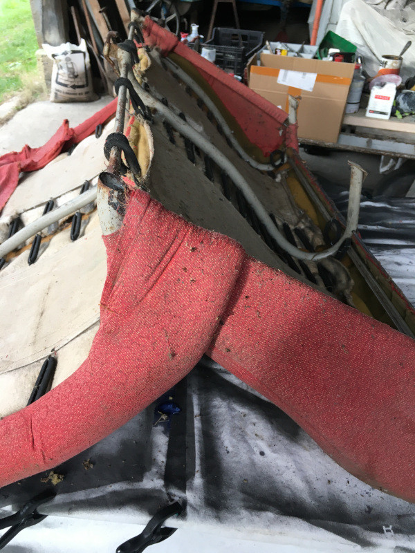

Ce matin, j'ai commencé la séance par le "traitement des corps creux", surtout l'intérieur du bas des portes..
Avec du RUSTOL dans une seringue, voilà le traitement du Dr Jean-Pierre assuré
Les éléments sont maintenant protégés de l'intérieur, et soigneusement rangés en attendant 2025 !

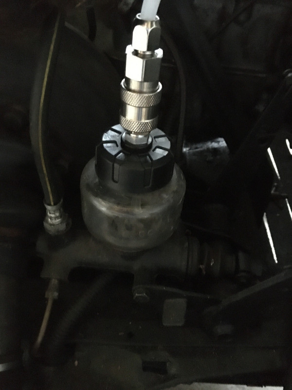

Il a remplacé l'ancien purgeur, toujours utilisable, mais avec lequel, j'ai toujours l'impression de "gaspiller" du liquide de freins, car il en contient une grande quantité, que j'hésite à réutiliser, tant ce liquide est hygroscopique !
J'ai pensé que celui-ci serait plus pratique, car plus léger et autonome... Et le pire, c'est que le bouchon vendu avec l'appareil, bouchon dit "universel", se visse en lieu et place du bouchon d'origine sur le réservoir en verre de la 2CV : Quand je refais entièrement un système de freinage, comme celui-ci, j'aime toujours détecter les fuites éventuelles avant de purger avec du liquide de freins.
En fait, j'oublie souvent de serrer une vis de purge ou pour repositionner un raccord "banjo", il faut le faire pivoter, sans tordre le tube.. Donc, je desserre celui d'en face, et j'oublie ensuite de le resserrer. Donc fuite... Et une fuite de liquide de freins sur la peinture est une catastrophe s'il n'est pas récupéré immédiatement et la peinture lavée à grande eau
Donc, je mets sous (faible) pression, et je regarde si le manomètre baisse. Ou alors, j'écoute si j'entends de l'air siffler.
Et ça été le cas, j'entends l'air fuir par un raccord, sans doute près des cylindres de roue avant...

PS : je viens d'avoir l'idée de la mise sous pression après avoir découvert ce purgeur.
Quand j'ai refait les freins de la 15-6 en novembre dernier, j'avais mis sous pression le circuit avec du liquide de freins, avec EasyBleed branché sur la valve d'une roue gonflée à 1,5 bar pour réaliser la purge dans les règles.
Je me rendis compte (trop tard) que j'avais oublié une vis de purge sur un des cylindres, et que le liquide coulait par terre, en un puissant jet.
D'où l'idée de mettre sous pression le circuit, mais vide... A suivre !
