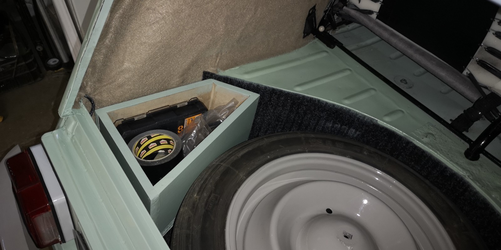

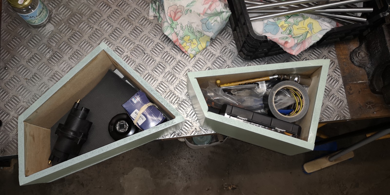

salut à tous,
Voilà ce que j'ai pu faire pour mes caisses à outils à mettre" dans le coffre.
je me suis inspiré de celles en fer, mais ne maitrisant pas le fer et la soudure (si mais sur du fer plat de 4/5mm) et
voilà ce que cela donne en images.
Donc pour moi c'était le plus simple de travailler le bois, je perds un peu en contenance du fait que l'épaisseur
du bois est plus conséquent que la tôle, mais j'ai quand même de quoi mettre de l'outillage et quelques accessoires de
rechange.
Cordialement
gordon31

Re: caisse à outils et nourrice dans coffre 2cv
Message par jacques38 »
c'est vraiment une excellente idée. Au moins, tout est bien rangé dans le coffre, merci. :pouce:

Messages : 16822
Chouette idée et judicieuse mise en application ! :pouce:
Par contre, c'est un effet d'optique ou les caisses ne sont pas symétriques ? On dirait que le petit côté n'est pas le même des 2 côtés ?
Messages : 9320
Pas mal du tout et simple à mettre en œuvre.
Malin. :pouce:
Message par gordon31 »
Merci pour vos commentaires.
En effet j'en avais un peu marre d'avoir une caisse dans le coffre qui se baladait à droite et à gauche.
Et donc je me suis inspiré fortement de cette rubrique, le mérite n'est pas forcement tout à moi.
Effectivement les 2 caissons sont différents, bien vu "deuchémoi", il se trouve que le bois, c'est de la récup
donc l'épaisseur n'est pas la même d'un caisson à l'autre, celui de gauche est plus petit.
J'arrive quand même à ranger quelques outils et pièces de rechange.
Cordialement

Messages : 16822
gordon31 a écrit : 20 déc. 2024, 12:14 Bonjour à tous,
Cordialement
gordon31
Il sera toujours temps de refaire deux fois le même quand tu auras le bois qu'il faut.
