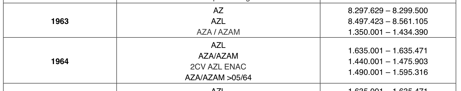

Je viens d'acquérir une 2CV AZAM avec date de 1er Immatriculation: 25/10/1963.
Néanmoins quelque chose me tracasse, quand je regarde le numero de série il est en 1.497 *** ce qui correspond a une AZAM de 1964 d'apres le tableau que j'ai pu lire sur le site sauf que la carte grise indique 1er Immatriculation: 25/10/1963.
Du coup, d'ou peut venir cet écart ? données fausses ? tableau des numeros de série pas exacte ?
Il semblerai que j'ai le meme soucis avec ma 2CV6 de 1973, d'apres le tableau des numeros de série elle serai de 1974 ... étonnant meme ecart ...
merci d'avance pour vos éclaircissements

A l'époque, les années des voitures allaient du mois de juillet au mois de juin de l'année suivante.
Donc, ta 2cv Azam etant d'octobre 1963, elle est considérée comme un modèle 64.
C'est une 2cv AM64.
Il en va de même pour ta 2cv de 1973 si elle a été produite pendant le dernier trimestre
C'est l'explication qui me semble la plus probable.

ExactementEric13190 a écrit : ↑05 janv. 2025, 22:38 Salut.
C'est une 2cv AM64.
Il en va de même pour ta 2cv de 1973 si elle a été produite pendant le dernier trimestre![]()
Toutes les 2cv construites au cours du 2e semestre étaient datées sur l'année d'après.

avant les années 90 le melisime était septembre, à cause du salon automobile, une voiture immatriculé le 1er septembre 1980 c'était un modèle 81
- Messages : 9759
Re: Incorherence année CG et numéro série 2cv azam 1963
Oui tu as raison @CHARLYSTONE , c'est septembre mais quand tu fais des recherches ils parlent du 1 er juillet au 30 juin concernant l'année de fabrication d'un véhicule.
Si j'ai bien compris.
