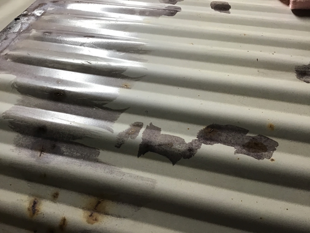

Voici mon pb j ai utilisé du férose pour appliquer sur des parties rouillées de la carrosserie .
Des tâches bizarres sont apparues et impossible de les enlever.
Avez vous un produit pour les faire disparaître, merci pour vos retours .

Voici mon pb j ai utilisé du férose pour appliquer sur des parties rouillées de la carrosserie . Des tâches bizarres sont apparues et impossible de les enlever. Avez vous un produit pour les faire disparaître, merci pour vos retours .image.jpg
Dis tu as mis du ferose sur les parties rouillées et présentement tu te demandes pourquoi elles sont devenues très foncées c'est ça ?
Si c'est le cas c'est normal c'est comme ça le convertisseur de rouille, ensuite tu repeints.
Attends les réponses des autres, mais de ce que je comprends c'est ça

Les taches sur la peinture s enlèvent sans soucis avec de l acétone, mais retirer doucement sur la peinture pour ne pas décaper la ou il y a la rouille
pour un panneau, mais de toutes manières le panneau sera a reprendre en entier
sur mon acadiane cela est comme cela depuis deux ans en attendant une vrai resto, et j en remets des que je vois de la nouvelle rouille

Oui , j’ai bien mis du ferose sur la rouille , par contre aussi sur la peinture . Je vais essayer de l enlever avec de l acétone, je verrai bien.
Merci .

J'ai eu le récemment ce souci: le FEROSE, une fois sec, ne s'efface pas facilement, du moins, je n'y suis pas arrivé...
Il aurait fallu enlever le produit qui a coulé sur la peinture avec un chiffon, juste après que l'on s'en soit rendu compte...
J'ai du poncer légèrement, pour que les coulures ne se voient pas trop, une fois recouvert de la peinture définitive.
Ceci dit, cela confirme la qualité du produit, il adhère parfaitement...

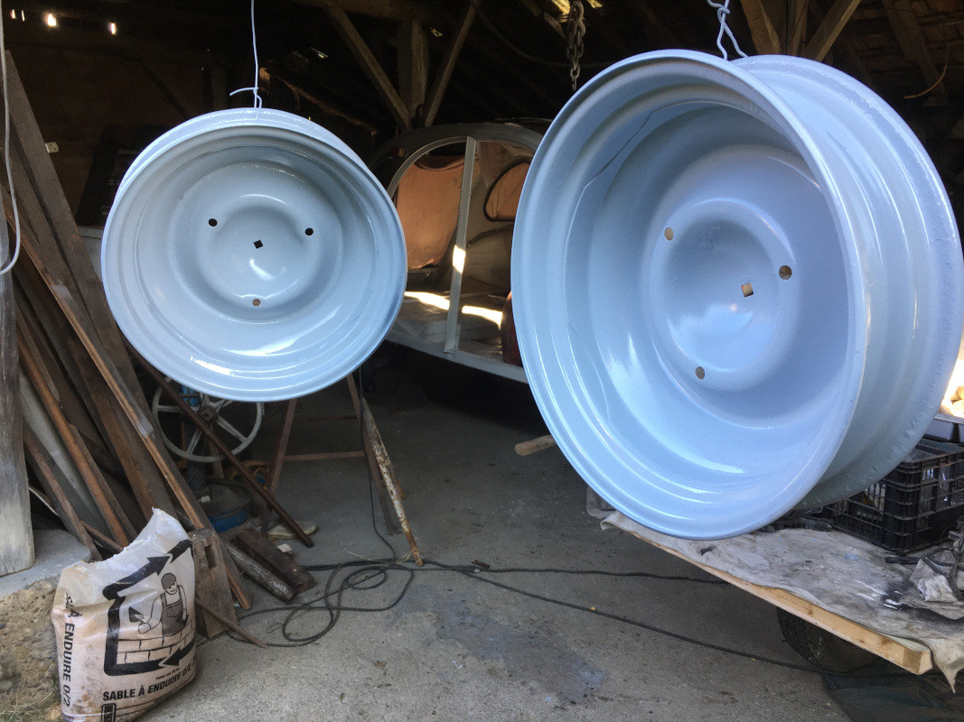

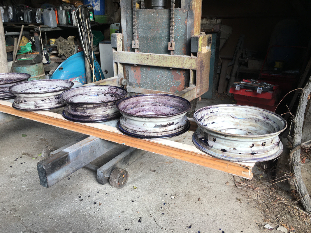

Sur mes jantes, par exemple, j'ai largement enduit les jantes de FEROSE. Une fois recouvertes de peinture, on ne voyait plus les taches...
Avant : Après : Courage !
Bonne journée à tous !
