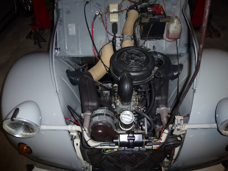

je vois que sur la photo de ta deuche tu as des tuyaux caoutchouc entre les tubes chauffage et le trou de l'aile avant...c'est quoi cette pièce, comment puis je la trouver ?...merci deuchement !

Ils sont fabriqués chez Burton :salut:

Ces manchons, tous les marchands de pièces en vendent. Chez Burton ils sont en principe de bonne qualité, mais aussi chez d'autres, Retro design par exemple.

JC 34 a écrit :c'est quoi cette pièce
Ce sont les manchons d'évacuation de l'air chaud quand tu mets la clim dans la deuche ! A ce moment, le volet qui se trouve dans la partie métallique du conduit, à la jonction avec le manchon qui va à habitacle, dirige l'air chaud, non plus vers l'intérieur, mais vers l’extérieur via ce manchon (ici en caoutchouc ... :o ) ! :wink:
Chez tous les marchands de pièces détachées, référence "Manchons de chauffage" ! :D
