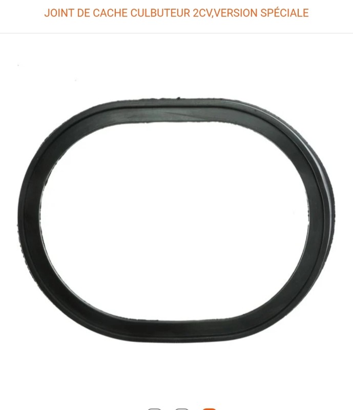

Salut à tous et salut @dédé .
Pour les caches culbuteurs, il existe les joints Burton (que fournisse également Mcc maintenant), ils permettent le démontage plusieurs fois sans soucis (perso je doit en être au 5 eme), ils sont top, facile à mettre en œuvre.
https://www.burton2cvparts.com/fr/moteu ... n-speciale

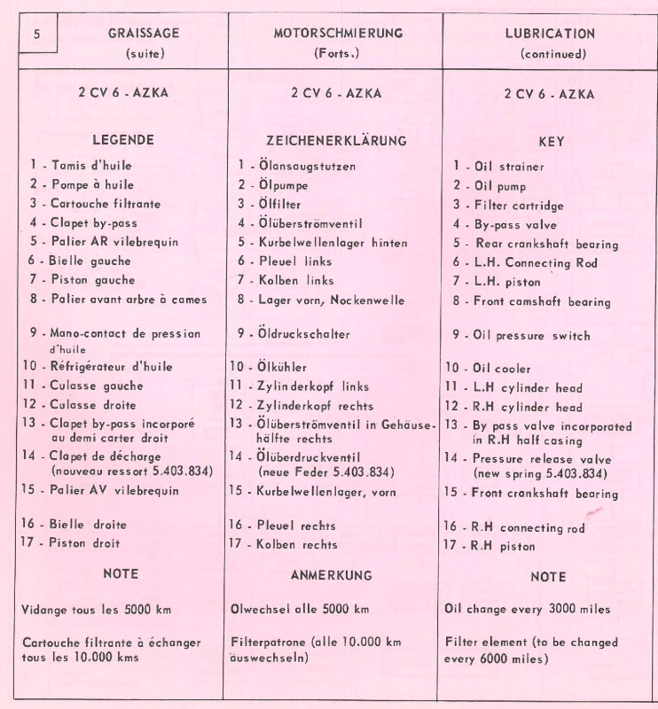

A combien estimez-vous les intervalles de vidange pour les moteurs 2cv non équipé de filtre à huile ?
Messages : 2052
Re: Vidange de ma 2cv
Hi, Alex,
tous les 5 000 kms, comme toutes les 2cv ...
Et changement filtre externe tous les 10 000 kms ..;
Messages : 2027
Il n'est pas trop logique d'un moteur à l'autre que l'intervalle d'un moteur équipé du filtre et l'autre sans le filtre soit identique.
Mais bon si la RT Citroën le dit...

Eric13190 a écrit : 26 janv. 2025, 06:27 Salut à tous et salut @dédé .
J'utilise ces joints, ils sont très bien et tiennent bien en place au montage sur le cache culbu grâce à leur gorge. :lunettes:

Eric13190 a écrit : 26 janv. 2025, 06:27 Pour les caches culbuteurs, il existe les joints Burton (que fournisse également Mcc maintenant), ils permettent le démontage plusieurs fois sans soucis (perso je doit en être au 5 eme), ils sont top, facile à mettre en œuvre.

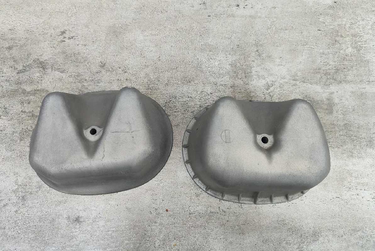

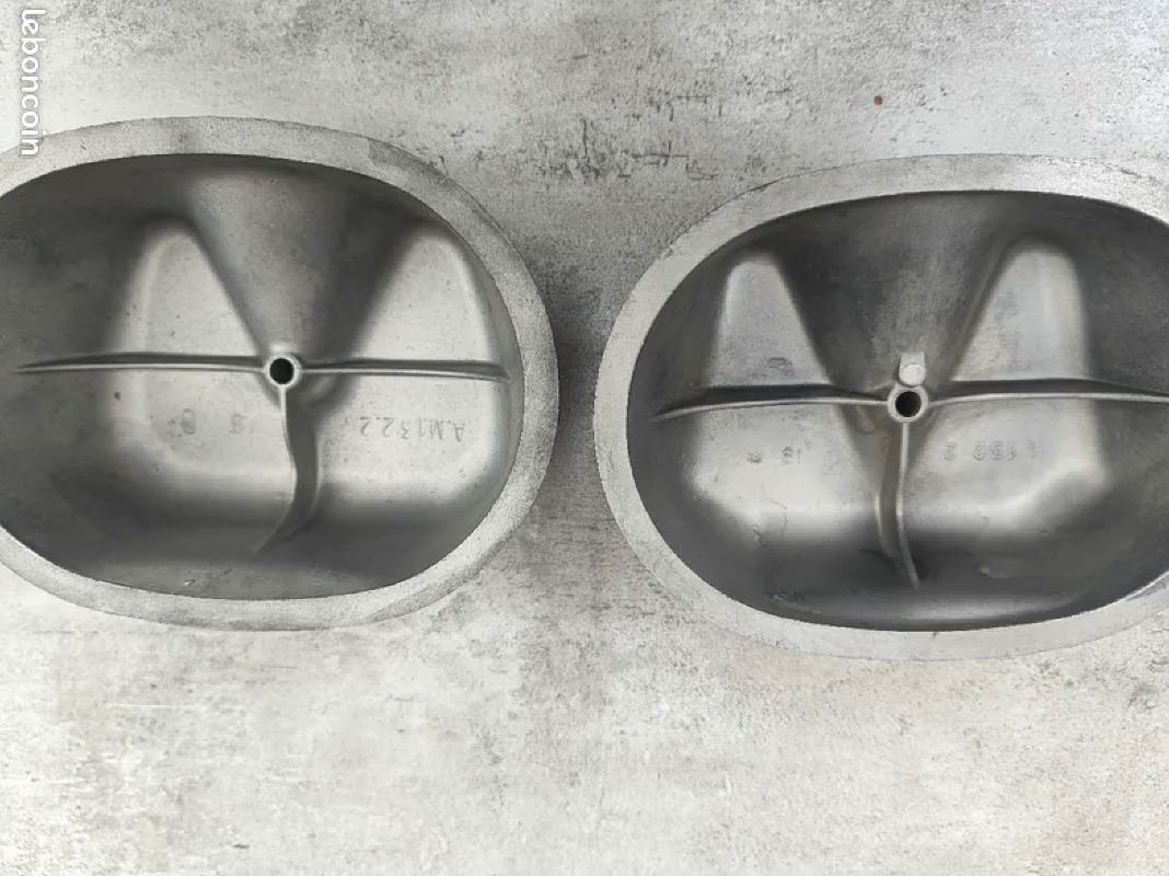

Et avec tout le respect que je vous dois, Maître,
notre ami a une AZAM et donc des cache-culbuteurs en alu et non pas en tôle.
Et donc le joint à gorge Burton n'est pas utilisable ...

Exact, tu as raison @Lolodubalaou, au temps pour moi. :boulet:
