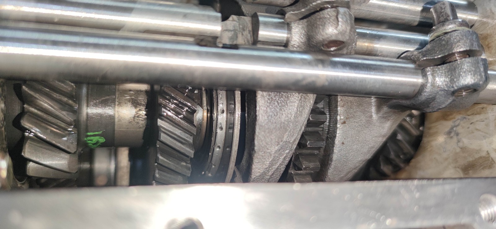

Message par webvince »

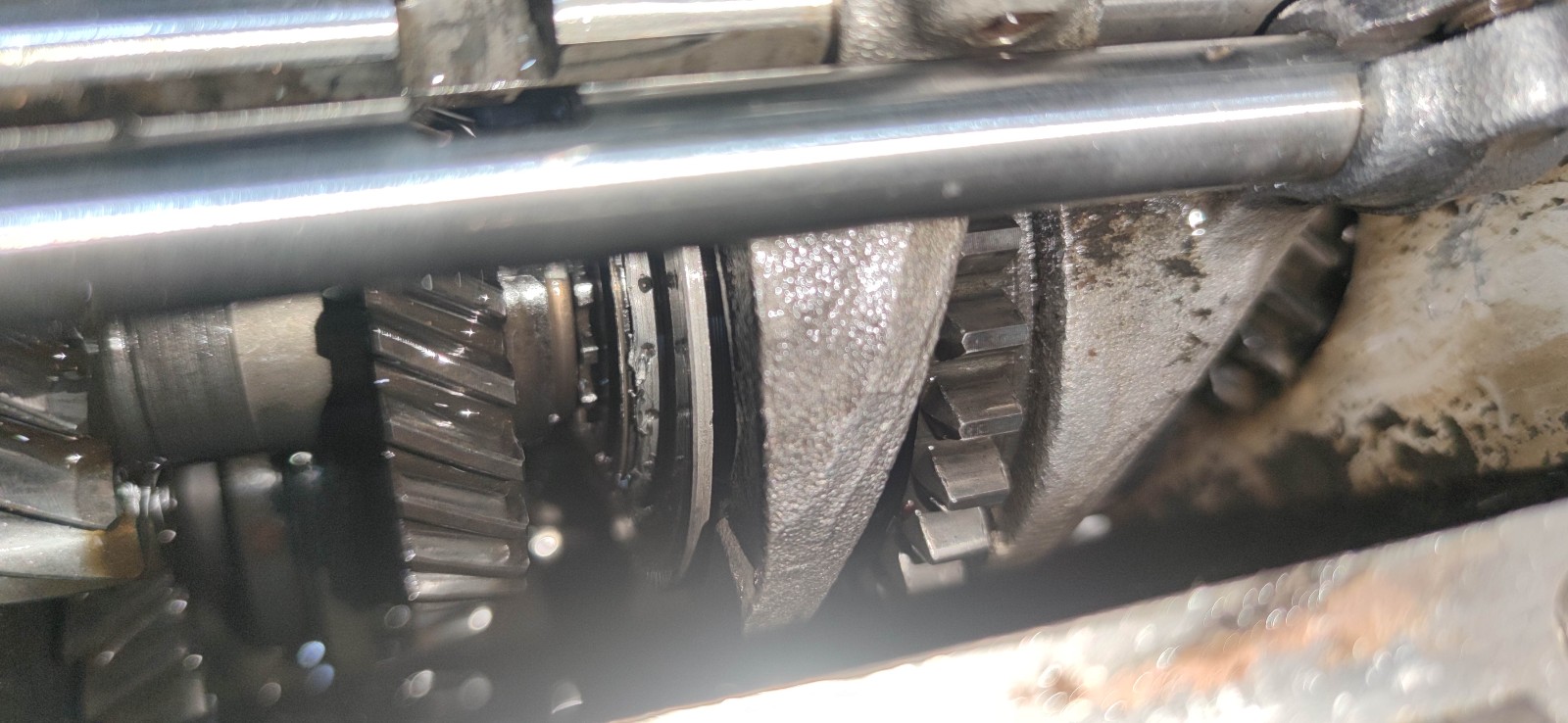

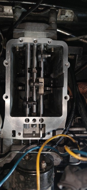

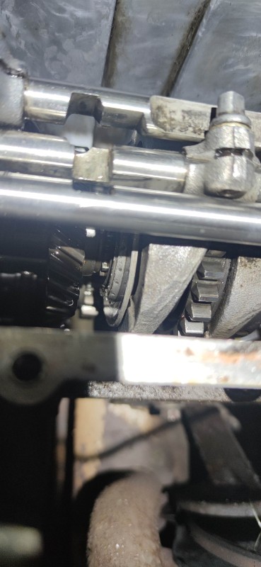

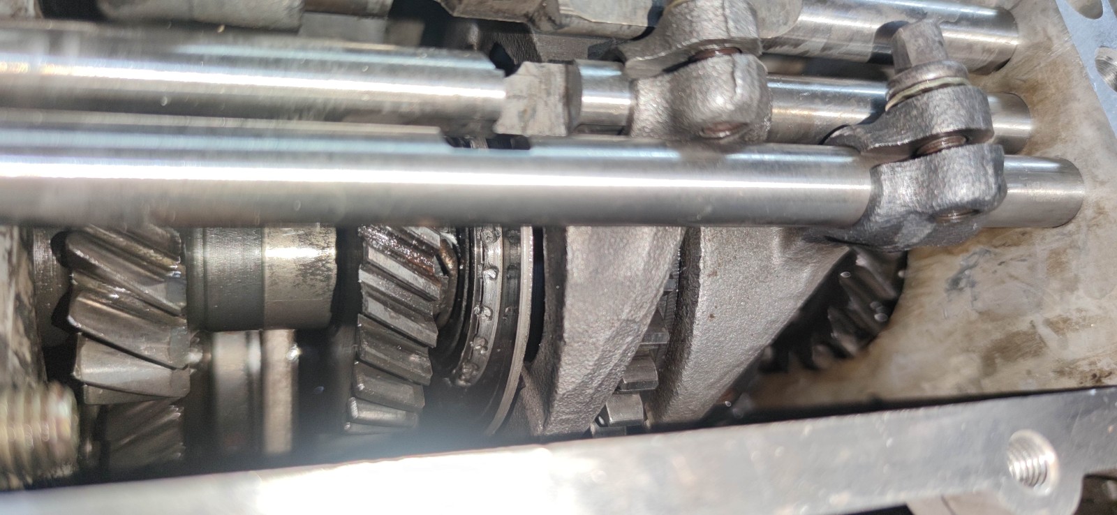

Je vois toujours pas où mettre la clé btr pour bloquer la rotation... Voilà le serrage actuel... Je tape ou bien ?
En attendant j'ai nettoyé le plan de joint et vidangé la boîte...
Messages : 2024
Re: Boite de vitesse 2cv bloquée... Help !!!
1 - Joli plan de joint !!!! Beau !!!
2 - Bien aussi pour la vidange ! Pas de morceaux dans l'huile ?
3 - Pour la collerette, tu dois arriver à çà :
4 - pour le matage, mea culpa, c'est avec un chasse pointe de 3 ; pas de 2 comme je l'ai écris auparavant !
Et tu écrases bien dans chaque rainure du baladeur 2/3. Visiblement, ce qui a été fait antérieurement n'a pas empêché la récidive ...
4 bis - Apparemment, tu as l'air d'avoir bien remis ta collerette en place : il faut que le filet du baladeur dépasse un tout petit peu de la collerette !
5 - si tu ne passes pas la BTR, tu bloques une lame de tournevis entre un flanc de la collerette et la fourchette (comme çà, la collerette est bloquée, fixée) et tu fais tourner le baladeur, en faisant tourner une roue (levée, bien sûr ..)(sans oublier de retirer le frein à main ...)(on ne rigole pas, cela m'est arrivé ... Pouvait toujours tourner la roue, le Lolo ...).
5 bis - Normalement, après tu peux remettre ton baladeur 1-MA en bonne position ! En fait, ce baladeur n'a jamais quitté sa bonne position ...

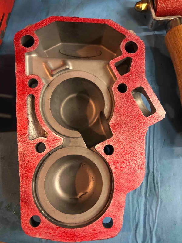

6 - quand tu refermeras, on étale correctement sa pâte à joints ... Un exemple avec un couvercle AR :
Evidemment, n'oublie pas la bille de blocage de l'axe 2/3 et gaffe au ressort ...

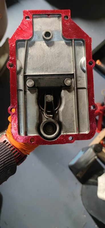

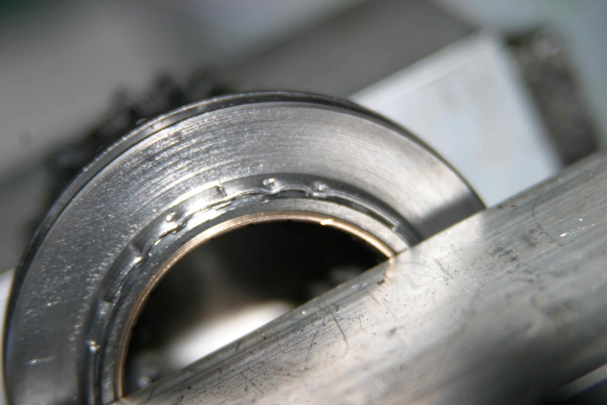

Voilà ce que ça donne, matage tout autour au chasse de 2mm, pas de 3mm... Si ça recommence, faudra sortir le MIG ! :enerve2:
Ou alors je remets un coup avec un vieux forêt de 3 ?
Une pièce imprimée 3d ? T'as le STL ? Je lance la Bambu, il n'y en a pas pour 8 jours !
La vidange non pas de morceaux, juste un peu de limaille sur l'aimant...
Plan de joint passé à la paille d'acier 5 zéros 😎

webvince a écrit : 05 févr. 2025, 20:53 Voilà ce que ça donne, matage tout autour au chasse de 2mm, pas de 3mm... Si ça recommence, faudra sortir le MIG ! :enerve2:
Là, çà à l'air d'être pas mal ...
Au pire, si cela recommence, tu sais comment faire ...

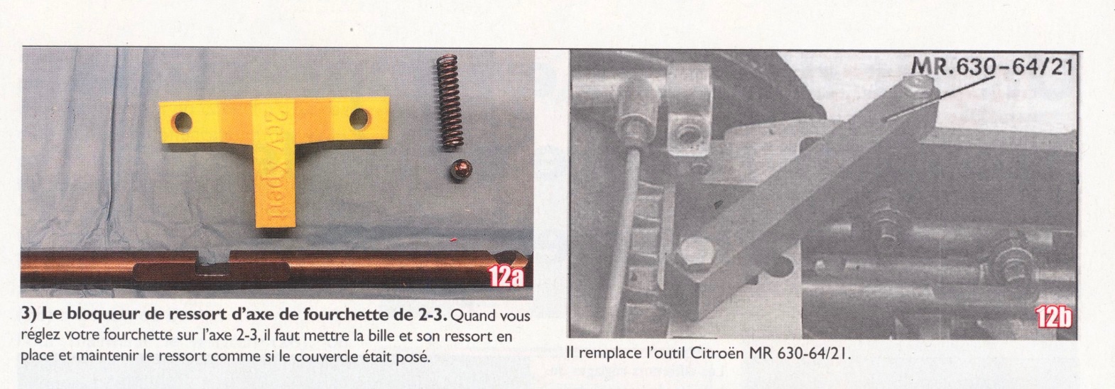

Après vidange et nettoyage du plan de joint, j'ai effectivement passé un coup de nettoyant freins 👍
Pour le ressort, je me suis débrouillé avec un bout de rail à placo... Effectivement je ne lis pas assez 2cvXpert... Je passe trop de temps à rouler avec la Deuche 😉
Désolé pour les posts express sans les formules d'usage, une main dans la boîte, l'autre sur le téléphone, le tout recouvert de gras, j'abrège
Bon, seul doute qui subsiste : le serrage des fourchettes sur leur axe... Comme une mule ? Comme un bourrin ?

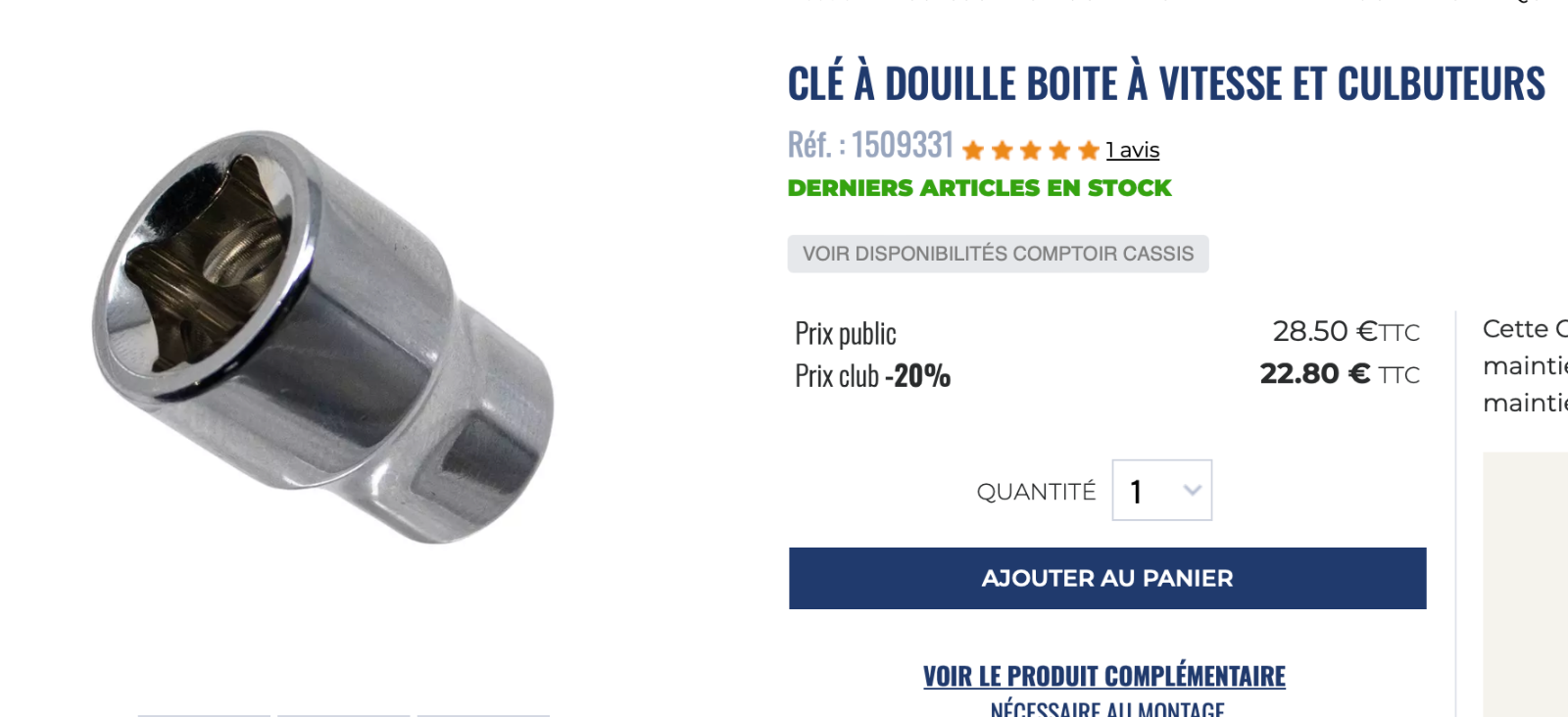

Je voyais pas comment utiliser ma clé dynamométrique sur les vis de fourchettes, si tu as une astuce je suis preneur...
J'ai donc utilisé ma bonne vieille clé à molette plus profonde que la clé de 6 classique qui ripait... Et le réglage dynamométrique de mes gros doigts boudinés 🤣
Bon, si ça bouge, je suis au top maintenant pour recaler tout ça 👍

1 - C'est vrai que si tu refais de temps en temps, une BV, il faut un tout petit peu d'outillage que tu peux refaire notamment en impression 3D ...
Distance conique, calage du différentiel, jeu d'entredent, pose de spi dans le palier de sortie de Bv, poussoir de cales de différentiel ...
Pour les fourchettes, Burton fait une douille spécifique :

webvince a écrit : 06 févr. 2025, 06:43 Saint Facom t'entende sur la récidive... Si ça coûte pas un bras je vais approvisionner une collerette de rechange histoire d'être tranquille, en général quand je prévois une pièce d'avance, plus jamais j'ai la panne 🤣
Et à contrario, si t'as pas la pièce en stock tu te retrouves en rade un samedi soir à 20h quand tout est fermé 🤣
Et bien sûr commander tous les 2cvXpert que je n'achetais plus me disant "bah, attendons la compilation"...☺️
Faut d'ailleurs que je me plonge dans les explications détaillées du fonctionnement de la boîte, histoire de comprendre complètement... Déjà, d'identifier les différents pignons, ça aide 🤣
Creality, 8 ans à me battre avec une Ender3, plus jamais ça ! Surtout que leurs dernières productions ne sont pas tellement moins chères, suffit d'attendre les promos qui jalonnent l'année et hop ! La P1S moins chère qu'une Creality équivalente 😁 Pat contre inutile de céder aux sirènes marketing, le lidar et toutes ces options soit disant intelligentes, ça sert juste à vider ton compte en banque 🤑
