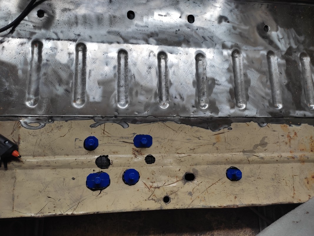

J'ai reçu et essayé cette semaine le kit de débosselage à la colle, c'est pas très concluant non pas que le matériel certes très bas gamme soit inefficace, en collant plusieurs "ventouses" j'arrive à bien soulever la tôle mais pas de "clac" signe de remise en place je réessaierai en positionnant sur d'autres endroits. Pour @JPA_47 la photo de la feuillure de portière avec 3 points de soudure sur le AR et 5 sur les AV, il me reste la portière AV à faire. Je passerai un reste de cire corps creux ou rustol également dans les cloisons des portières en passant un tube par le trou du bouton de maintien de vitre ouverte. Bon week-end à tous

Peut-être essayer avec une grosse ventouse, en chauffant la tôle au préalable?
Ces tôles fines sont compliquées à redresser dans ces cas.

@Eric13190 : je pensais aussi au chauffage préalable de la tôle.. Mais je crains que les ventouses aient du mal à adhérer ensuite..

Merci @Eric13190 j'ai essayé la grosse ventouse mais avec la rainure du milieu ça marche pas, par contre en chauffant la tôle au décapeur et en collant plusieurs petites "ventouses" ca va un peu mieux en tirant par petites secousses, je redresserai le mieux possible, c'est pas parce que c'est sous la banquette qu'il faut négliger.

Je me demandais : et si au lieu des points de soudure, on posait trois petits rivets aveugles ?
Merci pour vos conseils, et bonne journée à tous !
L'antirouille que vous utilisez me fait penser à celui qu'utilisait mon père, enfin, surtout la couleur, parce que je pense qu'à l'époque, c'était un apprêt à base de minium, heureusement interdit aujourd'hui...
@cirev13 : j'abonde dans ton sens au sujet de la protection contre la corrosion.
Je pense qu'il vaut mieux surprotéger les tôles, qui sont en plus difficiles d'accès, une fois les soudures réalisées.
Au sujet des feuillures supports des joints : je me suis aperçu que tout au bas de la charnière de la porte arrière, il y avait une sorte de rivet. Bien sûr, la tôle sur laquelle il était fixé est pourrie, donc, la charnière ne tient plus : Je suppose que tu as employé ce type de profilé :
https://www.cipere.fr/fr/Citroen-2CV/2C ... /ANR15234/
Je pensais le souder par bouchonnage, donc en perçant le profilé, au fond du "U". Il faudra ensuite passer la torche pour aller souder au fond.
Tu n'as pas eu trop de soucis à ce niveau-là ? Tu as déjà dit que tu avais posé trois points de soudure...

Eh oui @Eric13190 j'avais repéré cet apprêt sur tes jantes
@JPA_47 quand on voit l'ampleur des dégâts causés par la rouille on fait le maximum, ce ne peut pas être pire qu'à l'origine.
Je n'avais jusqu'à aujourd'hui pas remarqué la présence des petits rivets sur la charnière de porte AR en haut et en bas, peut être pour rigidifier davantage car elle déjà pointée sur toute sa longueur.
Je n'ai pas acheté le profilé je l'ai fait dans la partie non rouillée de mes bas de caisse, ça reste de la pièce d'origine de la voiture
Je l'ai formé à l'aide d'un fer rond de 4 mm maintenu avec des pinces étau, j'avais vu sur un blog avec une gaine de câble de frein de vélo à la place du fer rond.
J'ai bouchonné mes 3 point sur la partie plane comme c'était à l'origine et surtout que je n'avais pas voulu trop déplier la feuillure inférieure, juste de quoi passer la torche et surtout pas bouger sinon c'est fondu au niveau profil. Pour moi c'était donc impossible de souder dans le fond. Des rivets dans le fond pourquoi pas il faut qu'ils soient de petit diamètre afin que ça ne gène pas au moment de rabattre la tôle sur le joint.
Bonne journée
Bonne journée

On est plus dans l'orfevrerie que la chaudronerie !!!cirev13 a écrit : ↑21 oct. 2024, 09:40 Bonjour à tous
Eh oui @Eric13190 j'avais repéré cet apprêt sur tes jantes![]()
Je n'ai pas acheté le profilé je l'ai fait dans la partie non rouillée de mes bas de caisse, ça reste de la pièce d'origine de la voiture![]()
Bonne journée
Et oui, Il faut traiter 'au maximum' nos tôles... tout en faisant attentions comme l'a précisé Jean-pierre aux compatibilités, sans quoi ça peut vite être la catastrophe...
Jean pierre, si tu te lance dans la chaudronerie, tente de partir d'une tôle electrozinguée, c'est toujours ça de pris, surtout en partie basse !
Je reviens sur les portes, de manière générale, de nos jours, mais aussi à l'époque, on a différents types de mastic en usine :
- Le mastic 'détanchéité' posé pinceau ou robot et qui fait office... d'étanchéité ;o)
- Les cordons 'de calages' qu'on met entre les traverses et les tôles 'planes' (ou presque) typiquement : pavillon, portes, ... La raison est simple : on veut assurer une liaison, une bonne tenue à l'indentation (et au bruit de pluie pour le pavillon, enfin pas sur les deuches ;o) ) sans déformer la tôle pour avoir un beau tendu : celà serait impossible avec des points de soudures, où à coups sûr (même sur une tôle plane) on générerait des ondulations avec la dispersion... sans compter qu'il faudrait mastiquer la zone...
- Les cordons de colle 'structurale' utilisés soit en renfort, soit dans les zones où les electrodes n'ont pas accès (en tout cas dans le process utilisé) soit en complément des points de soudure pour améliorer la raideur sans ajouter de masse. Dans ce dernier cas, il existe 2 techniques, la version économique (de Stellantis) où l'on colle 'par tiret', donc entre les points de soudure : ça évite de bruler la colle, et donc d'avoir de couteuses installation d'aspiration des fumées en usine. D'autres constructeurs (VAG par exemple) font du soudocollage : il soudent par dessus la colle => à peine plus performant (car le point de soudure tient mieux quand il est fait avec la colle, si, si !!), mais plus compliqué donc (fumées toxiques)...
Au passage, il faut savoir qu'il y a environ 5% de déchéance sur les points de soudures : sur 100points, 5 ne sont pas soudés mais juste 'collé' (et ne tiennent pas donc) => de ce point de vue là la colle structurale apporte de la robustesse...
Voilà pour le petit topo,
Bonne continuation,
