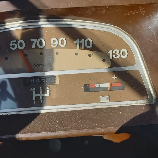

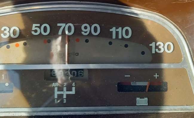

Bonjour à tous, je trouve que l'aiguille frôle dangereusement la zone rouge.
Sur les photos on le voit peu, mais, en fait, elle n'entre jamais sans la zone rouge. A noter, un régulateur électronique Burton neuf.
Qu'en pensez-vous ? Que dois-je vérifier/faire?
Merci pour vos commentaires avis et conseils

PLUX a écrit : 16 mars 2025, 09:06 Bonjour à tous,
Maintenant que c'est réglé, je me pose la question, quel est le risque d'une batterie trop chargée ?
Bonjour @PLUX le risque c'est la surchauffe de ta batterie et la détérioration des éléments intérieurs, plus de stockage d'énergie et la mort de la batterie
Et aussi l'écoulement de l'acide sur le tablier, ébullition du à la température élevée
PLUX
Messages : 2172
Ma deuche : 2cv 4 1974
Localisation : luxembourg
Re: Charge batterie de 2cv aiguille dans la zone rouge - que dois je faire ?
Message par PLUX »
Merci @CHARLYSTONE pour ces précisions.
Content d'avoir éviter cela
2cv 4 de 1974
