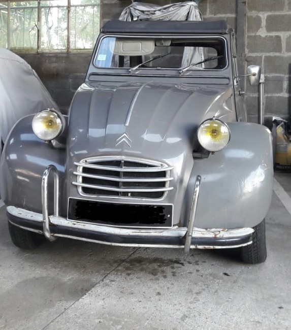

Bonjour.
Je viens de "couler"une bielle de ma 2 CV Azam (1966). Diagnostic de mon garagiste : moteur mort ! Il me propose une réparation d'un montant de 4 500 - 5 000 euros ou un remplacement moteur pour 5 000 euros. Qu'en pensez-vous ?
