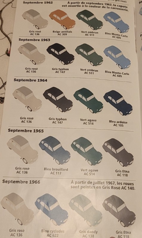

Comme indiqué sur ce fascicule, à partir de septembre 1962 et ceci jusqu'à l'apparition des 2cv dites modernes, les capotes sont assorti à la carrosserie.
Donc normalement tu devais avoir à l'origine une capote grise Dandy.
Mais à première vu elle ne se refabrique pas.
Si à l'achat elle était verte, cela voudrait peut-être dire qu'elle avait été déjà changé par l'ancien propriétaire.
En ce qui concerne ton intérieur vert, c'est normal, pour les 2cv grise on avait le choix entre le rouge diamanté ou le vert diamanté
