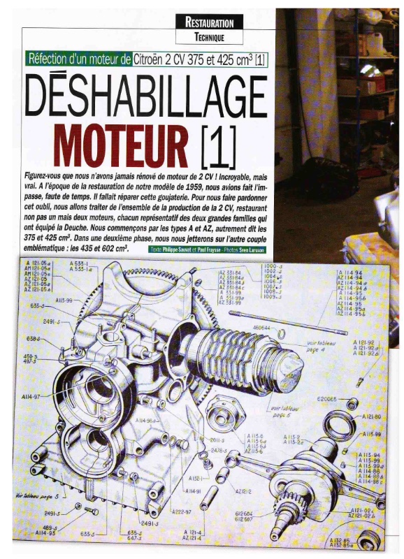

1 - Dossier 2cv Magazine
2 - Dossier Gazoline
3 - Les Saintes Ecriture : 2cv Xpert
4 - Dossier de réparateurs : Techni Tacot
Et pour finir, un excellent post sur le forum 2 pattes de Michazu !
https://forum2pattes.forumactif.com/t78 ... ht=Michazu
Enjoy !
PS : je cite la fin du post de Michazu :
"Puis gaver un moteur dont les soupapes ne pourront pas suivre serai inutile a mon avis. J'ai déja essayer de gaver des moteurs avec de gros carbu sans un minimum de prépa, on mange plus d'essence que de rendement. Il faut trouver un compromis "
