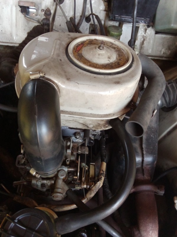

La 2cv ne fume pas ,ne consomme pas d'huile ,et je pense qu'elle est trop riche le bout de pot d'échappement est noir .. je vais encore resserer la vis de richesse !!

RE ... Filtre a air neuf ..réglage de richesse fait aujourd'hui jusqu a la faire caler et de se fait la vis de ralentie est serrée au maximum !! Et toujours cette pollution d'échappement qui pique !! Aucun problème d'allumage. Électronique et bougie neuve !! Pendant le weekend prochain je pense démonter le dessus du carbu .. mais j'ai pas assez de recul en carburation ..
Voilà je suis toujours preneur d'infos
.. la suite au prochain numéro ..je voulais rajouter pompe a essence neuve et c'était pareil avec la vieille ..

Re: Gaz d'échappement de ma 2cv qui pique fort
Voilà le raccordement de la soufflante quin'a pas de durite d'air
Je ne pense pas que ce soit un problème de boite à air ou de soufflante présente ou pas. J'ai un AM2A sans soufflante je n'ai pas de problème (quand on me suivait à distance c'était quand les freins hurlaient
) Cependant je suis comme les copains j'aimerais bien avoir une description claire du "ça pique", as tu eu des remarques d'autres automobilistes, as tu essayé de suivre ta voiture conduite par quelqu'un d'autre que toi, ça fait pleurer, ça projette des escarbilles, quel est l'état de ton filtre à air, quelles sont les valeurs relevées au dernier CT?....
