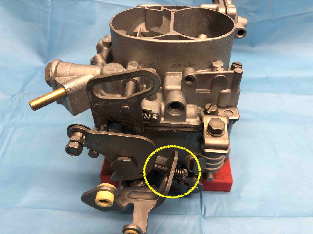

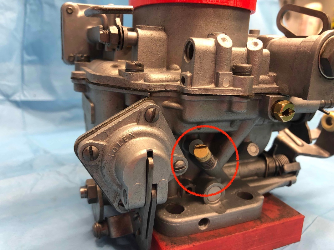

tu as un carburateur monté sur 2cv6, Acadiane et Méhari, à deux vis.
Ta vis de ralenti serrée au maxi, c'est laquelle ? Cercle jaune ou cercle rouge ?

Messages : 1699
Re: Gaz d'échappement de ma 2cv qui pique fort
Lanature69,
comment sont réglées tes deux vis sur les photos ? Cercle jaune et cercle rouge ?
Laquelle des deux, est pour toi, la vis de ralenti ?
Pour que je puisse t'aiguiller sur comment faire comme réglage de base !

J'ai encore rien vu aujourd'hui Laurent !! Mais là je ne vois pas de photo avec des cercles !! Je comprend mieux pourquoi j'ai été exempté à l'armée 🤣

Remonte les messages tu va voir les deux photos de laurent.

Pour moi c'est la jaune ... J'ai commencé à comprendre j'ai vu aussi un blog sur le site où il y a toute l'explication du carbu !! J'ai modifié les réglages ça a l'air mieux ..mais j'attend le retour du pro du carbu Laurent
Sûr que si ta vis d'axe de papillon (cercle jaune) est serrée à fond, ton papilon au ralenti est largement ouvert et donc tu amorces ton circuit principal ...
Donc,
1 - tu serres ta vis de richesse (cercle rouge) à fond sans forcer et tu la desserres de 5 tours.
2 - tu desserres à fond ta vis d'axe de ralenti au point qu'elle ne touche plus la came et tu resserres un peu
3 - tu démarres et si ton ralenti est trop bas, tu visses la vis d'axe de papillon pour avoir un ralenti assez haut.
Et tu nous tiens au courant du résultat.

Lolodubalaou a écrit : 05 mai 2025, 22:50 Sûr que si ta vis d'axe de papillon (cercle jaune) est serrée à fond, ton papilon au ralenti est largement ouvert et donc tu amorces ton circuit principal ...
Donc,
Le ralenti ne se règle pas à chaud?
