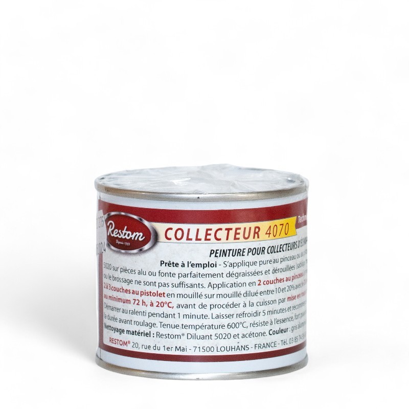

Les collecteurs des 2cv sont majoritairement très corrodés du côté échappement, un ex-mécanicien monteur qui travaillait sur les dernières chaînes 2cv m'a assuré que il n'y avait aucun traitement qui résistait à autant de chaleur...
Il existe des produits qui résiste à plus de 600° mais difficile de dire si c'est durable...

De mémoire cette peinture résiste à 600° ; est ce suffisant pour ne pas quelle disparaisse ?
La peinture Restom (vu au dessus ) pour tubulure résiste aussi à 600°...
Il existe des peintures résistante à 800° ...
