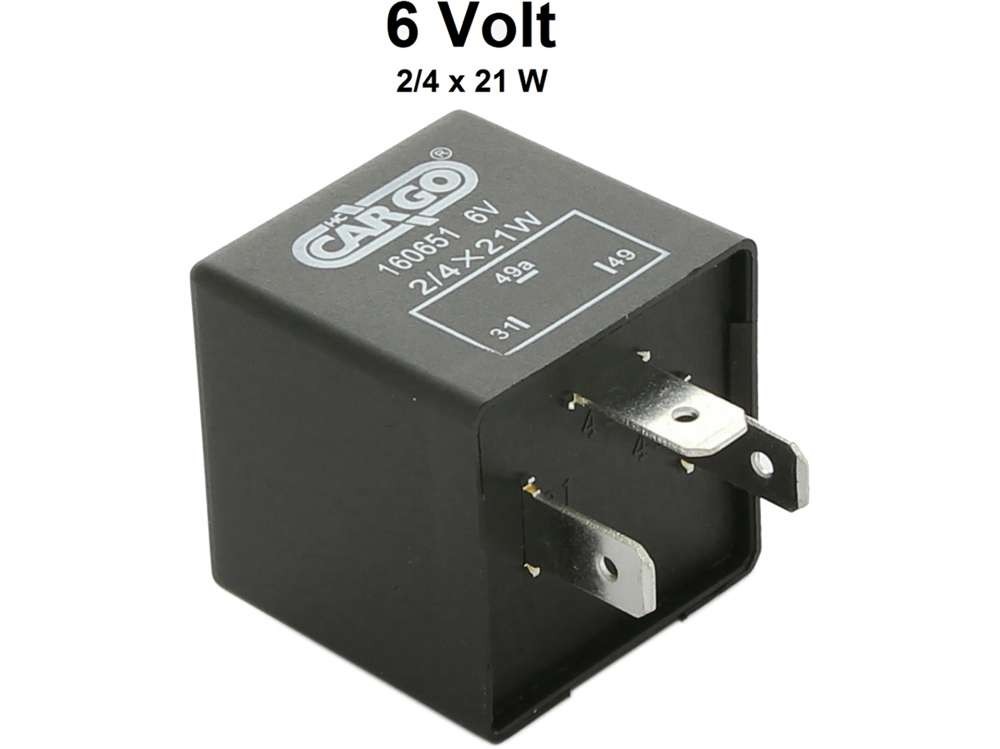

Re: souci clignotants sur ma 2cv - ils vont très vite quand je démarre
bon je pense avoir trouver mais c est pas la bonne platine
il me faurai celle a deux files
la j ai celle la https://www.leboncoin.fr/ad/equipement_auto/3163341600
Bon désolé j'avais pas regarder encore les vidéos
pour moi c'est le régulateur qui est lent a la détente mais tout fonctionne comme on peut s'y attendre avec du 6v !
Donc rien a voir tes platines de feux ! inutile de les remplacé du moment qu'ils ne sont pas cassé ... par contre un grattage au petit tournevis plat sur toutes les connectique et un coups de bombe contact électrique ne fait jamais de mal
Si tu veut que ca clignote toujours a la même vitesse il te faut une centrale clignotante électronique qui intègre un régulateur 6V et qui accessoirement te permet de mettre des ampoules led.
Autre solution, le problème a la source , un régulateur électronique de forte puissance en 6V...les chinois savent faire ! ... mais j'ai pas de liens a fournir car je suis en 12 v.
Désolé.
Désolé.
quand tu démarre oui mais moteur allumé non et c'est donc soit un régulateur fatigué, soit une connectique encrassé dans un de tes 6 clignotants
donc commence par la : démontage et nettoyage en grattant les contacts électriques sur tes feux

Sur les AZAM de cette époque, la platine des feux de custode intégrait deux fonctions : l'indicateur de changement de direction (clignotant), et le feu de stationnement, obligatoire à cette époque.
Si tu veux une AZAM conforme au modèle, effectivement, il te faut un feu à deux fonctions.
Mais comme les feux de stationnement ne sont plus obligatoires depuis cinquante ans au moins, tu peux très bien monter une platine avec une seule fonction, celle de l'indicateur de changement de direction.
Quant au problème du régulateur, @akoirium , comme notre ami @dad777 a relevé une tension de 7,2V aux bornes de la batterie, je pense que ce n'est pas la cause du clignotement accéléré.
Il existe effectivement des centrales spécifiques aux lampes LED.
Au fait, quelle lampe est-elle montée en ce moment ? Car le problème vient sans doute de là, ainsi que de la propreté des contacts, comme l'a rappelé @akoirium fort justement.
Est-ce une centrale électronique qui est montée ?
Bonne soirée à tous
Non, que la platine ait deux fonctions ou une seule ne change rien,
Bonne soirée à tous
