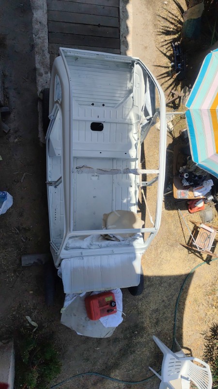

Je l'ai évoqué dans un post, je restaure une dyane 4 de 1971 ( mon année).
La base était plutôt saine avec un peu de corrosion au niveau du plancher pédales, mais réparable.
Vu que la voiture est en Corse chez mon père et que je suis en région parisienne, c'est mon père qui a pas mal avancé les travaux (de préparation peinture pour l'essentiel).
Elle était équipé d'un moteur et boîte 602 et j'ai remis sa configuration d'origine. J'avais le moteur 435 HS mais pas la bonne boîte.
Pour le moteur, j'ai acheté un vilebrequin, un kit chemises pistons et j'ai fait rectifier les culasses. Je l'ai remonté à Pâques. J'ai trouvé une boîte à Marseille et un copain m'a fait le transport. Elle est montée avec le moteur mais je n'ai pas encore pu l'essayer, même si elle semble en bon état.
On a fait la peinture de la caisse et l'intérieur ce matin et il reste du boulot mais ça avance bien. Je dois partir avec le 4 août.
Je vais essayer de mettre des photos mais depuis le téléphone pas évident

Au début

:clap: tout ça a faire, en 3 semaines, courage et bravo :pouce:
Messages : 17437
Re: Dyane 4 corse
Sacré challenge !!
