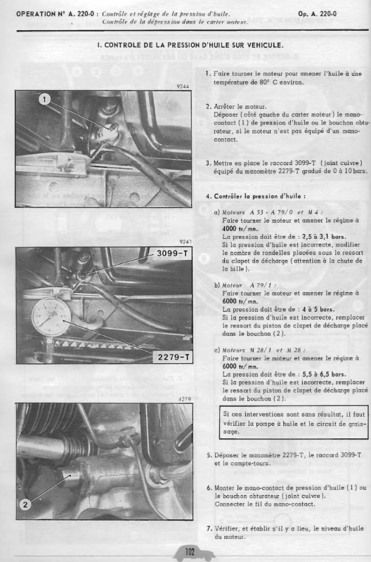

Messages : 2000
Re: pression moteur de 2cv - pompe à huile défectueuse
Hi, Pat77,
avant d'ouvrir le moteur, il est aussi possible de vérifier la pression d'huile.
Citropolis page 102

Lolodubalaou a écrit : 24 août 2025, 14:32 Hi, Pat77,
Citropolis page 102
Merci Lolo,
Si je comprends bien, il faut un outil.
Mais c'est bon à savoir.
Dans tous les cas, ça m'a permit d'éliminer la fuite d'huile que j'avais.

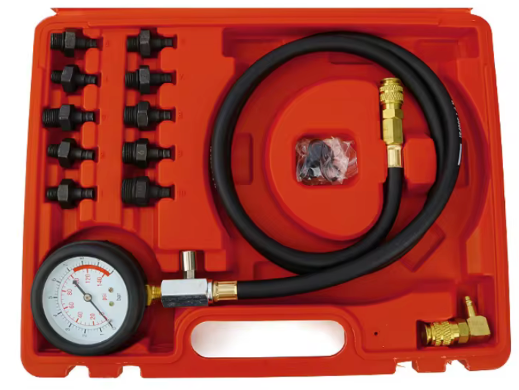

Messages : 2000
Oui, oui, Pat77,
il faut un mano ...

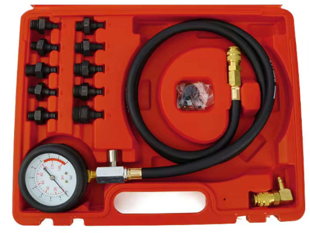

François44
Messages : 1161
Ma deuche : 2cv6 special 1981
Message par François44 »
renato13 a écrit : 24 août 2025, 21:34
pour evité une surpréssion ,don pour moi il régule la pression ,appele çà comme tu veut , mais c'est une sécurité .
C'est exactement ce que je dis, c'est juste une sécurité en cas de surpression (mais pas à froid, au contraire il faut que la pression monte le plus rapidement possible)
pat77
Messages : 1448
Localisation : Seine et Marne
Âge : 55
Message par pat77 »
Lolodubalaou a écrit : 25 août 2025, 12:57 Oui, oui, Pat77,
il faut un mano ...
Merci Lolo ! :clap:
