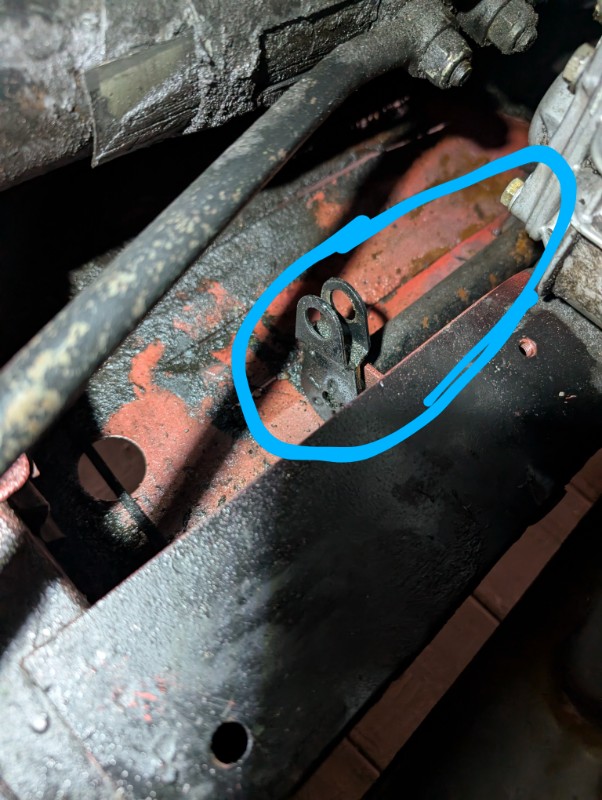

sinon, question à la noix, sous la boite, il y a une traverse latérale, et juste derrière, un tube d'environ 30 cm avec des "oreilles" de chaque coté, je ne sais pas à quoi cela peut bien servir !
je mettrai une photo demain au cas ou

ax747
Messages : 6
Enregistré le : 22 févr. 2025, 15:48
Ma deuche : 2cv Charleston
Date de naissance : 07 nov. 1971
Localisation : Strasbourg
Re: Problème pour passer la 3ème sur ma 2cv
Message par ax747 »
J'ai pris une photo de la barre dont je parlais dans le premier message :
