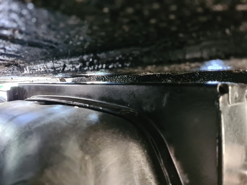

bonjour,

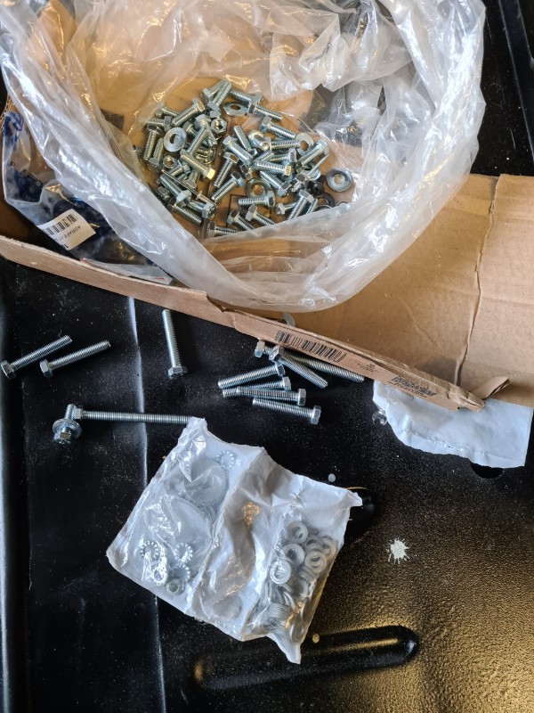

je viens de changer le chassis de ma 2cv par un neuf et aussi la caisse elle a été refaite et je me trouve devant un Pb
1ere j'ai un jour d'env. 2cm sur l'arrière entre chassis et caisse, 2e j'ai acheté un ensemble fixation caisse et je n'arrive pas à retrouver l'emplacement des divers vis.
j'ai oublié de faire des photos au démontage et ma mémoire me fais défaut.
je joins les photos
. en attente de votre aide

Bonjour il faudrait faire les photos de dessus pour bien voir les défauts des visseries.
Je suppose que c'est une caisse reconditionnée, la caisse de quelle année ? Est elle antérieure à 1974 ?
Si c'est un jeu vertical entre la caisse et le châssis, c'est certainement le support ceinture AR qui ce fixe au dessus du réservoir qui empêche de faire reposer la caisse sur un châssis prévu pour accueillir les ceintures de sécurité.
Pardon "de dire ça comme ça" mais la caisse ne correspond au châssis elle peut l'épouser en enlevant l'arceau support ceinture AR.
Cdt

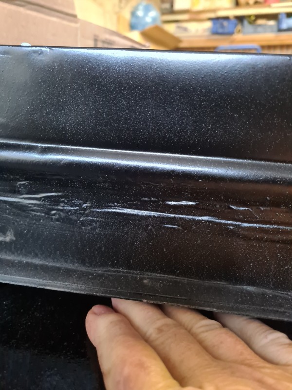

oui c'est une caisse reconditionnée mais j'ai regardé en dessous et la caisse ne touche pas le support ceinture on y trouve le même jeu, photo jointe ou on voit bien l'espace.
cdt
Messages : 1536
Re: Pb mise en place caisse
cdt
Bon tu vas bien voir ou ça touche à l'arrière, elle ne tient pas en l'air toute seule, est-ce que le fond de coffre touche sur les longerons du châssis ???
sinon je vois pas ce qui explique ce jeu ...

oui la caisse touche le bout des longerons et que la et je pense voir l'essieu qui me semble toucher.

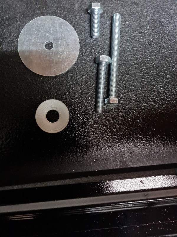

j'ai fais une photo des 3 types de vis ainsi que des 2 rondelles plates différentes car les autres sont des rondelles contact. j'espère que c'est suffisamment explicite. je joins la photo.
cdt
pour info 2 grandes vis et rondelles extra large, 2 vis moyenne et rondelles larges et plusieurs petites vis.

claude78 a écrit : 29 sept. 2025, 13:06 oui la caisse touche le bout des longerons et que la et je pense voir l'essieu qui me semble toucher.
Les causes peuvent être multiples mais c'est anormal que la caisse repose sur les longerons AR, et ne repose pas sur la plateforme.
Un décalage des planchers soudés un peu haut et du plancher fond de coffre soudé trop bas de 10 mm pourrait expliquer cela.
A moins qu'il s'agisse d'une caisse ex accidentée à l'arrière...
Quand on peut atteindre les filetages sur 4 ou 5 filets la caisse pourrait peut-être plaquer au serrage, il faut essayer, pour cela :
Il faut d'abord viser les vis les plus éloignées et remonter en vissant vers le caisson.

merci Alex pour tes réponses et effectivement en serrant la caisse elle touche partout, donc peut être de l'inquiétude pour rien.
