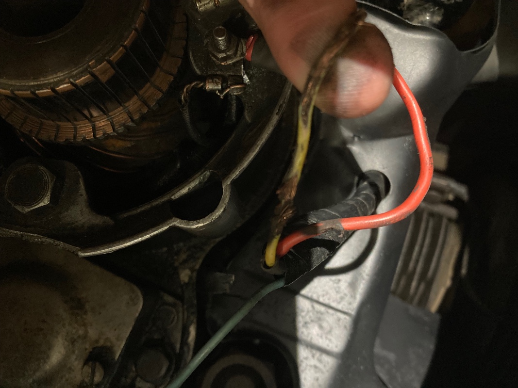

Bonjour à vous, merci de vos réponses !
J’ai trouvé le coupable … les fils de la dynamo n’étaient pas passés dans la lumière prévue pour. En se baladant le fil jaune a fondu. Je l’ai remplacé et depuis tout est revenu dans l’ordre… ouf 😮‍💨 pas de remplacement de dynamo ni de régulateur pour l’instant!

Super, cela est arrivé sur ma 56, fils pas attachés , usés par l hélice
Par contre le voyant m'étonne sur une 61, j'aimerais une photo pour approfondir mes connaissances,
