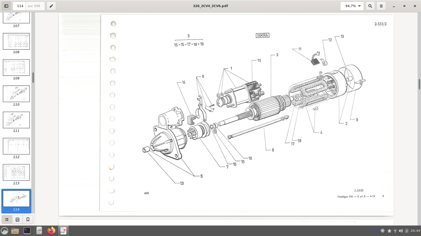

Ce tuto représente le remontage du dit démarreur, le démontage consistant à  reprendre l'opération en sens inverse, sans les petites subtilités quand aux vérifications du bon alignement et de la "manip" pour fixer le support des charbons sur le "cul" du démarreur.
Le modèle présenté est un Iskra, mais les autres modèles sont sur le même principe, avec juste de légères variantes.
Pour remettre en place les charbons sur leur support ou les dégager, il faut placer un tournevis plat de la manière suivante, pour dégager le ressort:
Ensuite s'occuper de la mise en place de la fourchette sur le lanceur, dans le sens montré. Ce n'est pas représenté (je n'avais pas l'outillage pour), mais si vous voulez sortir le lanceur de l'inducteur, il faut dégager le circlips dans la bague que l'on voit sur l'axe en haut sur la photo, à  icm du lanceur:
Insérez l'ensemble inducteur lanceur et fourchette dans le nez du démarreur, avec l'axe de l'inducteur dans le palier en bout de nez:
Placez ensuite le caoutchouc dans le sens représenté, sans l'enfoncer trop loin (il vaut mieux qu'il dépasse un peu quitte à  le rentrer plus lors de la mise en place de l'induit, le ressortir étant plus ardu quand on avance dans le remontage). Il doit être en mesure d'assurer l'étanchéité
Enfilez ensuite l'induit sur l'inducteur. Mettez en place les deux longues vis et leur isolant respectif (attention de ne pas les abimer, leur bon état est crucial!):
Poussez légèrement sur les charbons pour qu'ils rentrent dans leur support afin de pouvoir les placer sur le collecteur (la "piste" où ils doivent s'appuyer):
Enfilez ensuite le "cul" du démarreur, en vous laissant la place pour un doigt pour maintenir le support de charbons contre lui et de pouvoir les visser ensemble, par les deux vis diamétralement opposées (celles en cours de vissage sur la photo):
Serrez ensuite les deux écrous en bout des longues vis pour bien placer le cul du démarreur. Il faudra les redéfaire ensuite, mais le faire à  ce moment là  vous permet de vous assurer que l'inducteur tourne librement sur ces deux paliers. Lors du démontage il faut souvent taper doucement tout autour pour que le cul se décolle de l'induit (une encoche est prévue à  cet effet pour commencer)
Remontez ensuite "l'hélice" en prenant bien soin de respecter l'empilage des différents rondelles, puis remontez les deux circlips:
Remontez ensuite le couvercle (d'où la redépose des écrous précédents, une fois le couvercle en place, ce n'est plus possible de vérifier que l'arbre tourne librement)
Replacez ensuite la masse mobile du solénoà¯de en enfilant les deux fourchettes ensemble:
Puis remontez le ressort de rappel dans son logement entre le corps du solénoà¯de et la masse mobile (là  il est à  côté pour la masse mobile, mais pas moyen de prendre la photo correctement, il me manquait une main!). Attention à  respecter le sens du solénoà¯de, la borne du fil d'excitation doit être vers le dessous du démarreur, donc en haut tel que représenté sur la photo:
Serrez ensuite les deux vis qui tiennent le solénoà¯de sur le nez du démarreur (assurer vous que les fourchettes sont bien placées et que le lanceur coulisse bien (la fourchette ne vous le pardonnerait pas!)
Raccordez ensuite le fil entre l'induit et le solénoà¯de. Encore une fois attention à  respecter l'empilage et à  ne pas laisser le fil en tension (elle est bonne non, le fil, en "tension"? :lol: :lol: )

tout d'abord, merci pour ton super tuto Damien
j'avais un soucis de démarreur, du coup je m'en suis inspiré pour démonter le mien (Iskra ZB4).
peux-tu me dire où trouver les rondelles du nez de démarreur ? leur matière, épaisseur ?
j'ai par ailleurs trouvé une rondelle cassée en deux au niveau des charbons. il y a aussi une rondelle en queue d'induit ?
merci pour ton éclairage :wink:

pour les rondelles, j'avais :
- 3 rondelles + 1 bague , en tête d'induit (niveau du nez)
- 1 bague et vraisemblablement la rondelle cassée en 2 , au cul de l'induit
j'vais envoyer un pti message à Damien, pour savoir comment il va. je sais qu'il avait changé de taf ....

donc conclusion,
- palier (bague laiton au extrémité) présente un certain jeu (pas d'appareil de mesure)
- fourchette bien mangée (quasi à la moitié) certainement dû aux jeux des paliers !!!
- rondelles cassées et usées
j'ai écumé pas mal de site de pièces, mais n'en trouve pas pour un Iskra ... du Ducellier oui
si vous avez des adresses, bon plan ... je suis preneur ... sinon ce sera un neuf !!!

qui pourrait me donner l'ordre de montage des trois rondelles en tête (côté volant moteur) du démarreur FEMSA/ISKRA pour mon Acadiane ?
Il y a une rondelle métal épaisse, une rondelle en bakélite et une rondelle ultra fine en cuivre il me semble...
C'est tout ce qui me manque pour remettre ma voiture en service quotidien :pouce:

Je me permets de déterrer ce sujet car je suis en train de nettoyer mon démarreur Iskra, celui ci refusant de fonctionner. Vu la quantité de matière retirée de l'intérieur j'ai bien fait. J'ai toutefois une question: lors du remontage, je remonte "l'hélice" qui repose sur 3 rondelles, dont l'ordre semble important. Hors je ne sais plus dans quel ordre elles étaient... Pourriez vous m'éclairer ?
Merci !
Messages : 1644
Re: Démontage remontage démarreur 2cv Iskra 12V
Bonsoir @Ptitdave , bonsoir à tous,
Voici la planche éclatée du démarreur ISKRA ("étincelle", en russe ;) :
Et la méthode de réparations :
Démarreur.pdf
(2.23 Mio) Téléchargé 44 fois
Bon remontage à @Ptitdave et bonne soirée à tous !
