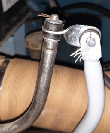

Franchement je ne sais pas. Même si cela n'a aucun rapport, as tu changer les silentblocs de la liaison entre ton levier de vitesse et la boite, c'est tout bête mais très important pour le bon fonctionnement de l'ensemble.
De plus le rajout de quelques rondelles fines permet d'atténuer encore plus la vibration. Tu as vérifié le niveau de l'huile de boîte ?

Cette pièce est neuve et je pense que la vibration est trop forte pour que ça puisse venir de ça. Mais je ferai le test, merci.Eric13190 a écrit : ↑02 oct. 2025, 08:42 Salut.
As tu changer les silentblocs de la liaison entre ton levier de vitesse et la boite, c'est tout bête mais très important pour le bon fonctionnement de l'ensemble.
L'huile de boîte est neuve et ne fuit pas.
