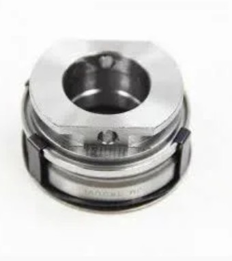

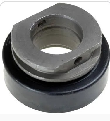

En étudiant un peu les pièces du kit, avant de les poser, j'ai remarqué que la butée d'embrayage était plus épaisse de 5 mm environ.
À posteriori, je suppose donc que ça pousse les doigts du mécanisme trop loin en bout de course de pédale et que ça plaque un peu le plateau contre le volant moteur, provoquant ce second effet d'embrayement...

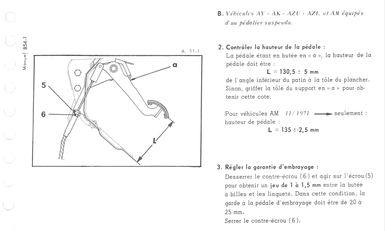

Je pense qu'il faut commencer par vérifier la garantie de débrayage en suivant la procédure, et de surtout vérifier la hauteur de la pédale : Il y a plusieurs modèles d'embrayages, mais après 1970, il y en a deux : avant et après juillet 1982
Je viens d'aller vérifier, j'ai 131 donc dans les valeurs.

Je pense que c'est là qu'est le problème. Comme la butée que j'ai reçu à une apparence très différente, voir photo, je l'ai posé à coté de l'ancienne et c'est là que j'ai vu cette différence de hauteur, que je n'ai pas mesuré mais je de mémoire j'estime à 5mm environ. Ce qui n'est pas rien au niveau des 3 doigts d'embrayage !

- Butée reçue

- Butée normale
