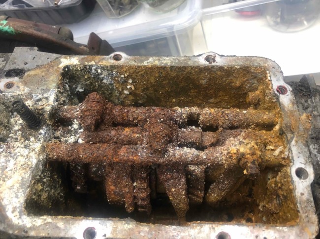

J'avais une vibration que je localisais dans la boite, qui a disparu quand je l'ai changé, je suis donc parti du principe que j'avais bon 😁
J'ai ouvert la boîte pour voir d'où ça pouvait venir, pas de jeu sur les roulements arrières ni avant, par contre je trouve que le baladeur de 2/3 iem a un curieux jeu, qu'en pensez vous ? J'imagine qu'à grande vitesse de rotation ça peut se mettre à vibrer...
Merci !

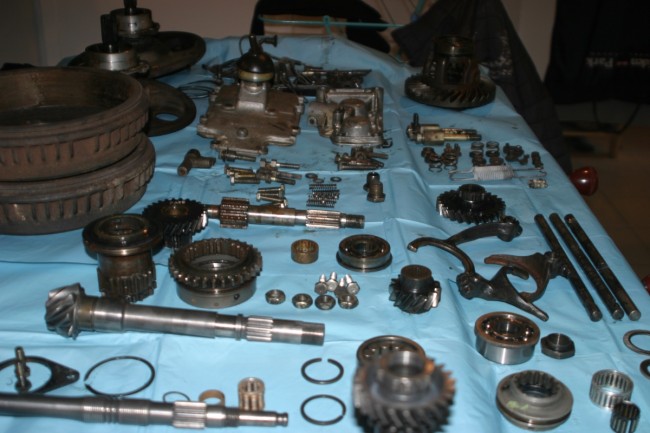

Hi,
effectivement, cela bouge vraiment beaucoup.
De là, à affirmer impérativement que c'est l'origine de ta vibration ....
De toutes façons, il ne faut pas m'écouter car j'ai une âme de chirurgien et j'ouvre tout ce qui tombe dans mes pattes ...
PS : Et pas forcément avec bonheur, par ailleurs ....

Je voudrais pas être tatillon, mais il reste les tulipes à démonter 😂
Même si tu les as caché derrière les tambours 🤣

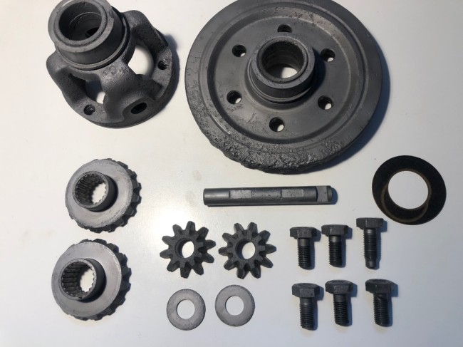

PS : et je te fais aussi le différentiel !

😂🤣 réactif Monsieur Volfoni !
Il a baigné dans l'eau (de mer) ce différentiel pour être bouffé comme ça d'un côté ?
Quand tu l'auras remonté, avant midi j'imagine 😂, tu pourras regarder le jeu sur le baladeur de 2/3 ? Ou sur une autre boite, je suis sur qu'il y en a partout ! 😁

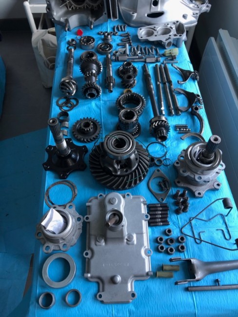

Messages : 1748
Re: À la recherche de la vibration perdue sur ma 2cv
Je crois que pour le baladeur 2-3, c'était un peu chagrin ...

Lolodubalaou a écrit : 21 oct. 2025, 11:10 Je crois que pour le baladeur 2-3, c'était un peu chagrin ...
Salut Laurent,
C'est un vestige du titanic ça ? :cafe:
Ou une jardinière :siffle:
L'avantage c'est que là tu es sûr que le baladeur 2-3 n'a pas de jeu du tout 😂😂😂
J'imagine que si tu l'as démonté nettoyé c'est que tu as l'ambition de la faire tourner ? Le moteur était dans le même état ?
Si un jour tout ça refonctionne chapeau bas !
