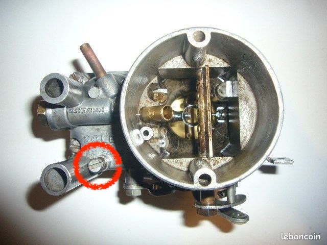

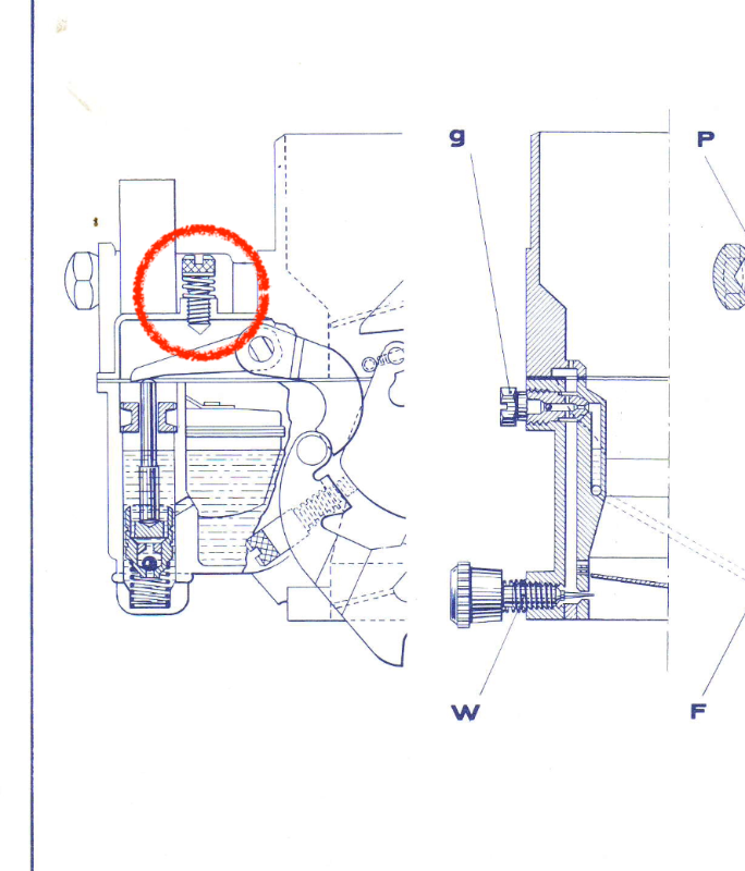

Re: Reglage carbu 2cv simple corps solex 40 ?
Hi, jfu,
c'est cette vis qui te chagrine ?
PS : le 40 PICS n'a pas connu la dépollution. Donc, il n'y a que des 40 PICS à deux vis : vis de débit de ralenti et vis d'axe de papillon. Donc réglage classique !
PS 2 : cette vis sur le dessus de cuve est présente car tu as un 40 PICS pour embrayage centrifuge.
C'est une vis de butée de levier .
Merci pour ce retour Laurent, a priori si j'ai bien compris,cette vis agit sur la décélération pour maintenir l'embrayage centrifuge collé et ne pas se retrouver en roue libre en 4eme.
La question c'est comment je regle ça, par rapport à la vis micrométrique du papillon ?
Merci d'avance
Cordialement
JFU
Merci d'avance
Cordialement
JFU
- Lolodubalaou
- Messages : 2052
- Ma deuche : 2cv Sausss Ente
Jfu,
c'est ton régime moteur qui va déterminer le "léchage" des garnitures et quand tu commences à entrainer ta BV, tu retires 50 tours/min avec la vis de butée d'axe de papillon.
Ta vis de butée de frein de ralenti (ou dash-pot) va te permettre de régler le temps de retour au ralenti.
Enserrant la vis, tu diminues le temps de retour ; en la dévissant, tu l'augmentes.
Le temps de retour doit être compris entre une seconde et une seconde et demie.
Laurnet
